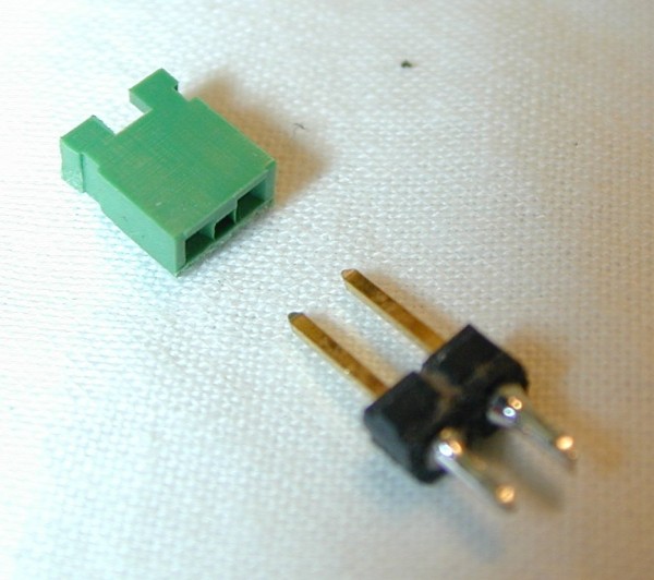

Ein Juper (das grüne Ding (Bild)) in der nähe des CMOS damit kannst du das CMOS dann Löschen.
halllo
paar fragen noch ma
was hat dieser jumper mit meinem netzteil zutun was durch genkanllt ist ?
hat der schlage meinem bios ein druchgeknallt und alles geändert ?
und wo bitte schon ist auf diesem borad der jumper ???
