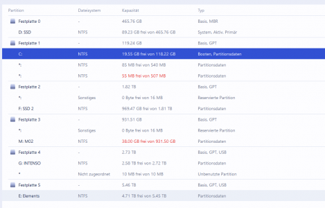

Im Grunde fings damit an, dass ich eine 1 TB M2 gekauft hatte und in diesem Zuge die Laufwerke ein bisschen durchwechseln wollte. Windows lag noch auf einer uralten 128GB SSD. Das sollte nun auf die 1 TB M2 -> Betriebssystem migrieren. Und da fiel mir wieder ein, dass ich seit jeher, wohl durch einen damaligen Fehler beim Formatieren, C UND D als Booten eingestellt habe, was ich korrigieren wollte. Ich hab nur ein Windows und das liegt auf C.
Also hab ich ein bisschen rumgespielt (hahaha, ja, leider RUMGESPIELT) und nunja... es war so: Ich habe über DISKPART D den Status aktiv weggenommen, weil ich dachte bei einer Platte ohne Windows wäre das schon mal unnötig. Aber auch C hatte danach keinen Status aktiv mehr -.- Weil ich vorher aber C von MBR auf GPT geändert habe, weil das laut Internet wohl besser ist so, bekomme ich C nicht mehr aktiv, weil das wohl nur bei MBR geht? Ich bin direkt in Panik verfallen, daher hab ich versucht meine Änderung rückgängig zu machen, also bitte nicht wundern über mein wirres Vorgehen. Wie man unten am Screenshot sieht hab ich nun auch D wieder aktiv bekommen, was C aber nicht mehr interessierte. Ich hatte schon befürchtet mein PC startet nicht mehr, aber momentan funktioniert alles wie gehabt, nur habe ich nichts von dem geschafft, was ich machen wollte.
Ich traue mich schlichtweg nicht mehr ohne Hilfe weiterzumachen. Siehe Screenshot. So ist die Situation. Windows ist auf C, soll auf derzeit M. D soll am Ende einfach angezeigt werden wie der Rest, und zwar ohne System, Aktiv oder Primär. Kann mir jemand sagen was ich nun am besten machen kann ohne Windows neu zu installieren? Würds einfach gerne umziehen. Genug Platz zum Daten sichern hab ich ja, wie ihr seht. G und E könnt ihr bei der Story natürlich ignorieren.
Allgemein hab ich mich mit den Erklärungen von Partitionen und Co online sehr schwer getan. Fällt jemanden sonst noch Blödsinn auf in der Übersicht, den man ändern sollte? Ich hab echt einiges gelesen, aber irgendwie ist das einfach nicht meins, tut mir leid.

Wenn du es richtig machen willst, dann installiere Windows sauber neu auf die M-2 SSD, dabei alle anderen SSDs/HDDs abstecken.
Ansonsten, musst du halt alle Partitionen von deiner alten SSD auf deine neue klonen.

Es gibt allerdings neue Informationen. Ich habe zwischendurch versucht einfach Laufwerk C bzw. das OS auf die gewünschte Platte M zu klonen, aber das dabei genutzte Programm Partition Manager Pro bietet mir als Quelle nur D an, wo sich Windows gar nicht befindet (aber wohl irgendwelche Boot Informationen). Ich kann es auch nicht manuell auf C ändern. Keine Chance.
Ich glaube was die Situation zusätzlich verkompliziert ist, dass ich im Bios noch CSM eingestellt habe. Dort sehe ich auch nur D als Boot-Option. Ändere ich auf UEFI sehe ich keine einzige Platte mehr als Boot-Option.
Ich habe auch (sinnvoll oder nicht, ka) versucht D von MBR auf GPT zu konvertieren mit Partition Manager. Auch das lehnt Partition Manager kategorisch als nicht möglich ab.
Irgendwas klammert sich an D als DIE Boot-Festplatte. Ich muss D irgendwie aus dem Spiel nehmen und irgendwie dafür sorgen, dass UEFI mit C funktioniert (oder?). Dann könnte ich wahrscheinlich C ganz einfach auf M klonen. D ist übrigens völlig unwichtig, wenn ich mit dem Hammer a la Formatierung da drüber rauschen muss, um C zu erzwingen als Bootlaufwerk: Das geht, ich habe dort alle Daten gesichert.
Hat jemand eine Idee oder ist eine Neuinstallation tatsächlich die beste Lösung? Da mein PC normal bootet hatte ich die Hoffnung mit ein paar Eingabeaufforderungs-Kniffen könnte man das schnell lösen. Ich hab auch google sehr bemüht, aber es wirkt doch sehr speziell und verworren weil D = MBR und C = GPT und CSM aktiv usw....
