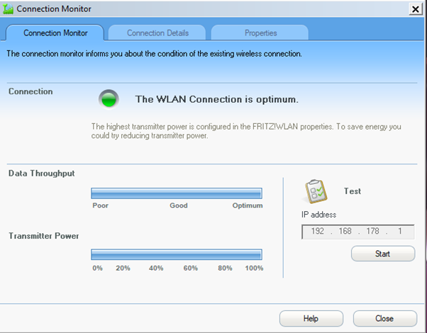

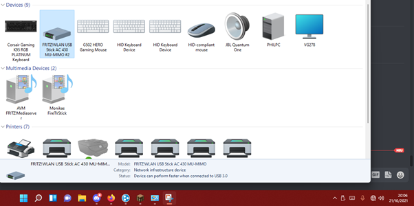

Für kurze Zeit, wiederholend - nach 10 Sekunden Internetausfall funktioniert es dann wieder
(Gerät taucht im Devicemanager auf, funktioniert aber nicht ordnungsgemäß
-> siehe unten rechts Bild2.
Des Weiteren wird während des Internetausfalls bei dem Fenster aus Bild 1 „No connection active“ angezeigt.)
Erst dachte ich, es läge am WLAN Stick. Habe diesen (Modell: FRITZ!WLAN USB Stick AC 430 MU-MIMO) nun ausgetauscht und das Problem besteht immer noch. Habe bereits andere USB-Ports verwendet, doch das Problem besteht weiterhin.

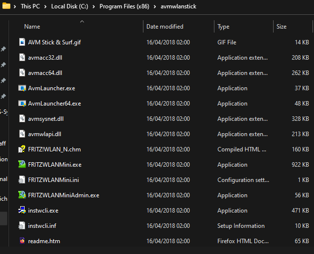

Danke dir für deinen Rat!
Komisch, denn ich kann wirklich keine dieser genannten Dateien orten.
Weder im Pfad
. den ich durch 'WIN+R' +'shell:startup:' erreiche
noch in der Registry '
Der Ordner des WLAN-Sticks enthält die Dateien ebenfalls nicht:
Der Taskmanager hat zwar einen Prozess 'FRITZWLANMini.exe' im Startup, aber das ist ja nicht der den du meinst.
