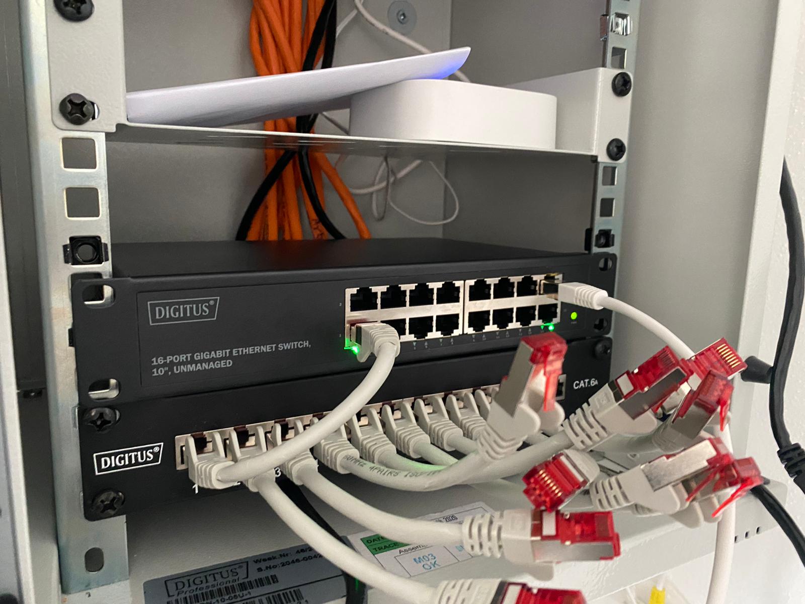

Hallo zusammen, brauche mal euer Schwarmwissen.
Es geht um folgenden Aufbau:
Der Router (Fritzbox 7590) gibt eine 50MBit Leitung raus.
Die Leitungen die in die jeweiligen Räume gehen stellen allerdings nur ca. 9MBits bereit.
Folgendes wurde schon ausprobiert.
Anderer Switch = selbes Problem
Laptop (zum testen) direkt am Switch = 50MBits
Router direkt in den Patch und zum Laptop = 50Mbits
Verkabelung wie auf dem Bild = 9MBits
Verkabelung ist CAT6
Hat jemand ne Idee was da los ist?
Die 50mbit der fritzbox ist da ja erstmal egal.

Ne werde erst morgen vorbeischauen. Habe aber auch irgendein Kabel im Verdacht.
Denke mal das mit 9MBits ne 10MBit Verbindung gemeint ist. Geht ja normal nur 10/100/1000
Was halt Merkwürdig ist ist, dass Wenn entweder der Patchbay oder der Switch ,,rausgenommen´´ werden am Kabel in dem Zimmer
die volle Bandbreite anliegt. Dabei ist es egal welches der beiden Teile rausgenommen wird.

Der Aufbau müsste ja bei euch so sein:
Router -> Switch -> Patchfeld ->Verlegekabel zu den einzelnen Dosen (ein Kabel pro Dosenanschluss) -> zum PC/Laptop usw.
Gemessen wurde ja jetzt die Verbindung Router -> Switch -> PC/Laptop und da geht es,
Dann den Router -> Patchfeld -> Zur Netzwerkdose -> PC und da geht es auch?
Das ist halt bissel Komisch, denn dann gäbe es ja ein Problem zwischen Switch und Patchfeld
