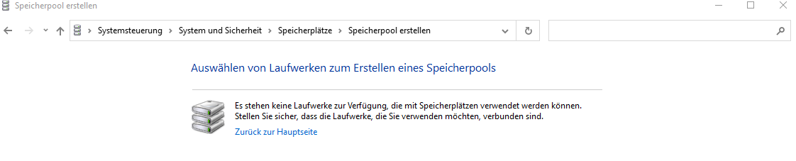

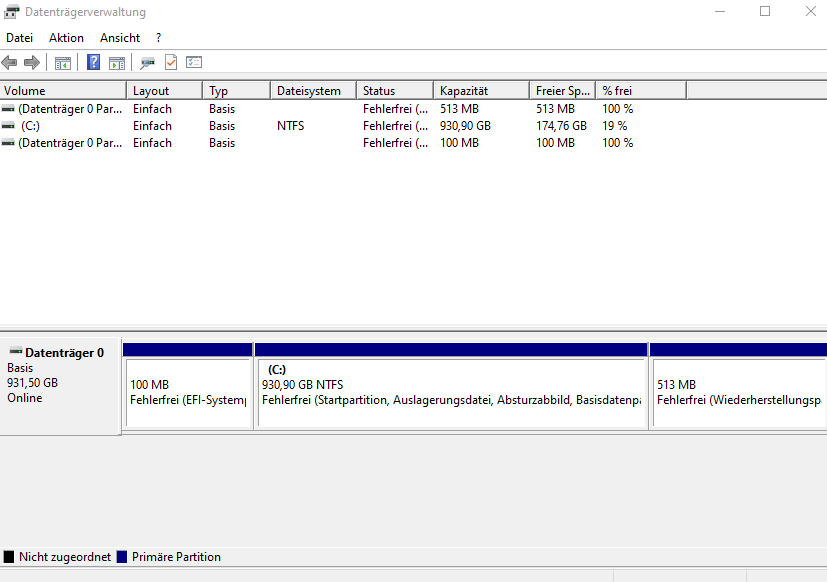

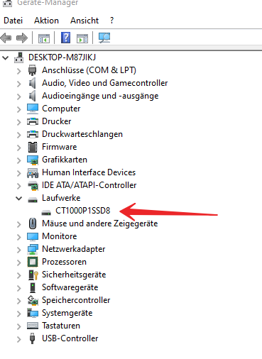

Das Problem: die zweite SSD wird weder im BIOS, noch im Geräte-Manager oder in der Datenträgerverwaltung oder im Speicherpool angezeigt. Zuerst dachte ich, ich hab sie nicht richtig eingesetzt, also wieder den PC aufgeschraubt und nochmal versucht, die SSD weiter in den Port zu stecken. Das ging auch um einen halben Millimeter und ich hab mir auch eingebildet, ein Klack-Geräusch zu hören. Also den PC zugemacht und hochgefahren, aber das Problem war immer noch.
In der Anleitung vom Mainboard steht "M2_2 und SATA 3_3 teilen sich eine Leitung und können nicht gleichzeitig benutzt werden" ich hab allerdings nichts am SATA 3_3 angeschlossen, daran kann es also nicht liegen.
Ein paar Screenshots füge ich noch bei.

Lösung
Aus den Spezifikationen:
1 x M.2 Socket (M2_2), supports M Key type 2230/2242/2260/2280 M.2 SATA3 6.0 Gb/s module
Die P2 ist ne M.2 PCIe SSD, die wird in dem M2_2 Slot nie gehen, da dieser nur M.2 SATA SSDs unterstützt
