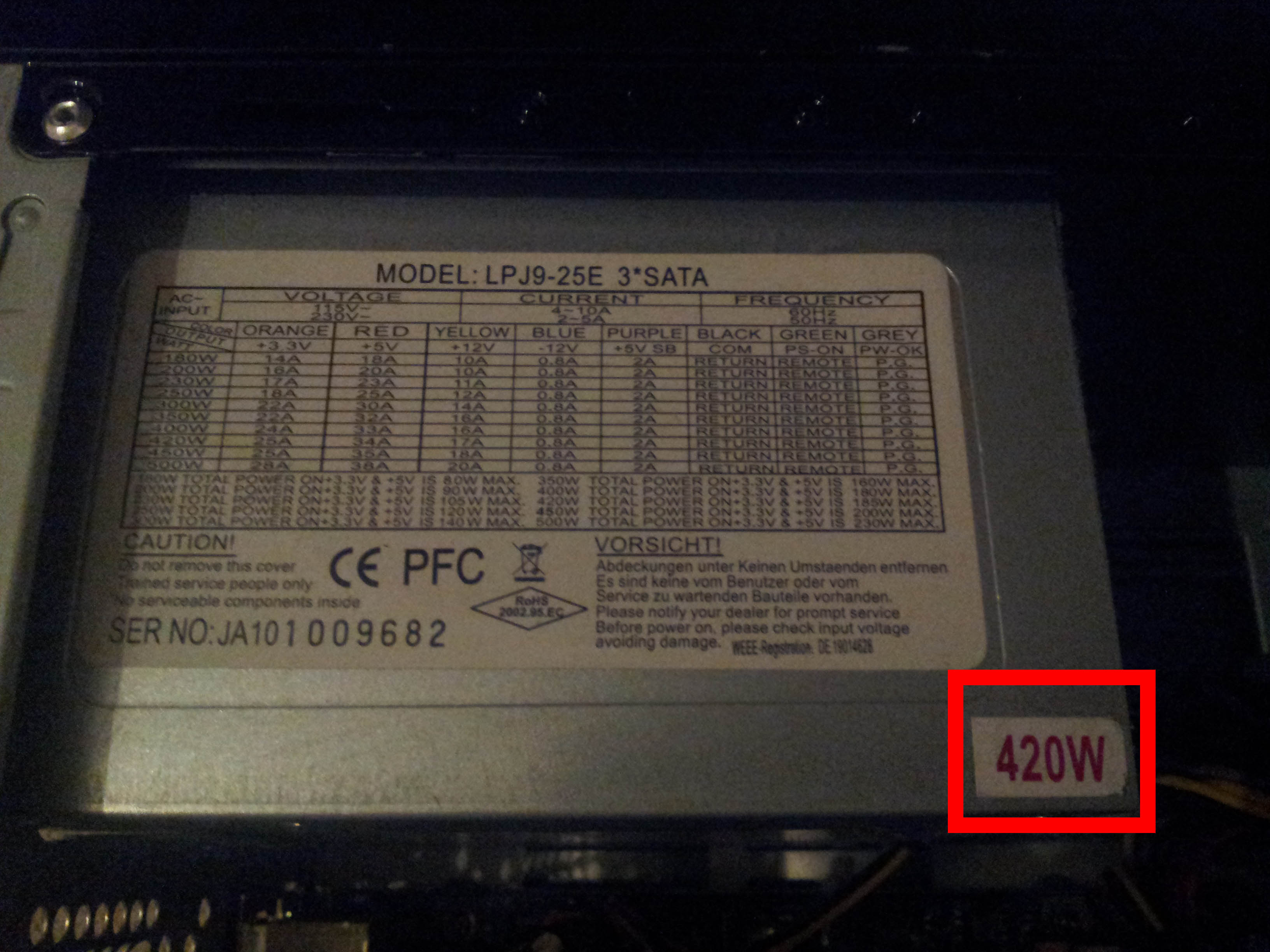

Ich will einfach nur mehr aus meinem PC rausholen und besser Spielen können. Minecraft kann ich nur mit 20 FPS Spielen und das nur 5 Minuten, danach gibt es massive Frame Einbrüche. Oder GTA IV, wenn ich das spielen will dann kommt nur ein schwarzer Bildschirm. Ich mach gleich mal den PC auf und guck nach welches Netzteil dadrin ist.

Netzteil
Also ich hab nachgeguckt und das Netzteil hat 420 Watt und die Grafikkarte benötigt 400W.

linuxpro
Nene, 2Kerne langen...
Mein System verbraucht unter Volllast max. 85 W.
Dein Netzteil schafft das lockerst.
