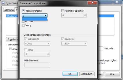

Daraufhin habe ich über msconfig nachgesehen wie viele cpu kerne aktiv sind dann stand da 1!

Geh mal auf msconfig, dann Reiter "Start" - auf "erweiterte Optionen" klicken und oben links im Drop down Menü für Prozessoranzahl auf die Zahl 4 gehen, dann Neustart.
- - - Aktualisiert - - -
