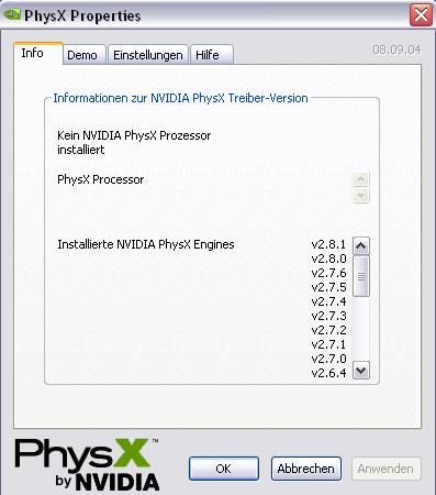

Moin...also, habe eine Asus PhysX P1-E...leider läuft die nicht...habe folgendes gemacht:
Karte rein, Stecker dran, PC an, Software von Nvidia installiert...und...naja...siehe Anhang...meine Hardware steht inner Sig! Im Hardware Maganger steht auch nichts....komisch...

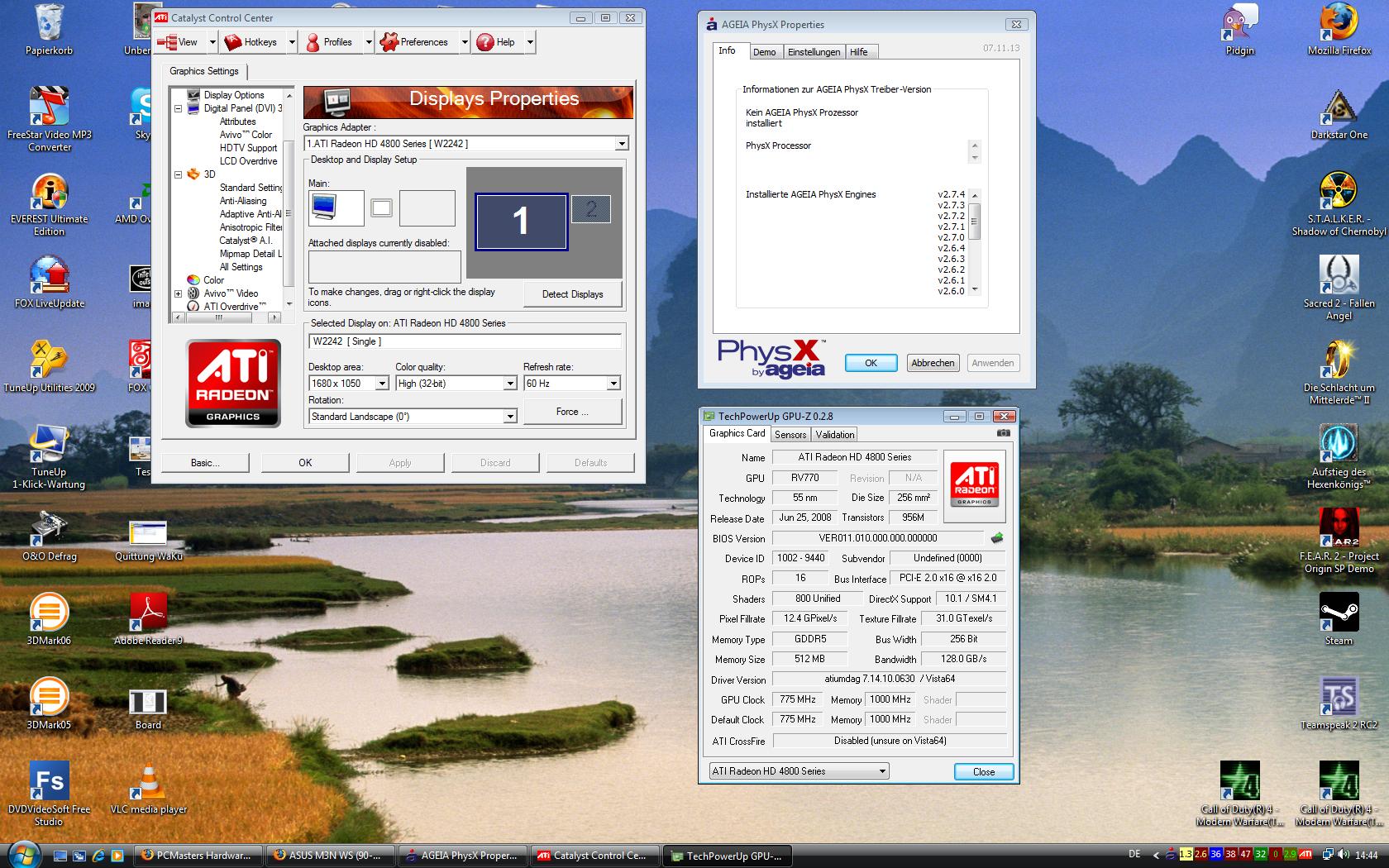

hmmm...wird nicht erkannt...wie oben auch! Aber ich habe jetzt mal den Treiber istalliert: siehe Anhang...komisch:(

hier mal nen screen:
Also laut dem Screen bringt dir die Software garnichts, weil er wie bei LeahCim kein PhysX Prozessor erkennt...
aber die treiber und engins sind installiert und nach meinen infos beinnhalten die neueren grakas das pysisX und eine extra karte mit dem entsprechenden chip wird nicht gebraucht.
demos die ich durchlaufen lassen kann, arbeiten jedenfalls damit.:)
