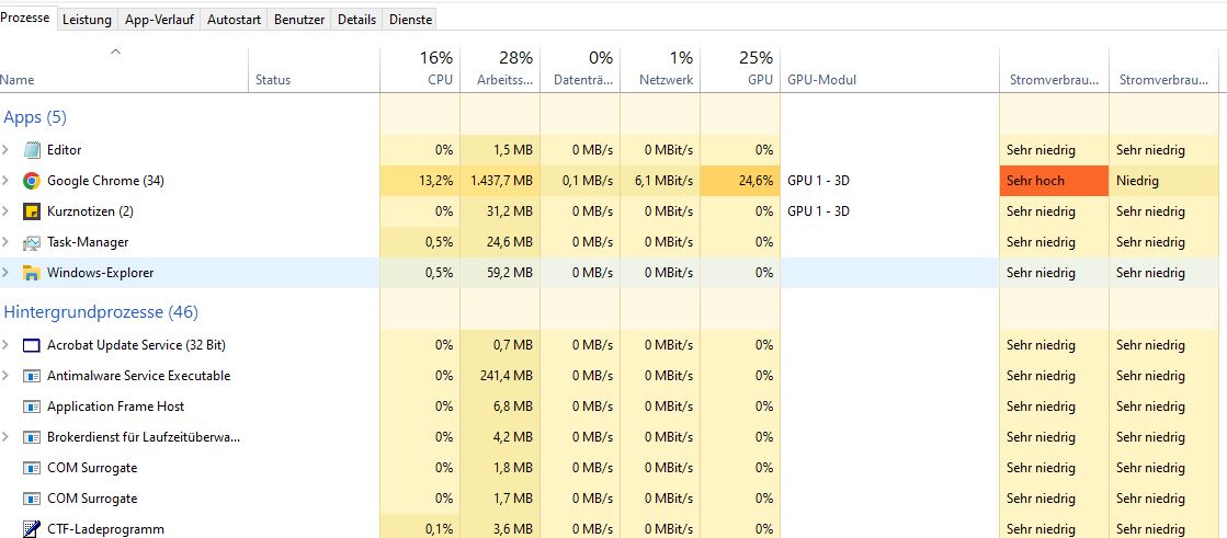

mein PC arbeitet an sich leise. Sobald ich jedoch Chrome öffne, wo ich ca. 10-12 Tabs durchgehend immer geöffnet habe, kommt immer wieder vor, dass der PC auf einmal sehr laut wird. Das Geräusch klingt für mich auch so, dass der PC plötzlich sehr viel Arbeitsleistung erbringen muss und deswegen irgendeine Hardware diese Geräusche verursacht.

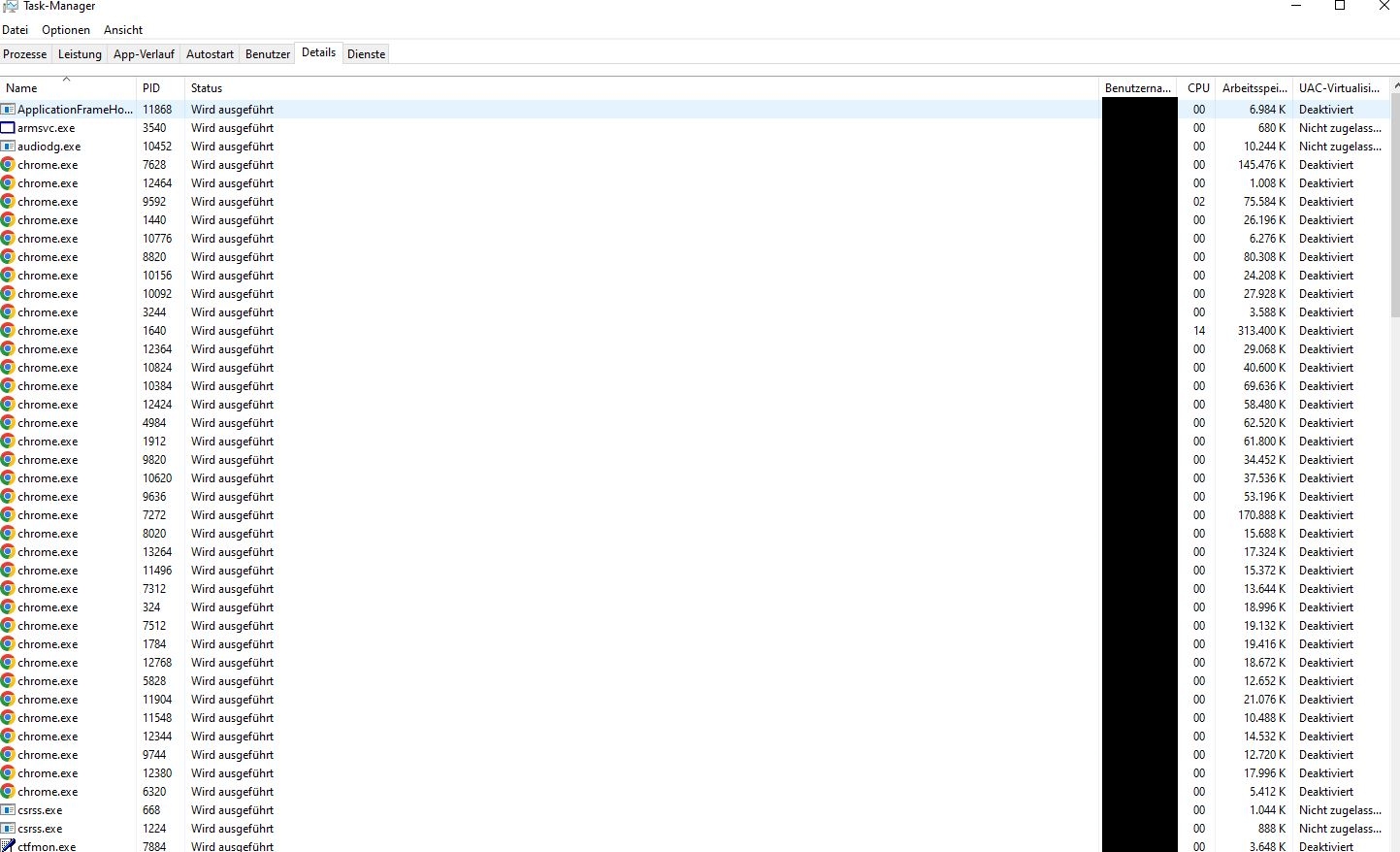

Ich habe jetzt mal im Taskmanager geschaut. Immer wenn der PC plötzlich für ca. 20-120 Sekunden laut wird (je nachdem scheinbar, was man macht - zB auf Youtube Videos anschauen lässt sich fast immer laut werden, aber wenn ich kein Video abspiele und zB. hier im Forum gerade den Beitrag verfasse, wird er nicht laut), zeigt mein Taskmanager auch an, dass mein Internetbrowser (Chrome) einen "sehr hohen" (rot markiert) Stromverbrauch hat viel Arbeitsleistung verbraucht - siehe Screenshot im Anhang.

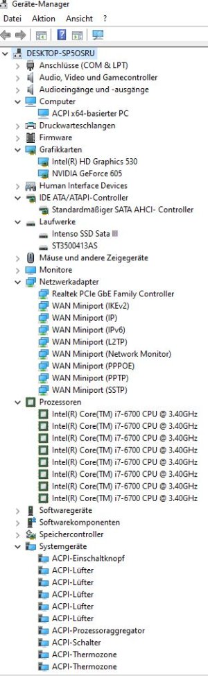

Ich verstehe auch gar nicht, was im Taskmanager hinter dem Chrome-Browser dir Zahl in Klammern sowie unter Taskmanager-Details die häufige Anzahl an Chrome-Einträgen bedeutet. Ich vermutete am Anfang es handelt sich um die Anzahl an Chrome-Tabs. Aber hier hatte ich heute zB nur 12 Tabs geöffnet, beim Screenshot steht aber "(34)".

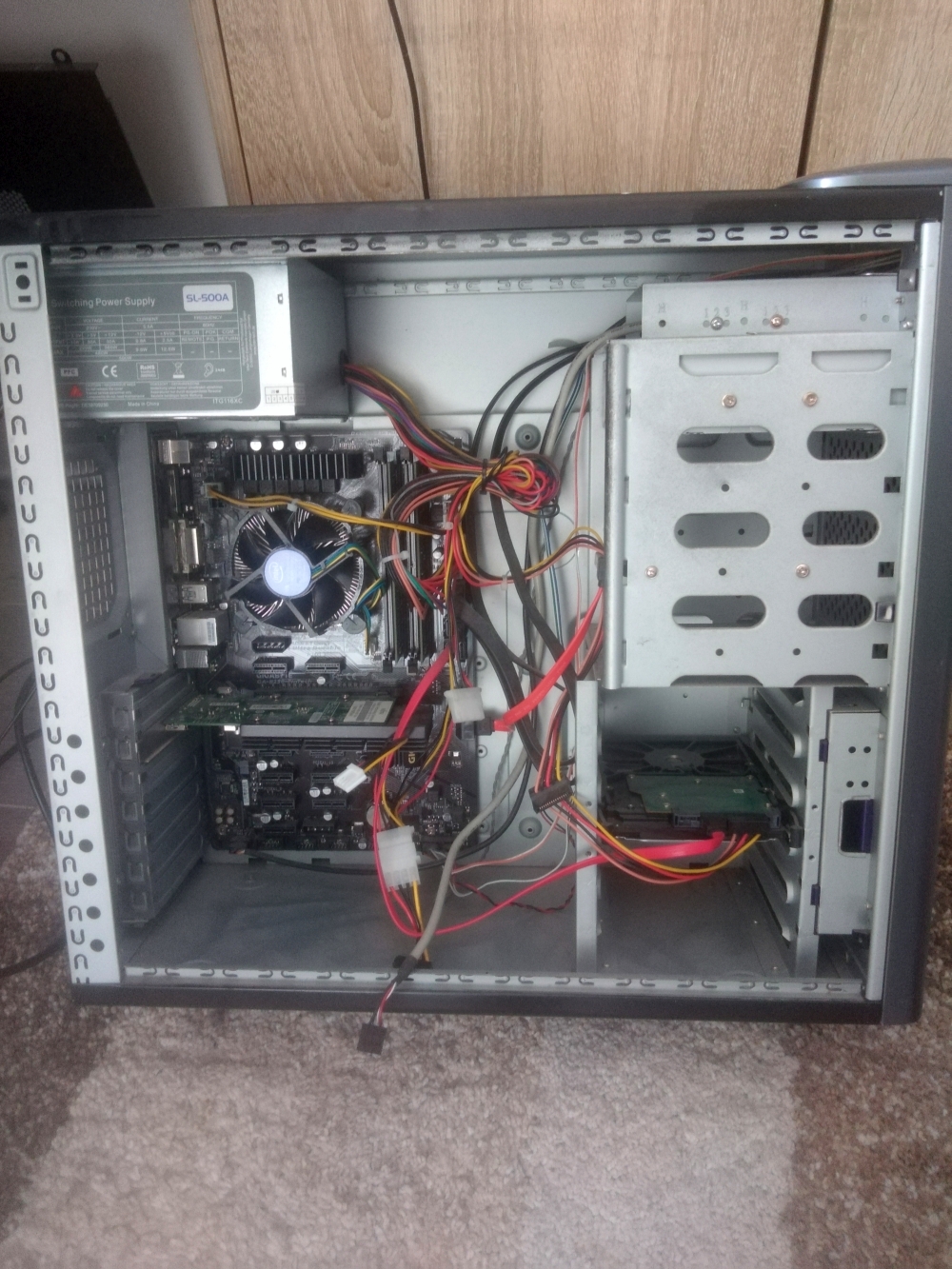

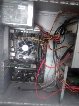

Mach mal bitte ein Foto vom PC inneren.
HMeyer67

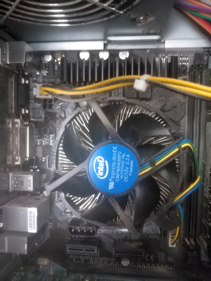

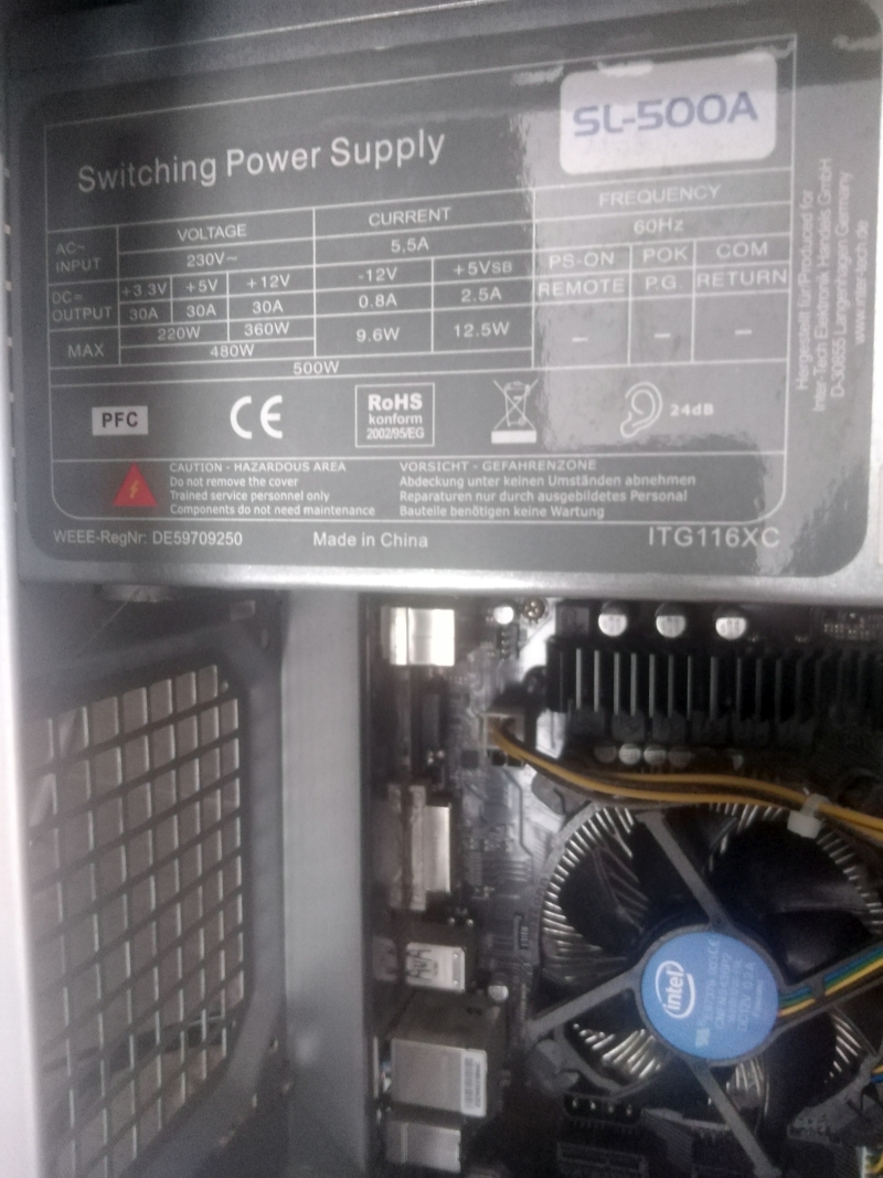

Hi bisy,
die Antwort kommt etwas später, weil ich viel um die Ohren hatte. Hier die Bilder aus dem Inneren des PCs. Rechts im Gehäuse sind zwei Festplatten (1x SSD mit Win-System und 1x HDD). Wenn ich die HDD nicht anschließe, bleiben die Geräusche unverändert hoch.
Ich habe jetzt außerdem mal ein kurzes Video gemacht. Da sieht und hört man vor allem am besten, was ich genau meine. Es sind bereits die paar Sekunden nach dem Hochfahren, wo man deutlich das immer wieder "Hochfahren" des PCs wahrnimmt, was wohl der Lüfter sein könnte, wenn ich Dich richtig verstanden habe (Videolink: )

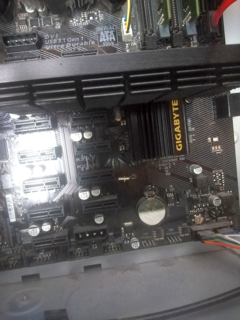

Der Boxed Kühler ist da schon länger drauf...Ich denke man könnte bessere Wärmeleitpaste drauf machen und dabei auch den Kühler reinigen und vom Staub befreien. Boxed-Kühler haben eh einen Ruf laut zu sein. Ist die Frage, ob du dich traust einen anderen Kühler drauf zu schnallen.
Andre Frage: Wieso hast du da das Kabel unten avom mainboard entfernt? Sieh nacht Front-USB aus. Ist das gewollt?
Naja, was da laut ist, ist der CPU Lüfter, der Kühler dazu sieht halt ziemlich verreckt aus.
Da müsste halt ein neuer CPU Kühler verbaut werden wo dann auch neue Wärmeleitpaste dabei ist.
Am Anfang hört man halt noch das rattern der HDD.

Ja, das war/ist vom Front-USB. Hatte mal versucht, die Kabel von der HDD und dem Front-USB abzustöpseln, um zu schauen, ob das vielleicht etwas verändert, was jedoch nicht der Fall war.

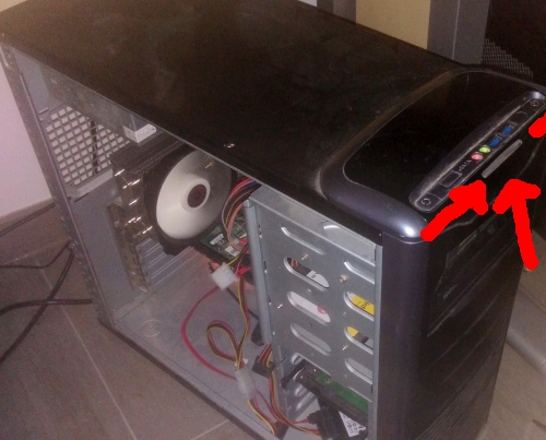

ich habe den Lüfter (den o.g.) heute eingebaut. Vielen Dank für die Hilfe. Nach dem ersten PC-Starten (nachdem der Lüfter eingebaut wurde) lief der Lüfter wenige Sekunden und hörte dann wieder auf. Das ist bestimmt normal, oder?
Mir fiel eben auch auf, vielleicht ist es aber auch nur Einbildung, dass vorne an meinem PC (mit roten Pfeilen markiert) das Licht jetzt immer ab und zu rot aufleuchtet. Ich meine, dass es immer sonst blau geleuchtet hatte..
Nun läuft der PC ansonsten erstmal seit 5min ohne Probleme. Kann ich mit irgendeiner Software prüfen, ob alles reibungslos geklappt hat?
Der Lüfter sollte aber sich drehen, er darf nicht stehen bleiben. Das der Lüfter bei PC Start mal kurz voll sufdreht ist normal.
Dazu müsste man wissen, wo das Licht angeschlossen ist.
Wenn das an den HDD LED Pins am Board hängt, da flackert es, da damit sozusagen das schreiben/lesen auf der HDD/SSD signalisiert wird.
Man könnte mit dem Programm Prime die CPU belasten und die Temperaturen der CPU kontrollieren
