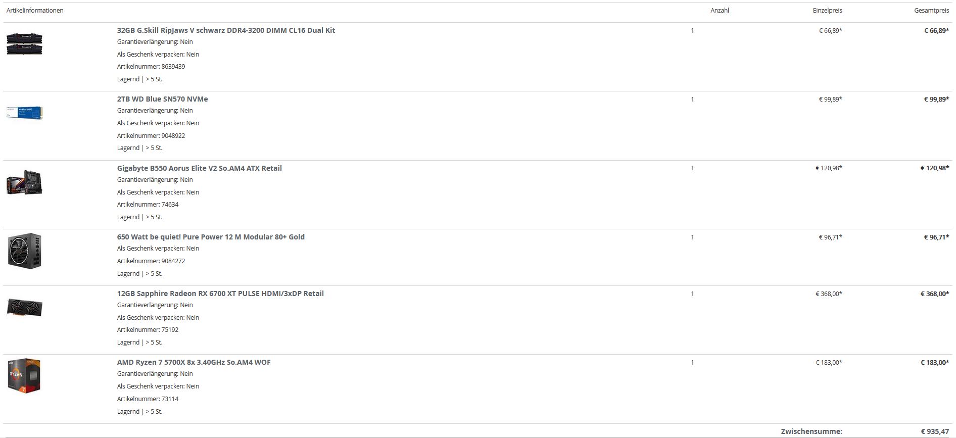

Was haelst du von dieser zusammenstellung?
KoH
Well-known member
Solide, ich würde allerdings eine 970EVO Plus von Samsung als SSD nehmen, und noch einen "richtigen" CPU Kühler.
Die Boxed Varianten sind reine "Alibi-Kühler"
