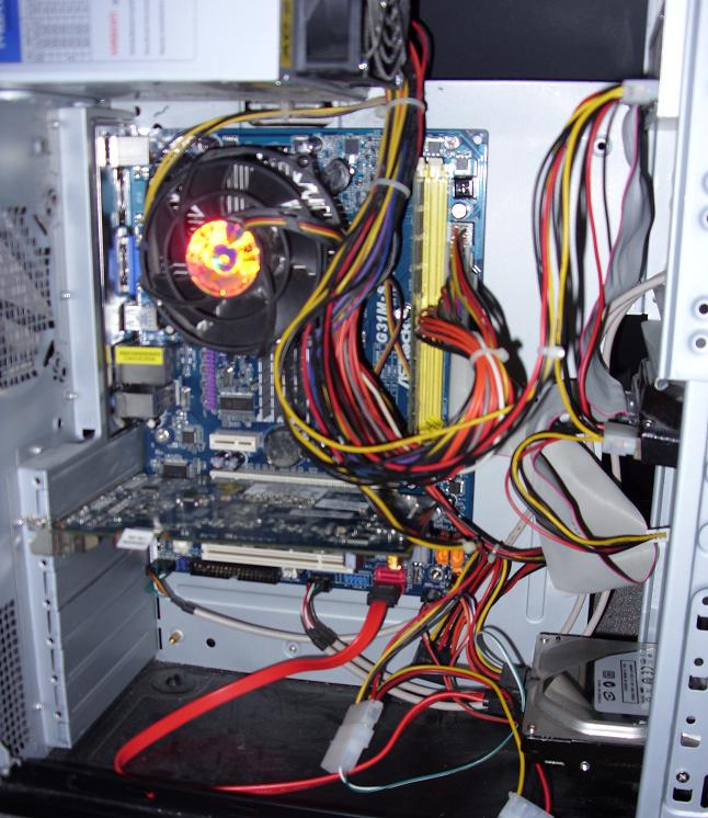

hättest dir mal besser ein p5b deluxe in der bucht geholt. das mit den kleinen steckern ist ne fummelarbeit. einfach alles durchprobieren. passieren kann da nix. ansonsten könntest du noch ein foto vom rechner machen ohne seitenteil damit wir gucken können ob du auch wirklich nix vergessen hast.

Ich hab mal ein paar Fotos gemacht hoffe man kann auch alles sehn .

Soweit schein alles an seinem Platz zu sein. Was man natürlich nicht sieht, wo die kleinen Steckerchen des Gehäuses hin kommen und ob die richtig sitzen.
Kann es nur wiederholen, du mußt in der Anleitung deines MoBos schauen, da steht, wo die hin gehöhren.

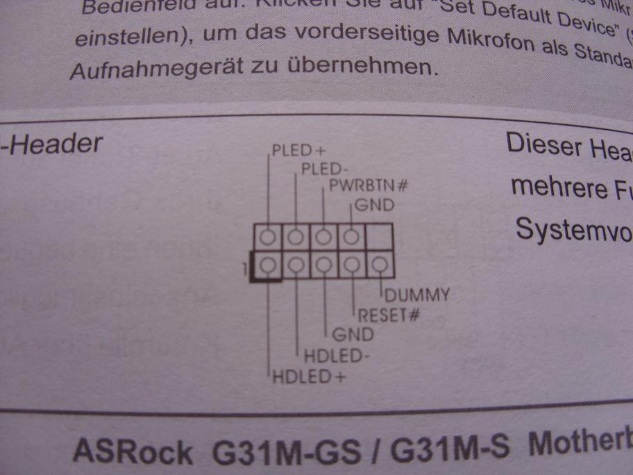

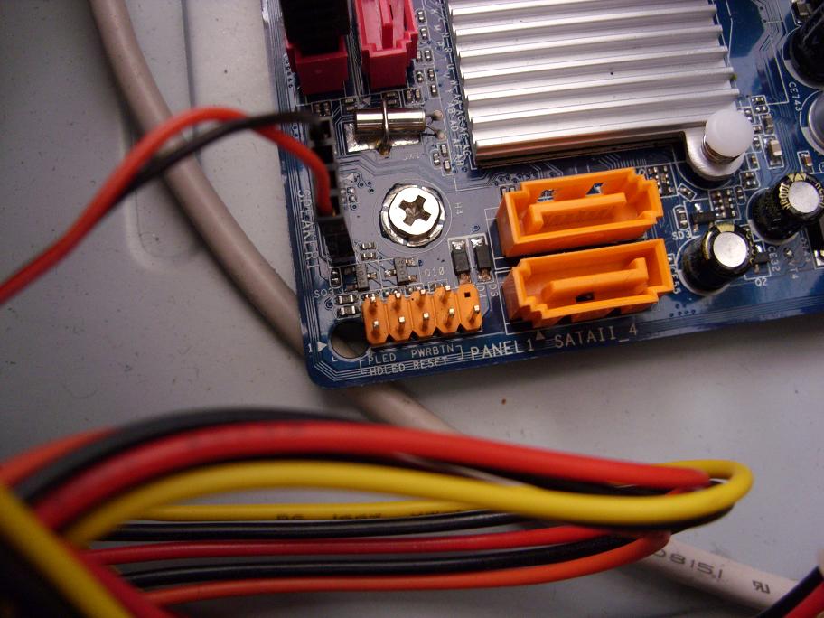

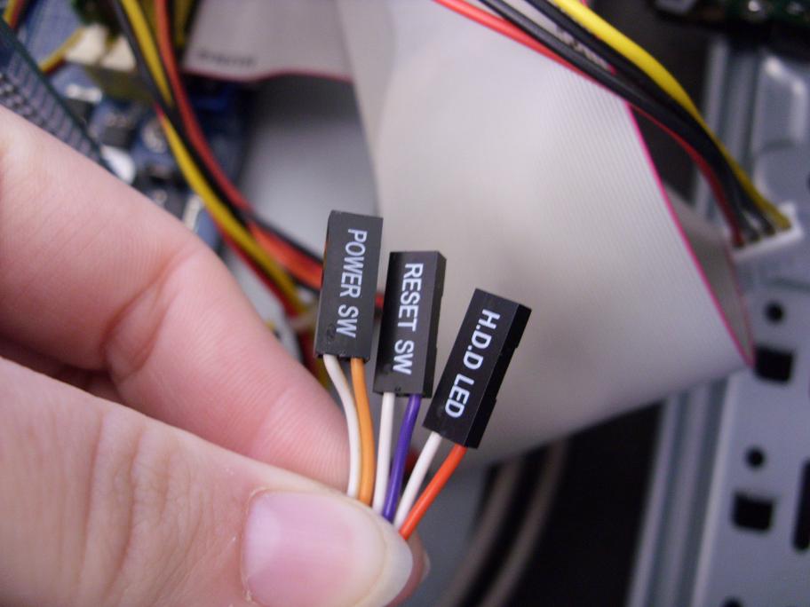

also ich hab jetzt mal genaue Bilder gemacht auch vom Handbuch wie es dort drinne steht.
Also erstmal weiß ich nicht was plus und was minus ist weil es sind nur farben und da steht leider kein plus oder minus drauf nur ein Pfeil auf einer Seite. Und die Abkürzungen weiß ich auch nicht ganz. ausser halt "hdled" und reset aber bei reset ist ja nur ein pin und power sw seh ich dort garnicht.

Ich weiß nich was ihr sagt aber ich denke das Powerkabel kommt oben rechts in die zwei äußersten?! Wierum (musst du wahrscheinlich probieren) ich würde sagen orange in "PWRBTN" (wahrscheinlich für "Powerbutton") und weiß in GND.
Sag wenns funktioniert
Nachtrag: hab mal nach bildern gegoogelt - müsste stimmen denk ich:
