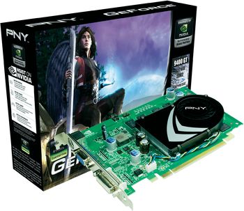

Hier habe ich ein Bild die grafikkarte hab ich mir bestellt genau die gleiche ,da ist ein weißer und ein blauer wo man den stecker rein tun kann aber bei mir sind nur 2 weiße, muss ich die Grafikkarte zurück schicken ?

Bei einer Grafikkarte ist meist ein Adapter dabei von einem weißen (DVI) auf einen blauen (VGA) Stecker.
soll ich die Grafikkarte nicht lieber zurück schicken weil es ja nciht genau die gleiche ist wie auf den Bild oder nciht? Und das ist nur ein Kabel bei und zwar das für tv-out.
Dann musst Du in ein Elektronikgeschäft und so ein Adapter kaufen.
(Oder soll ich Dir einen schicken, hab 10 Stück hier).
Das die Grafikkarte anders als auf dem Bild aussieht ist nicht schlimm solange es die ist welche Du bestellt hast, das ist oft so.
