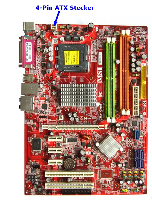

Zu dem großen ATX-Stecker muss am Mainboard noch ein zusätzlicher 4-Pin ATX oder 8-Pin ATX Stecker (je nach Netzteil und Mainboard) eingesteckt werden. In deinem Fall brauchst du den 4-Poligen. Der hängt am Netzteil normalerweise mit dran.
