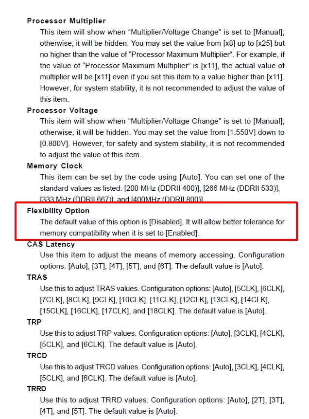

Im BIOS gibt es bei den Speichereinstellungen wohl den Punkt Flexibility Option, diesen ggf. mal testweise auf [Enabled] stellen.

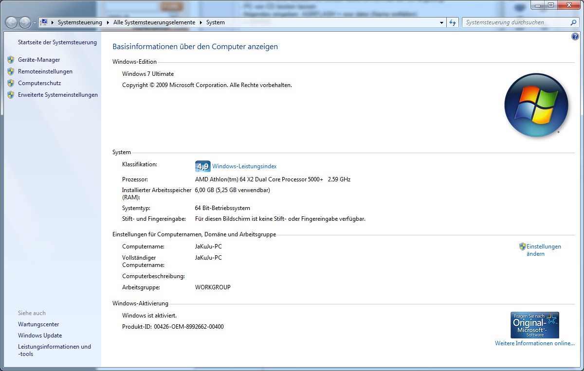

Dank an ASROCK SUPPORT Problem gelöst... ALivexFire eSATA2 mit 6GB
So nach erfolgreichem Kontakt zum ASROCK Support habe ich ein BIOS UPDATE auf 4.0 erhalten und siehe da der Speicher wird vollkommen erkannt.
Ich kann jedem nur empfehlen auch den Support zu kontaktieren oder mir ne PN schicken. Ich kann euch das BIOS Update dann schicken.
Vorgehensweise:
- ISO auf CD brennen
ACHTUNG nicht wundern es werden keine DATEN auf der CD angezeigt
- PC von CD booten lassen
- folgendes eingeben: ASRFLASH + exe datei (Name entfallen)
--> ENTER
Dann startet das BIOS UPDATE... danach neustarten fertig...
Willkommen bei 6GB RAM (5,25 GB nutzbar) :rulez: :bigok: :-D
