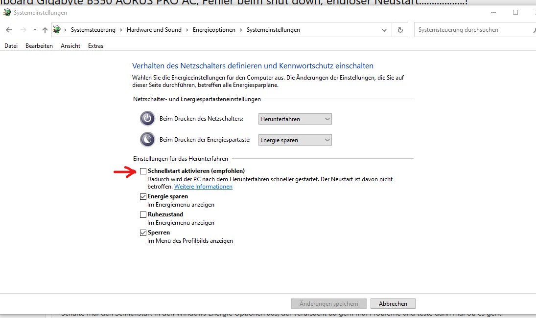

Eigentlich sollte das nicht passieren, du kannst jederzeit den PC auch so ausschalten per Kabel ziehen, ohne das da Windows beschädigt wird.
Schalte mal den Schnellstart in den Windows Energie Optionen aus, der verursacht da gern mal Probleme und teste dann mal ob es geht.
Habe BIOS auf aktuellste Version gestellt, "Default Settings" aktiviert.
Fazit: Hilft in etwa bei 50% der bisher gemachten "shut down"-Versuche; der Rest endet in einem "Restart".
Ursache (immer noch) unbekannt.
