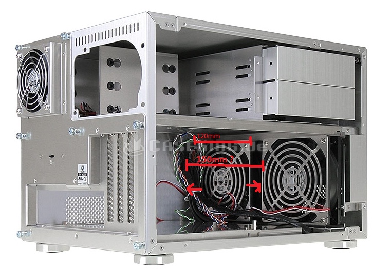

Bekomme ich den Radi meiner H50(150x120x30)+Lüfter(120/25) in dem vorderen Lüfterschlitten des V352 unter?
In meinem G326 ist der Radi derzeit quer in der Front verbaut, Flex und Dremel sei Dank!
Möchte aber in einem Alugehäuse der Preisklasse NICHT flexen müssen.

Es sollte ganz knapp passen. Ich weiß aber nicht wieviel Platz noch von den Befestigungslöchern bis zur Gehäusewand bleiben.
Edit: Für 3 cm siehts zu knapp aus. Glaube nicht dass das noch ganze 3 cm sind.
Tendiere also eher zu nein.
Bilderquelle: .
15mm würden bereits reichen, er schaut 15mm über den 120er Lochkreis hinaus...(doof Formuliert)...Oder ich zentrier das ganze, verzichte dabei aber auf den zweiten 120er...Schade das der Radi nicht hinter die HD Einbauschächte in die Rückseite passt...
Vielleicht meldet sich ja noch ein V352 Besitzer, dann soll er mal schnell messen.
Ooooder ich schau mal ob ich nicht einen 240er Radi in die Front bekomme, anstelle der 2x120er. Da such ich mal nach H50Mods, ob die Pumpe das packt usw...
Ja...das war wohl einfach nicht zu Ende überlegt. Meine Synapsen drehten sich noch um die Abstände zu den Seitenwänden, da hab ich das Einfachste übersehen.<:confused:
Du könntest den Radiator allerdings auch nur an 2 Schrauben befestigen. Halten würde es allemal. Aber diese Lösung wäre alles andere als elegant.Denn eine andere Lösung wohl es wohl nicht geben, wenn die H50 partout ins Gehäuse muss ;).

Ich glaube nicht das das möglich ist.
Im Schlitten sowieso nicht.
Nur am Schlitten.
Oder genauer gesagt, mit irgendwelchen sehr schmalen Adaptern auf einem der im Schlitten sitzenden Lüftern.
Als Besitzer eines Lian Li PC-V351, welches bis auf die Tiefe des Cases (von einigen Kleinigkeiten mal abgesehen) fast identisch ist, kann ich Dir sagen, daß der vom Radiator benötigte Platz nur zwischen der vorderen Gehäusewand und dem Lüfterschlitten zur Verfügung steht. Leider kannst Du ja die Verschlauchung der H50 nicht auftrennen und beliebig verlängern. Ihn da zu platzieren ist also mal völlig(st) unmöglich, weil die Schlauchlänge das einfach nicht zuläßt.
Beim V351 wäre zwischen dem Lüfter(n) und dem Mainboardschlitten genug Platz. Ob die Schläuche aber lang genug sind, kann ich nicht sagen.
Ich schätze so rein Pi mal Daumen, daß ihre Länge grad noch so ausreichen dürfte.
Beim V352 steht dieser Platz, weil der Mainboardschlitten (schon fast) an den Lüfterschlitten anstößt, aber mal überhaupt nicht zur Verfügung.
Das Bisschen Platz, was da noch bleibt reicht für den Radi niemals nicht!

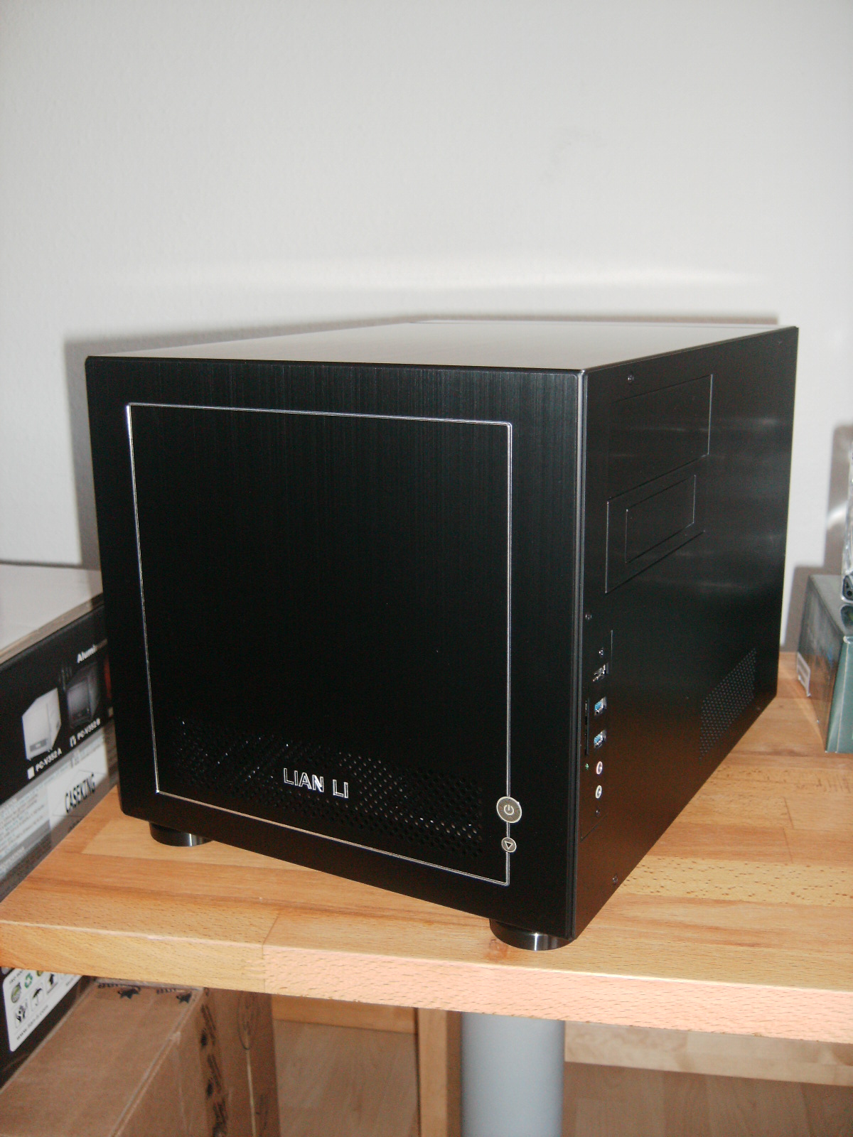

Bestellung vom Gehäusekönig ist da...
Zum :
-die Verarbeitung ist vollendet, kein Grat, keine Produktionsrückstände, nix.
Ein Kunstwerk. Schade das ich ihn zersägen muss....:)

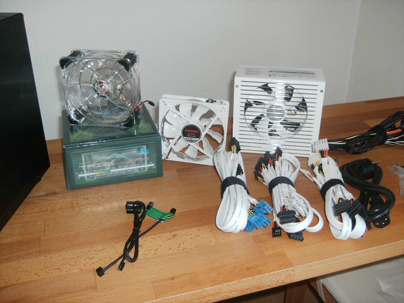

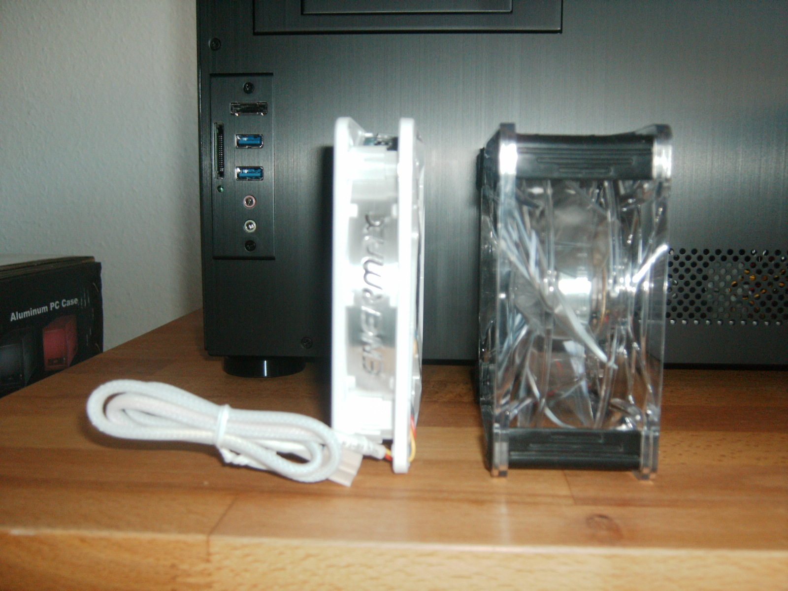

Zum :
- auch hier ist die Verarbeitung edel, die Verpackung jedoch etwas oversize. Da könnte zugunsten des happigen Preises & der Umwelt zuliebe etwas Werbung eingespart werden.
Ansonsten ist das Teil in Größe und Leistung einfach PORNO! Und das ist nur die midspeed Version...das nächste Mal kauf ich das krasse Teil! Hatte unbegründeter Weise Angst, er könnte zu laut sein. Ist aber nicht so! Er wird den Radi meiner H50 befeuern.
Der :
-ist bereits ein alter Bekannter, da ich bereits einen von der Serie besitze und sehr zufrieden mit ihm war. Die zwei werden als Päärchen die Lian Li Lüfter hinter der Gehäusefront ablösen.
Toller Lüfter, leise, edel, weiße LED...!
Achso, :
- meine erste Wahl, da weiß, edel, modular, leise, genug Leistung für meine Hardwarepläne. Neue Platine, Crossfire, OC CPU ect...
über das hauseigene "sleeving" von Be Quiet war ich sehr enttäuscht. Aber da wird halt nochmal Hand angelegt.
So, das war nun mal der aktuelle Stand der Dinge. Im Anhang noch ein paar Homemade Pics...
