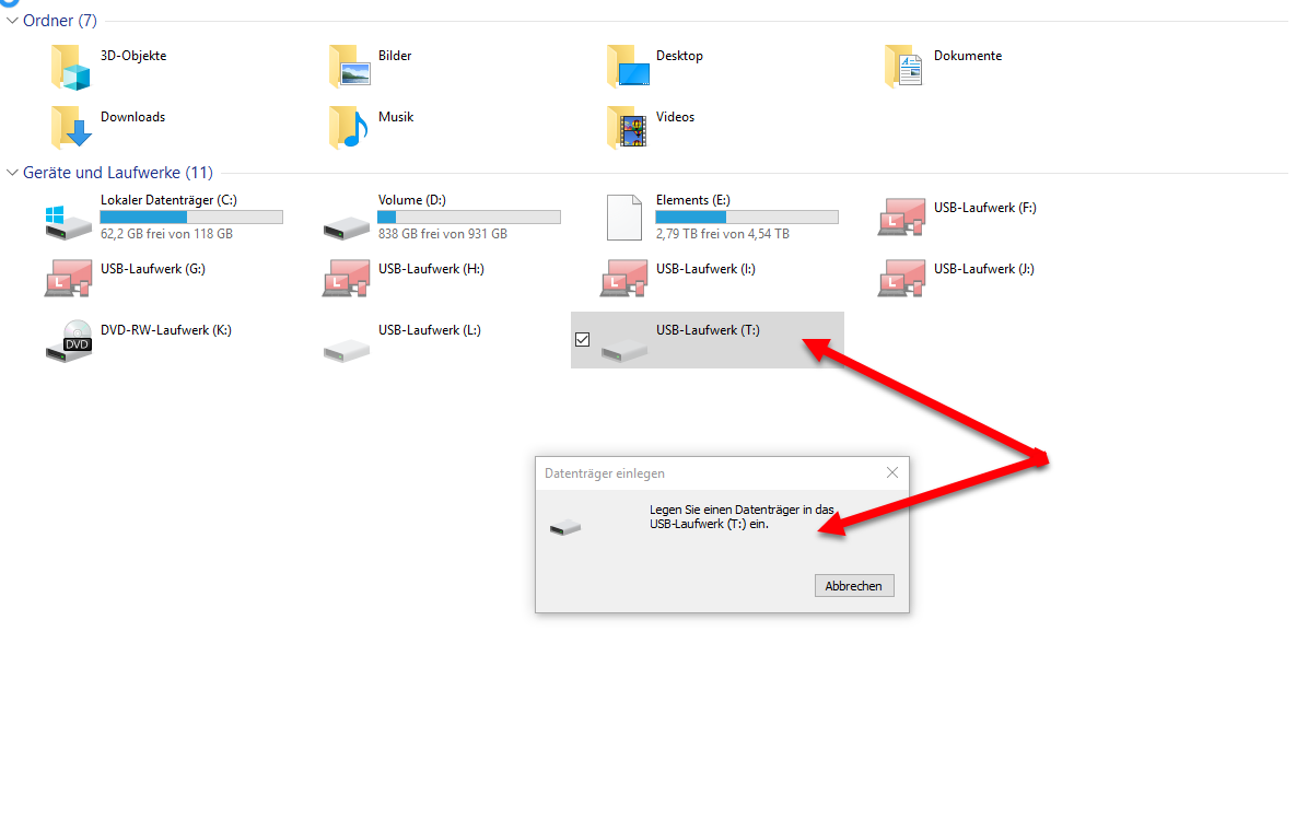

Nur die SATA Festplatte bekomme ich geöffnet und kann die Daten z.T. auslesen, die beide IDE werden zwar angezeigt, beim Versuch sie zu öffnen kommt die Meldung "Legen Sie einen Datenträger in das USB Laufwerk (T🙂 ein" - siehe hierzu auch den Screenshot
Als Zusatz Info: Man hört bei den beiden IDE Festplatten, dass sich beim Einschalten etwas tut, dass sie leise vernehmlich arbeiten. Physikalisch scheint also alles okay zu sein.
Meim Einschlaten des USB Konverters wird Laufwerk T sofort am Arbeitsplatz/Dieser PC angezeigt, beim Ausschalten verschwindet es wieder.
Daher vermute ich mal, dass ggf der Bootsektor beschädigt sein könnte.
Mein Betriebssystem ist Windows 10, der Anschluss erfogt mit dem oben beschriebenen Konverter mittels USB an einen USB 3.0 Anscgluss meines Rechners.

Ja natürlich ist da Strom angeschlossen. Wie ich eingangs schreib hat es ja mit der SATA funktioniert. Nur die beiden IDE nicht.
Wobei, man hört, dass sie anlaufen und sie werden (siehe Screenshot) ja auch angezeigt, lassen sich halt nur nicht öffnen.

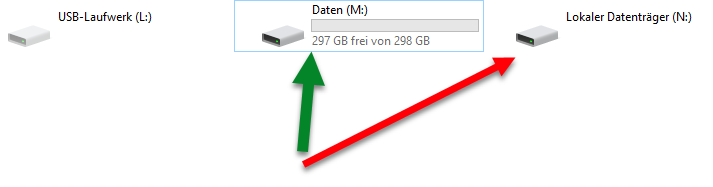

Aber es hat sich dennoch was getan. Die HDD lässt sich im Arbeitsplatz (Dieser PC bei Win 10) öffnen. Allerdings wird die HDD als Leer angezeigt.
Ich habe bisher darauf verzichtet eine Datei auf die HDD zu bringen, um zu sehen, ob es in diese Richtung geht oder ob da auch die Schreibschutz Meldung kommt, da ich nichts überschreiben wollte.
Zunächst mal lasse ich das Programm Recuva nach Dateien suchen. Es zeigt mir 291.000 gefundene Dateien an und versucht nun diese zu retten... mal abwarten.
Wurde sie mir zuvor noch angezeigt, wie Laufwerk N auf dem Bild (roter Pfeil), wird sie mir nun, seit der Erstellung des DDImages so angezeigt wie Laufwerk M (grüner Pfeil). siehe hierzu auch Screenshot Eingangsthread
Kam vorher bei Doppelklick "Datenträger einlegen", so öffnet sich die HDD jetzt bei Doppelklick als leerer Ordner.
Zumindest steht damit fest, dass sie nicht (ganz) kaputt sein kann, meine Vermutung Richtung beschädigter Bootsektor etc. könnte eher zutreffen, bzw da ja ggf ein Betriebssysten drauf ist sich diese nicht öffnen lässt.
