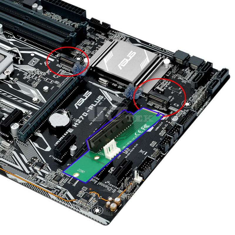

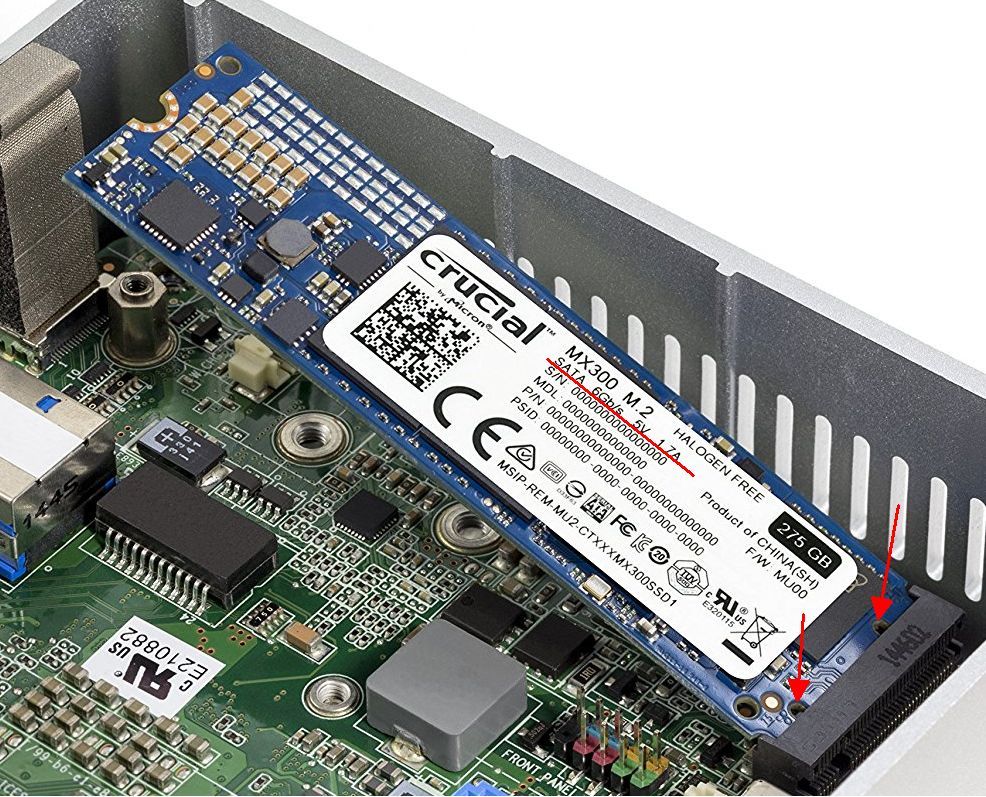

Das ist ziemlich einfach. Schau dir dazu die beiden Bilder an.
Wenn eine M.2 SSD so in dem Slott hängt wie auf den ersten beiden Fotos zu sehen, dann sind sie nicht richtig "montiert". Sie müßen flach auf dem Board fixiert werden. Das wird mittels einer kleinen Schraube gemacht.
Zum Einbau solch einer M.2 SSD wird diese in so einen Winkel (ca. 45Grad) an den Slott angesetzt und leicht in den Slott gedrückt. Im Anschluß nach unten drücken und mit der Schraube fixieren. Dann liegt die SSD flach auf dem Board auf, wie auf den vorletzten Foto zu sehen. So ist sie richtig montiert.
Macht man das nicht so, oder fixiert nicht mit der Schraube, dann kann die auch nicht richtig funktionieren, weil sie schlicht keinen richtigen Kontakt bekommt.

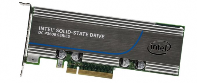

Es gibt aber auch SSDs die für den PCIx Slott/Schnittstelle gedacht sind (letztes Foto). Die werden wie eine Sound, Netzwerk oder auch Grafikkarte auf dem Mainboard verbaut und können in jedem PCIx 4x bis PCIx 16x Slott verbaut werden.
