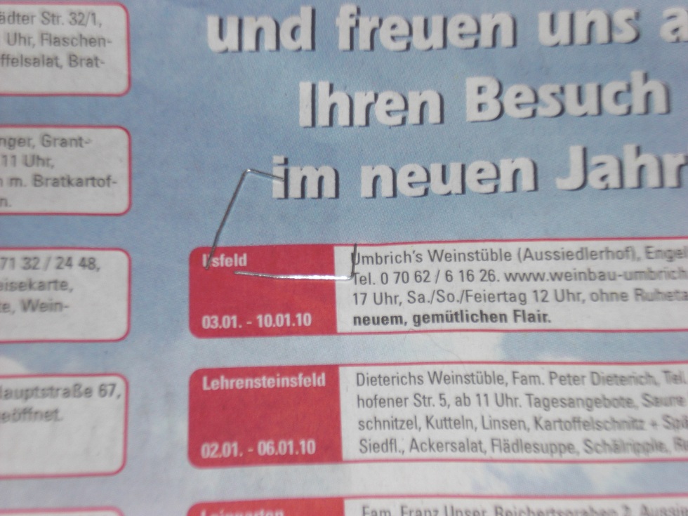

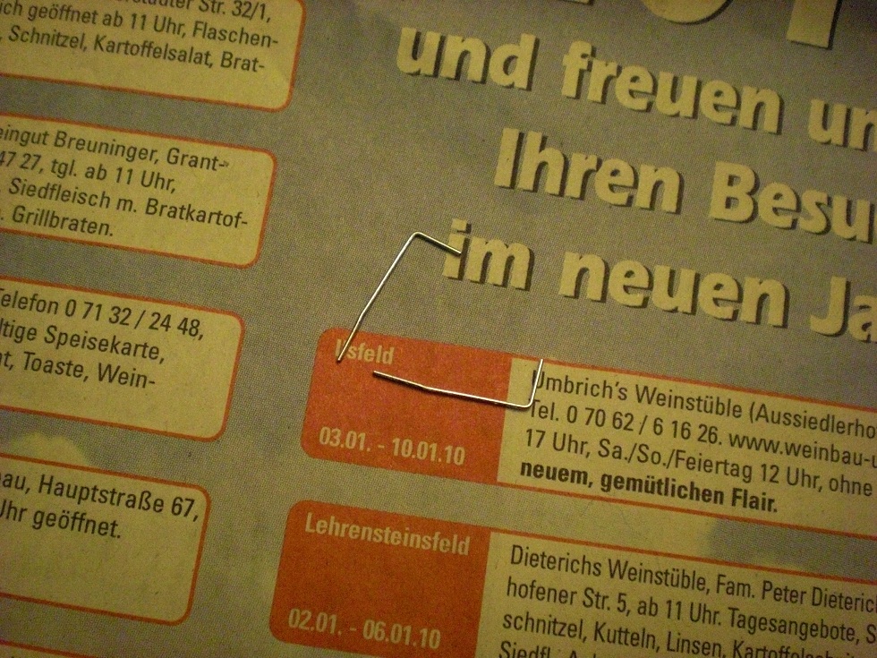

Als erstes müsst ihr die Tackernadeln so biegen , das diese am Ende so aussehen:

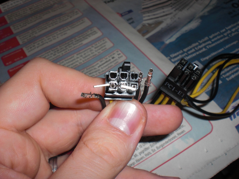

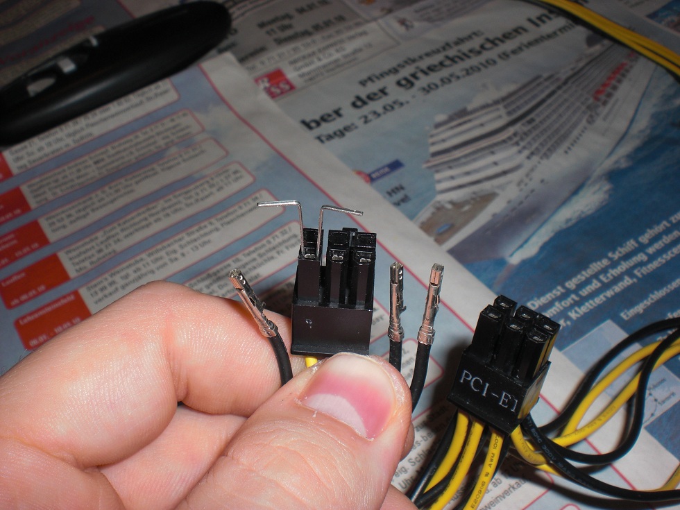

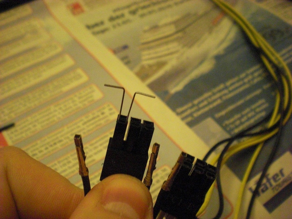

Jetzt die Tackernadeln an den Einkärbungen vom ATX Stecker bis zum Anschlag einschieben (so, dass die 2 Halteklammern gedrückt werden).
So ungefähr:

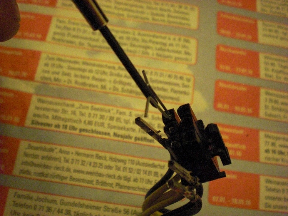

Jetzt müsst ihr nur noch den Stecker mit dem kleinen Schraubendreher in der Mitte herausdrücken und schon habt ihr den Stecker entfernt.
