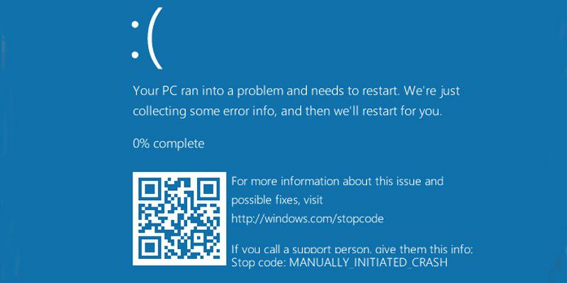

Xmp kontrollier ich gleich mal,ehm wie ich darauf komme hat die Festplatte halt manchmal ein Bluescreen von Windows 10 und dann startet er sich neu.
Was steht denn auf dem Bluescreen?
Den solche abstürze liegen meist am defekten RAM, Treiber Probleme oder Probleme mit der Stromversorgung

Ich guck mal beim nächsten Neustart was da steht hab mir das nie gemerkt.Ich teste mal ob der Ram defekt ist und sag dir dann bescheid

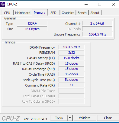

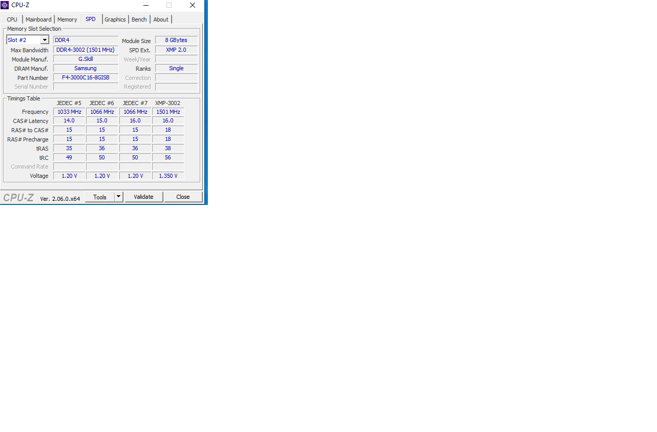

Welcher RAM ist das denn genau? Also Hersteller und Modell Bezeichnung. Und sind das zwei Module?
Molo89
Hier sind Details zum Ram...
Ps:Hab das Arbeitsspeicherdiagnosetool von Windows 10 durchlaufen lassen es wurden keine Fehler gefunden.

Okay, das sind G.Skill Aegis RAM Riegel, die machen bei AMD Systemen die meisten Probleme.
Und die laufen aktuell nur mit 2133mhz, das kostet halt CPU Leistung.
Im Bios ist bei dir XMP bzw DOCP deaktiviert, dadurch laufen die nur mit dem Grundtakt.

Ok gut zu wissen dann stell ich das mal ein mit dem Xmp.
Wäre halt noch die Frage, ob da ein Stop Code oder direkt ein Fehler da steht
Hm, die Meldung deutet auf beschädigte Windows Daten hin, es könnte da doch die SSD sein
