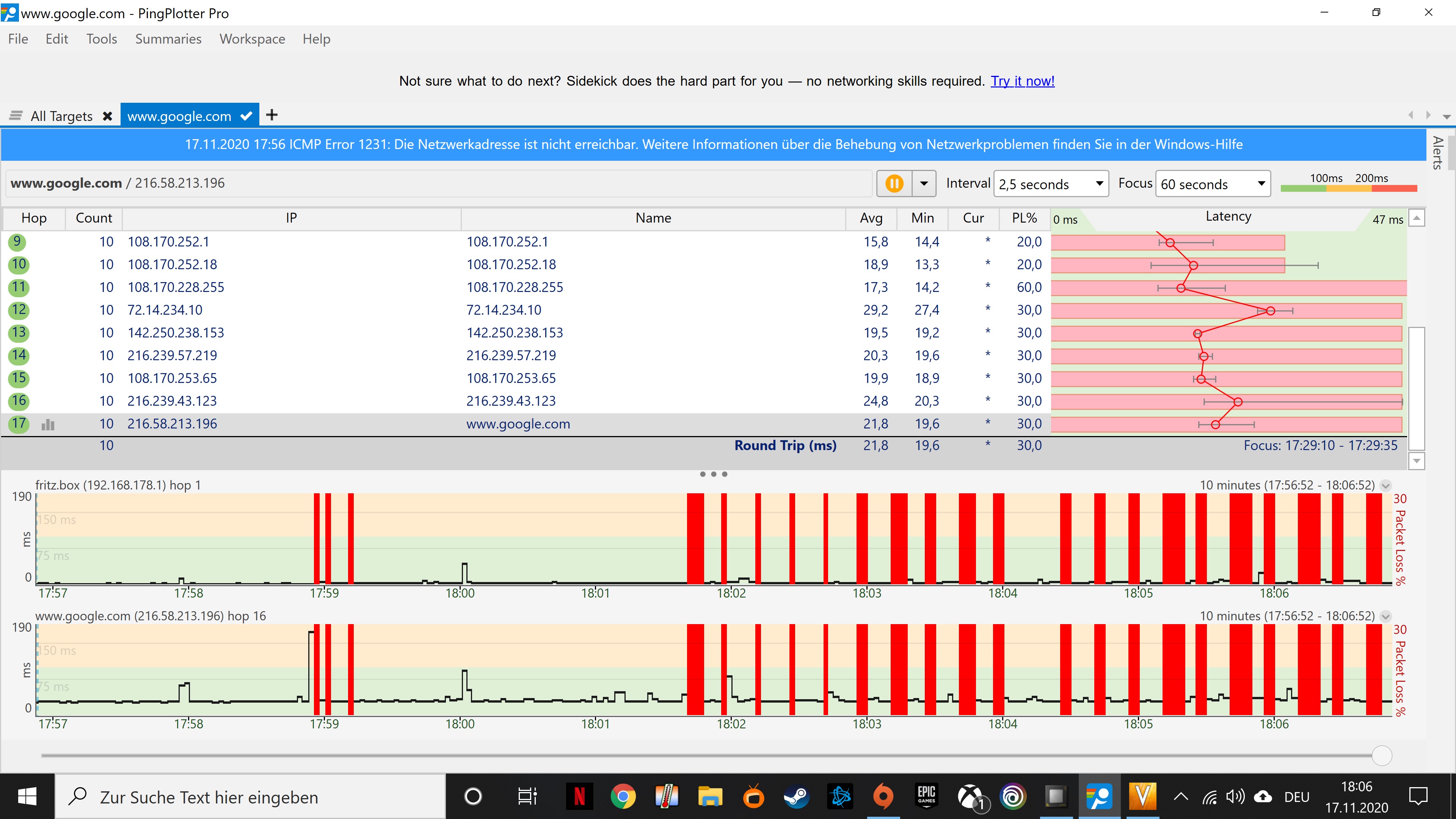

Ein Paketverlust ist meist auf den Provider zurückzuführen. Ich habe das auch regelmäßig mit Vodafone gehabt, bei mir hilft nur in regelmäßigen Abständen den Router neu zu starten. Dann hab ich erstmal wieder ruhe.
Kannst du vielleicht mal über einen längeren Zeitraum mittels PingPlotter im Hintergrund schauen, ob es tatsächlich nur über den Repeater so problemlos läuft ?

Also habe das jetzt getestet. Mit dem Repeater habe ich regelmäßige 100% losses. Woran kann das liegen?
Mit dem Router habe ich nach Neustart des Routers durchgehend 0% loss aber keine Volle Connection.
Ich denke ich werde den Repeater abklemmen. Aber ärgerlich ist es dennoch und die Frage steht immer noch im Raum "wieso funktioniert er nicht mehr wie vorher?".
UPDATE:
Habe mal alle Fritzgräte auf Werkseinstellung zurückgesetzt. Und siehe da, alles läuft perfekt. Mal gucken wie lange. Danke für eure Posts.
