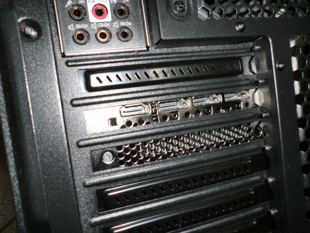

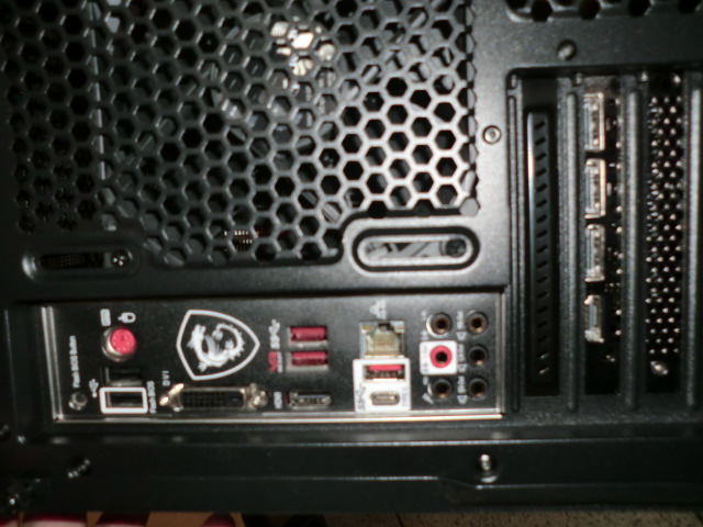

Es ist eine Grafikkarte Geforce GTX montiert ...da bekomm ich kein Signal auf den Bildschirm ( Bildschirm : HP W2207 mit weißem DVI Stecker )

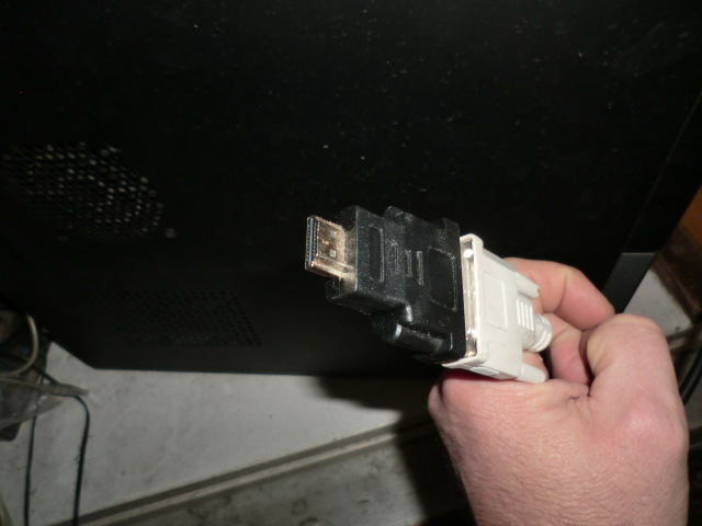

die Grafikkarte hat kein DVI Stecker ...hab mir eine Adapter besorgt ( DVI auf HDMI )
das ist Frage 1 > funktioniert HDMI auf DVI überhaupt ???...
dass der DVI Anschluss auf dem Systemboard dann deaktiviert ist wenn zusätzlich eine Grafikkarte montiert ist hab ich schon wo rausgelesen auch der
Bildschirm funktioniert zuverlässig auf altem PC
Frage 2 : brauch ich einen anderen Adapter oder gar einen neuen Bildschirm ?

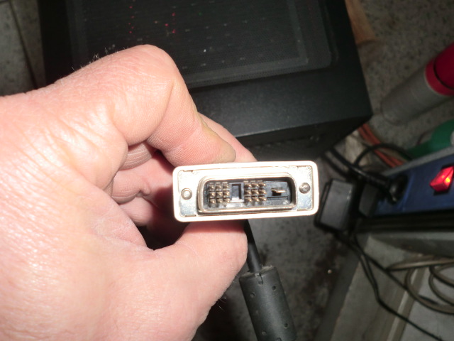

hab rausgefunden : Bildschirm ist DVI Single Link
Foto von Stecker am PC und HDMI / Adapter anbei
Jop, denn DVI und HDMI übertragen das selbe Signal. Zumindest bis Full HD geht problemlos ein DVI/HDMI Kabel oder Adapter.
Nö, solang der Monitor nicht defekt ist.
Gut wäre ja, wenn man wüsste, welche Hardware du genau hast?
Und ob du den PC selbst zusammen gebaut hast, oder ob der fertig gebaut zu dir kam?

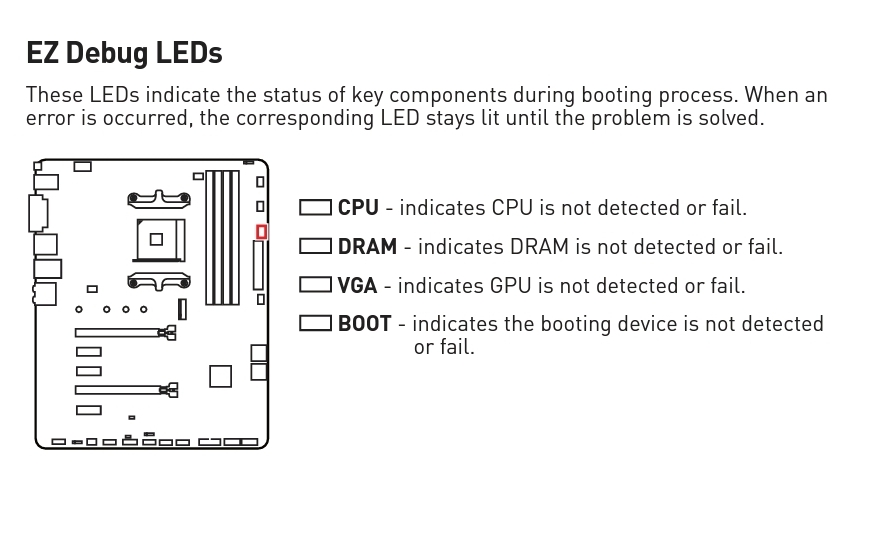

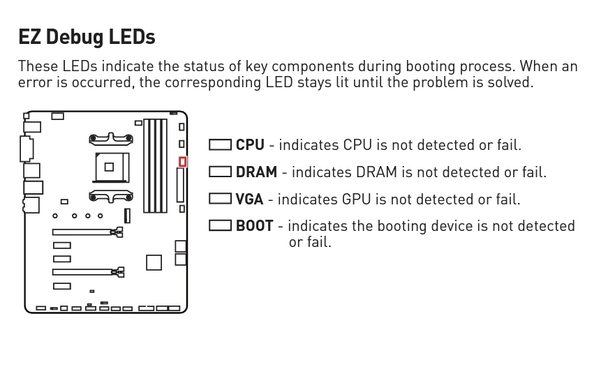

Das Mainboard hätte auch Status LEDs, da könnte man mal gucken ob da eine leuchtet, wenn du den PC an machst.

Netzteil ist "on" aus/ein Taster gedrückt > startet > es leuchtet auch der LED beleuchtete Lüfter in wechselnden Farben, am Systemboard leuchten auch die LED`s nacheinander und gehen dann aus ( zuerst : "CPU" > "RAM" > "VGA" > "BOOT" ) dann alles aus ....vermutlich Selbstdiagnose ?

Die LED`s leuchten nacheinander und gehen dann aus ( zuerst : "CPU" > "RAM" > "VGA" > "BOOT" ) dann alles aus ....vermutlich Selbstdiagnose ?
