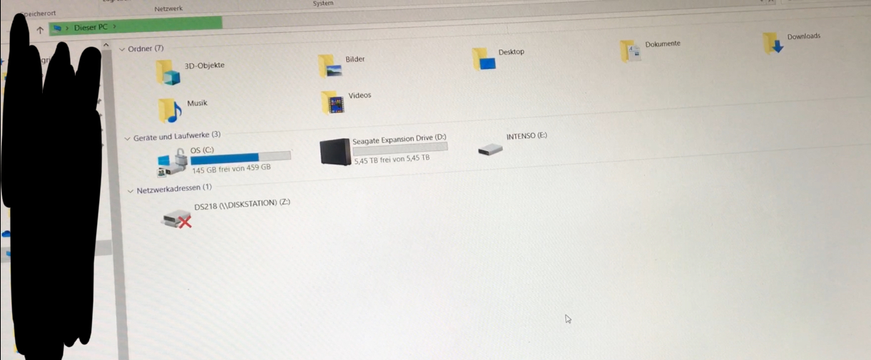

Erst hatte ich kurz nach dem Sturz einen E/A Gerätefehler beim lesen und schreiben auf die Platte. Runter kopieren auf einen Rechner war kein Problem.
Jetzt habe ich leider folgende Symptomatik:
Im Explorer dauert es einen kleinen Moment, dann wird das Symbol angezeigt, aber nicht die Größe der Platte. Oben läuft ein Ladebalken durch, der zum Ende hin immer langsamer läuft und nie fertig lädt. (Siehe Foto) Bei Doppelklick auf die Platte passiert nichts, bei Rechtsklick hängt sich der Explorer auf und geht erst wieder, wenn ich die Platte ab ziehe.
Sicher auswerfen funktioniert auch nicht.
Wenn ich die Platte abziehe, dann geht ganz kurz die Ordnerstruktur der Platte auf und alles wird gezeigt, aber da die Verbindung getrennt ist, schließt sich das Fenster natürlich wieder.
Habe ich vorher Rechtsklick auf „Sicher auswerfen“ gemacht, dann wird nach dem abziehen wieder die Funktion angezeigt und auch die abgezogene Platte, dass ich sie jetzt auswerfen könnte.

eine Festplatte ist nun mal nicht Sturzsicher, wenn da was am Lesekopf beschädigt wurde, kannst du nichts machen.
im Grunde kannst du nur die Interne Festplatte aus dem Gehäuse ausbauen und intern am PC testen ob es geht, wenn nicht, kannst du selbst nichts machen
