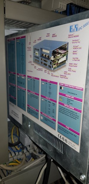

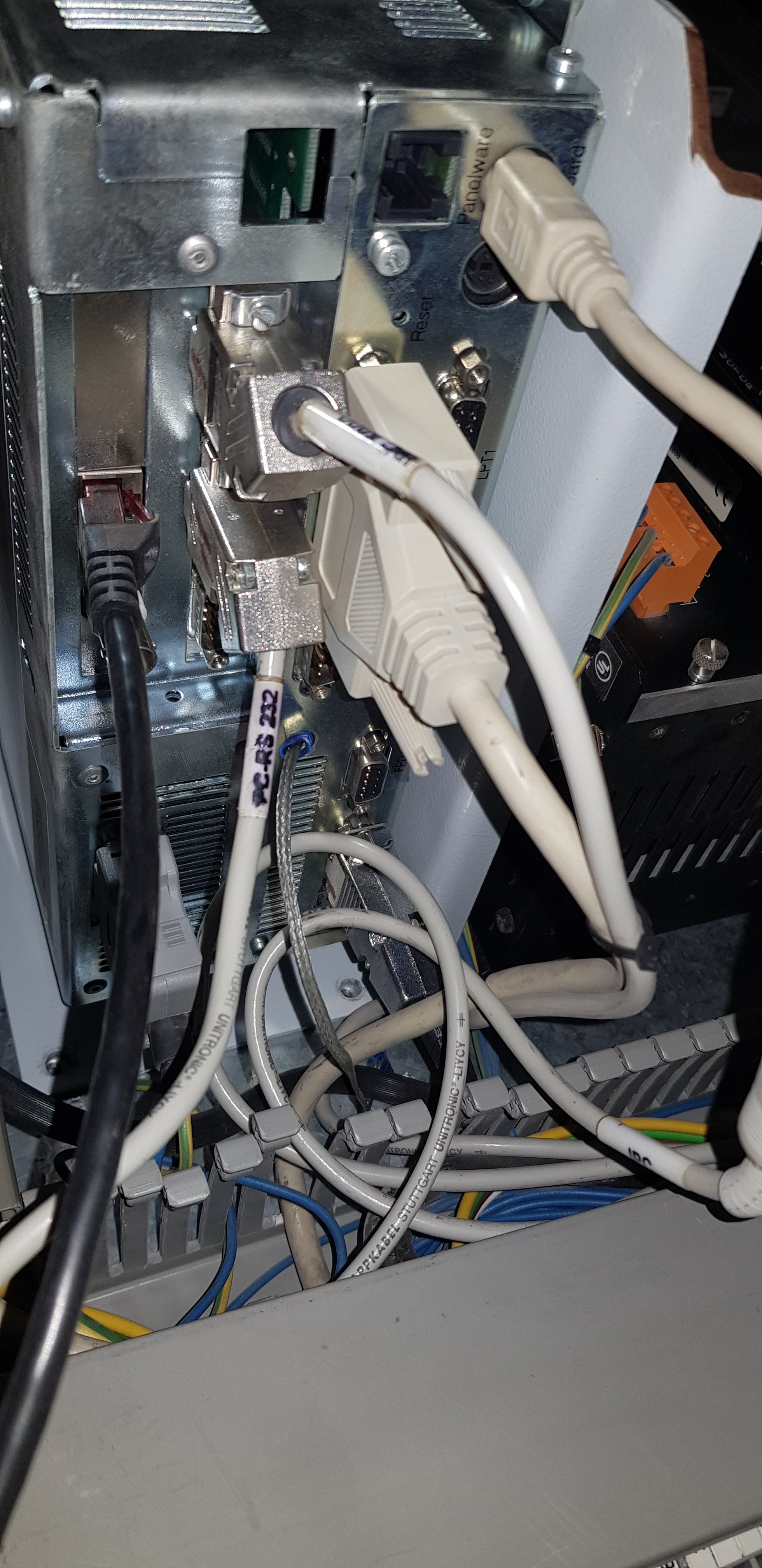

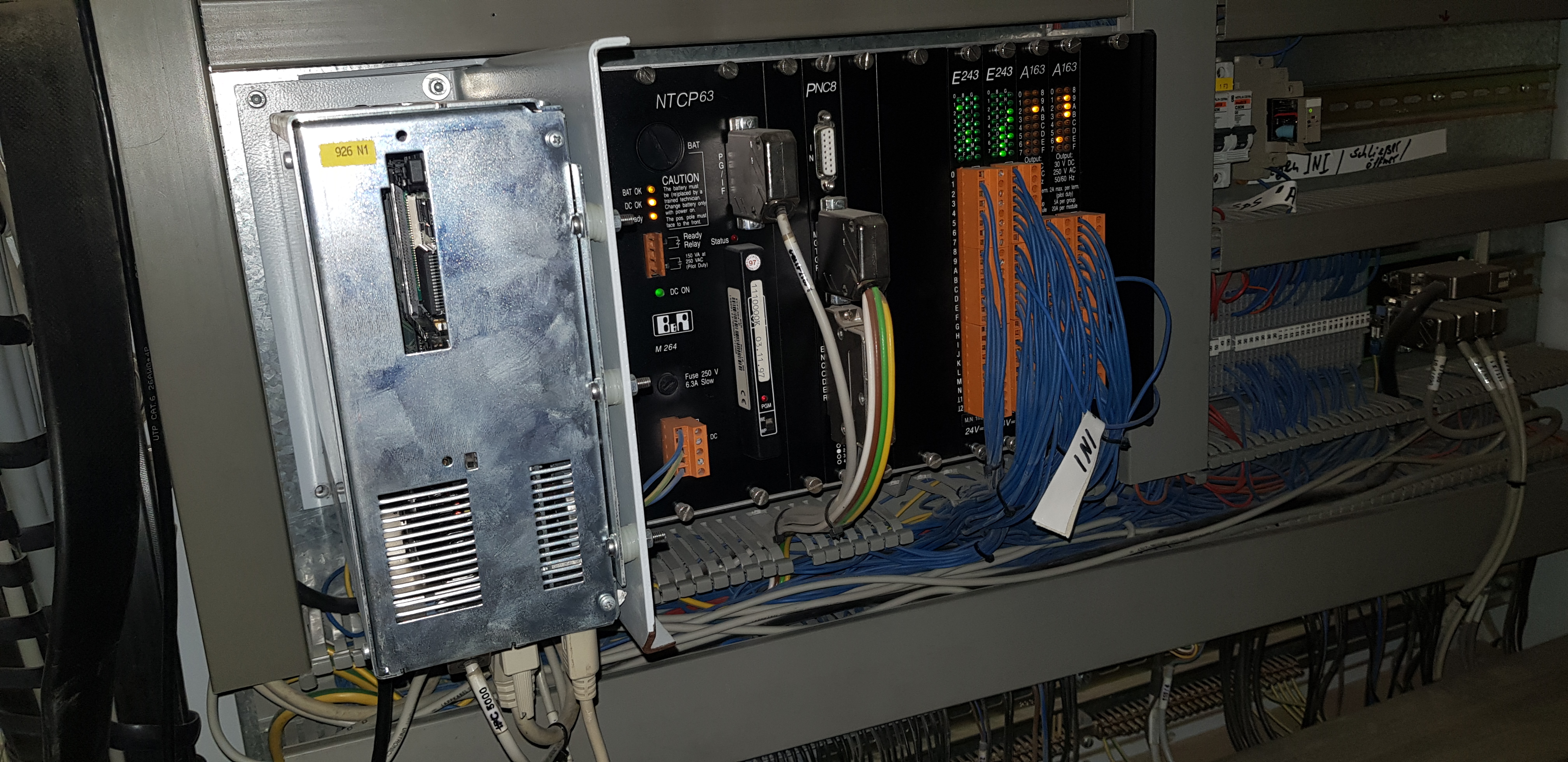

Dank für die schnelle Antwort. Leider kenne ich mich nicht besonders gut aus. Deswegen weiß ich nicht wie die Ansteuerung funktioniert. Ich kann ein paar Bilder schicken, evt. ist es daraus ersichtlich.

Nur für mein Verständnis, es ist nur ein PC in der Maschine verbaut?, da nämlich irgendwie das Schema Bild1, nicht ganz zu den Anschlüssen passt (Bild2).
Die Kommunikation zur Maschinensteuerung läuft dann wahrscheinlich über den sog. CAN-Bus, und/oder die RS 422 Schnittstelle.
Prinzipiell können diese Schnittstellen auch an einem modernen PC zur Verfügung gestellt (nachgerüstet) werden.
Ich gehe stark davon aus, das dann die Software vom Hersteller neu gekauft/lizensiert werden muss (sofern der vorhandene Maschinentyp noch unterstützt wird, nach 23 Jahren jedoch fraglich).
Und selbst wenn, müssen ja die alten vorhandenen Programme (CAD-Daten) von der neuen Software richtig erkannt bzw. konvertiert werden, das müsste mit dem Hersteller abgeklärt werden.
Soweit ich weiß gibt es HOLZMA/HOMAG ja noch, aber zur Produktpflege habe ich keine Erfahrung, jedoch müsstest du schon an einen alten "Haudegen" geraten, der dir genau sagen kann ob das klappt, oder die haben einen richtig guten Support.
Drücke dir auf alle Fälle die Daumen.
P.S. Falls du tatsächlich den Adapter einbauen willst, gehe bitte VORHER ins BIOS und fotografiere ALLE Seiten und Einstellungen ab, speziell die Parametrierung der alten Festplatte und die der Schnittstellen, nicht, das sich das BIOS resettet und alle Einstellungen löscht.
Außerdem benötigst du ein IDE (44pol.) Adapter auf USB, um die Daten von der alten Platte auf den Laptop/PC zu übertragen und wieder zurück auf die neue SD Card zu spielen.
