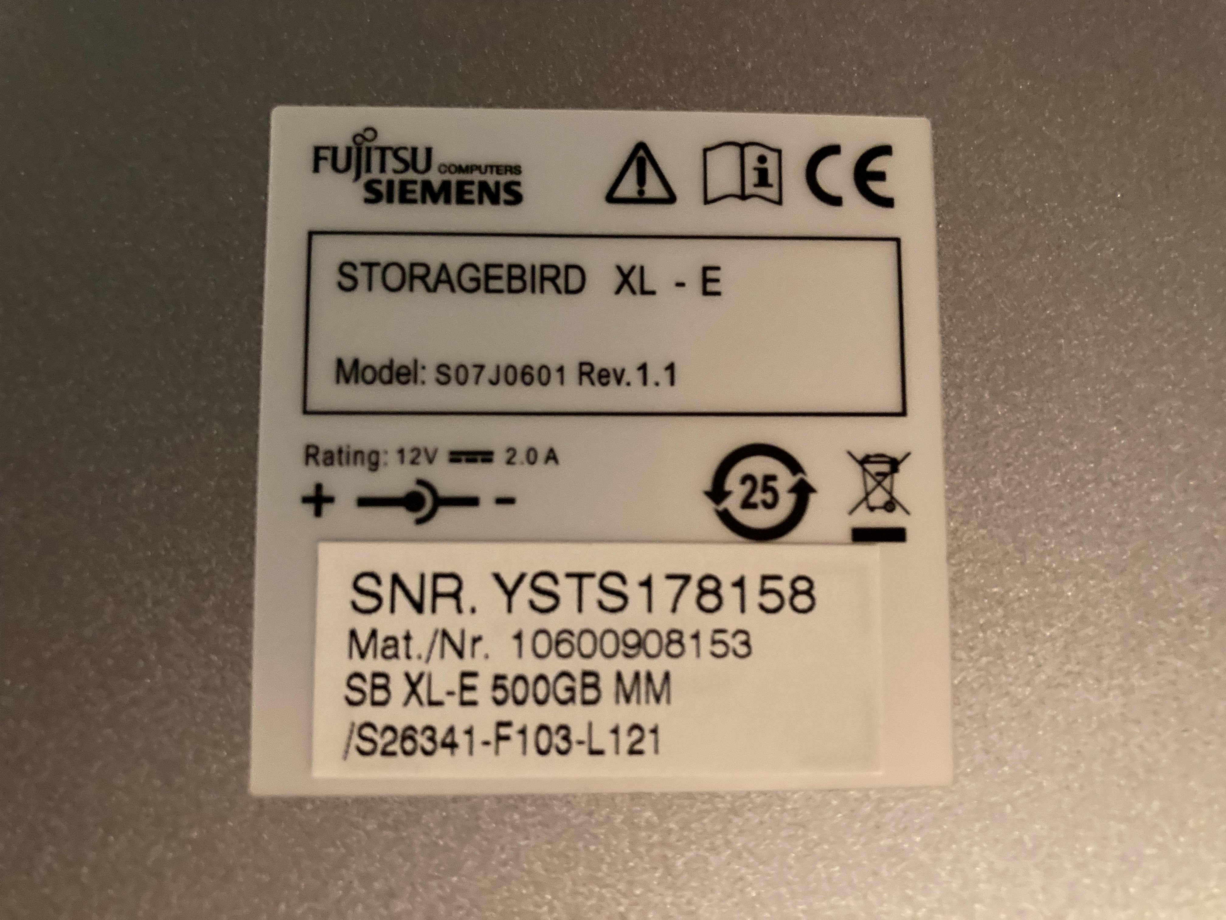

entschuldigt, wenn ich vielleicht ungenau das Problem beschreibe. Ich bin leider nur User und kenne mich nur oberflächlich mit IT-Technik aus.
Beigefügt hänge ich das Typenschild der Festplatte an. Das eigentliche Teil im Gehäuse ist von Seagate. Das Datensicherungskabel habe ich bei Conrad gekauft. Damit kann man lose Festplatten (also ohne Gehäuse) mit dem USB Anschluss des Rechners verbinden. Ich hoffe, dass euch diese Infos weiterhelfen.
Also das scheint eine 500GB HDD zu sein. Wenn die HDD tatsächlich von verschiedenen Controllern nicht erkannt wird, dann ist die HDD defekt.
Datenrettung wird hier nicht günstig sein, rechnen Sie mit mindesten 900€ wenn ich noch die Preise aktuell im Kopf habe.
..... das Laufwerk auf dem Bild ist noch von Fujitsu Siemens. (FSC wurde 2009 aufgelöst, seither ist Siemens raus und die komplette Sparte wird von Fujitsu alleine vertrieben.)
Die Storagebird-Serie stammt aus 2007, ist also inzwischen gut 15 Jahre alt. Die hat ihre Lebenserwartung dann schon lange überschritten.
Ergänzung: Sorry, ist eine IDE-Festplatte!
Mit Sicherheit nicht. Die Storagebirds haben SATA verwendet. IDE/PATA wurde ab 2002 von SATA abgelöst. Da wird dann nicht 5 Jahre später eine veraltete Schnittstelle verwendet, die geschwindigkeitstechnisch nicht mal in die Nähe des verwendeten USB2.0-Anschlusses kommt.
Also wie ich vermutet hatte ein Adapterkabel von SATA/IDE auf USB. Dafür wird dann entweder eine separate Stromversorgung vom PC-Netzteil oder aber ein eigenständiges externes Netzteil für den Betrieb der 3.5"-HDD benötigt. War keine separate Stromversorgung/kein eigenes Netzteil bei dem Test beteiligt, kann die HDD alleine über USB nicht ausreichend versorgt werden und wird gar nicht erst starten.
War eine ausreichende Stromversrogung der Platte im Einsatz, wird wohl die Platte hin sein. Falls nicht, sollte man die HDD nochmals im PC direkt via SATA-Kabel sowie mit Stromversorgung vom PC-Netzteil ausprobieren.
Bei dem Alter würde ich mir allerdings nicht sonderlich viele Hoffnungen machen.
