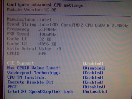

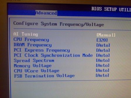

ok hier ein paar bios bilder.
C1E usw alles nicht gefunden... :S
übrigens startet mein pc manchmal nicht..das hatte er schon früher. passiert relativ selten aber schon 1 mal von 25 mal starten. also er geht an und macht normale geräusche-also er kriegt strom, sonst nix.
stört mich jetzt nicht weiter, vll hats ja was mit vcore oder so zu tun?
C1E = Speedstep.
Den Rest findest du im Howto, wenn man alles auf Auto stellt ists klar dass das nichts wird.

so langsam kotzt mich das alles übelst an. alle bios einstellungen gemacht wie empfohlen!! NIX geht. ab 330 gibts nur noch freez oder gar keinen start.
durch die bios einstellungen hab ich jetzt halt 8 grad mehr (40 statt den üblichen 32)-das stört mich aber nicht.
nur leistungsschub kann ich ehrlich gesagt nicht merken..da er ja nur auf 2,88 ghz läuft.
warum geht denn nix weiter....?? vcore zu hoch? is auf auto und bei 1.368.
hab jetzt echt keine ahnung mehr.
schade dass niemand antwortet.
hab hier alle NEUEN bios einstellungen mal gescreent-vll antwortet ja doch der eine oder andere...? wie gesagt alles gleich, nur die temp statt auf 30 grad auf 39 (ohne last).
gruß
Hm naja ist schon nen ganz schöner Anstieg der Temperaturen, aber die im Idle Zustand zählen eh nicht (es sei denn die sind hier schon richtig hoch), die unter Last sind wichtig.
Die Autoeinstellungen was den VCore angeht sollte man eh immer aus machen. Zu hoch kann der VCore in dem sinne nicht sein, zu hoch ist er nur wenn er über dem Limit von 1,45 ist. Du bist grade mal bei 1,368, da ist noch Platz nach oben.
Als ich das auch auf Auto mal hatte hatte ich das selbe Problem, ich habe manuell dann einen höheren eingestellt und es hat funktioniert.
Ansonsten könntest du es über eine Erhöhung der Voltzahl des FSB versuchen. Ich musste meinen FSB auch mit mehr Strom versorgen.
