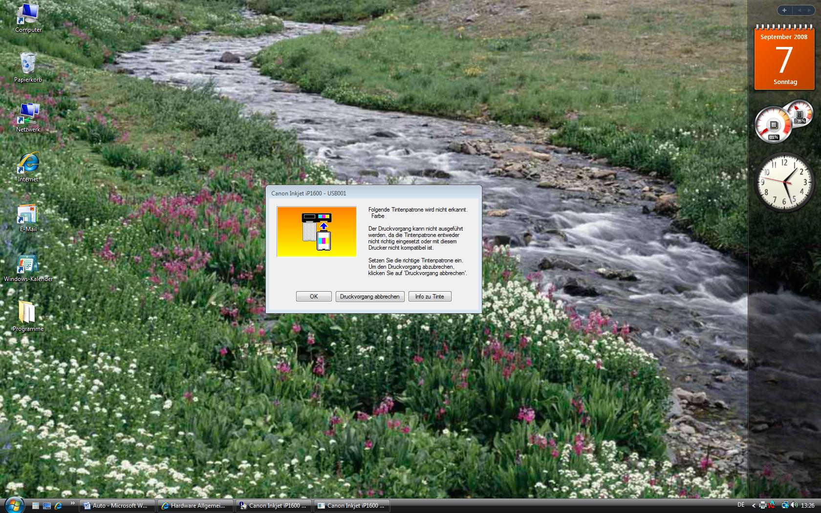

Als ich vom Urlaub (Drucker (Canon Pixma ip 1600)war 3 Wochen ausgesteckt) kam und eine Datei ausdrucken wollte, verweigerte der Drucker mir den Ausdruck weil er die Farbpatrone nicht mehr erkannt hat. Druckerproblem.jpg Daraufhin habe ich die Farbpatrone überprüft, die vollkommen i.O. ist. Ich habe den Treiber (Canon utilities easy-photoprint) neu installiert, was das Problem aber auch nicht gelöst hat. Mir wurde noch empfolen die Patronenfüllstandskontrolle des Druckers zu deaktivieren, allerdings ohne Erfolg. Kennt noch jemand eine Lösung des Problems?? Würde mich über eine schnelle Antwort freuen.

Danke für diese Antwort, aber das ist auch nicht die Lösung des Problems, denn der Drucker verweigert mir den Ausdruck mit der Aussage, dass die Farbpatrone nicht erkannt (= nicht eingesetzt )wurde. Wenn die Düsen verstopft wären, dann würde er wenigstens versuchen einen Druck zu starten.

Also nun endlich habe ich das Problem gelöst, indem ich eine neue, orginale Farbpatrone gekauft habe. Vermutlich hat der Drucker die aufgefüllte Farbpatrone nach der langen Stillstandszeit einfach nicht mehr anerkannt. Warum ist mir auch ein Rätsel, da ja die Schwarz-Weiß-Patrone auch aufgefüllt ist und weiterhin funktioniert.
