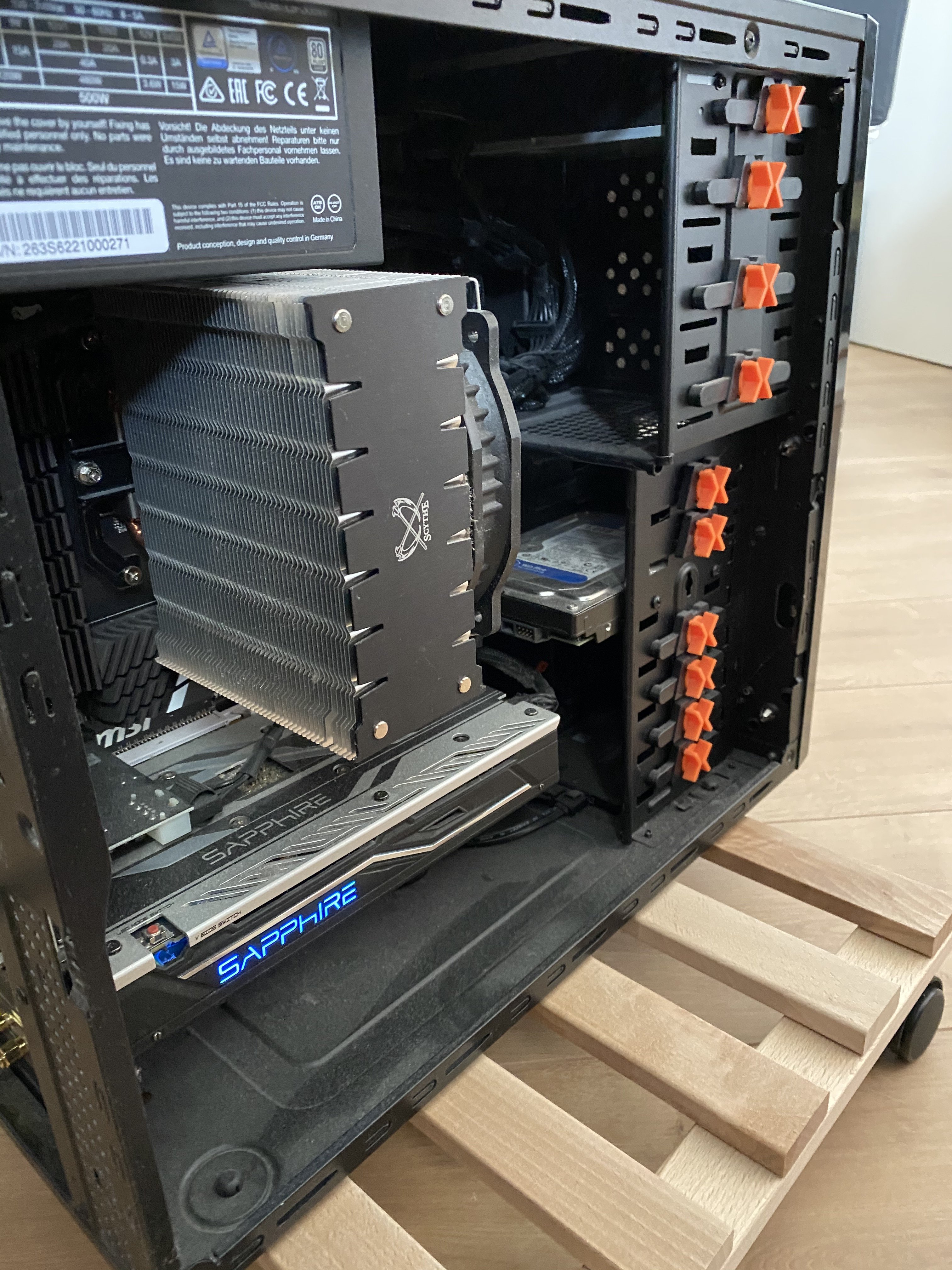

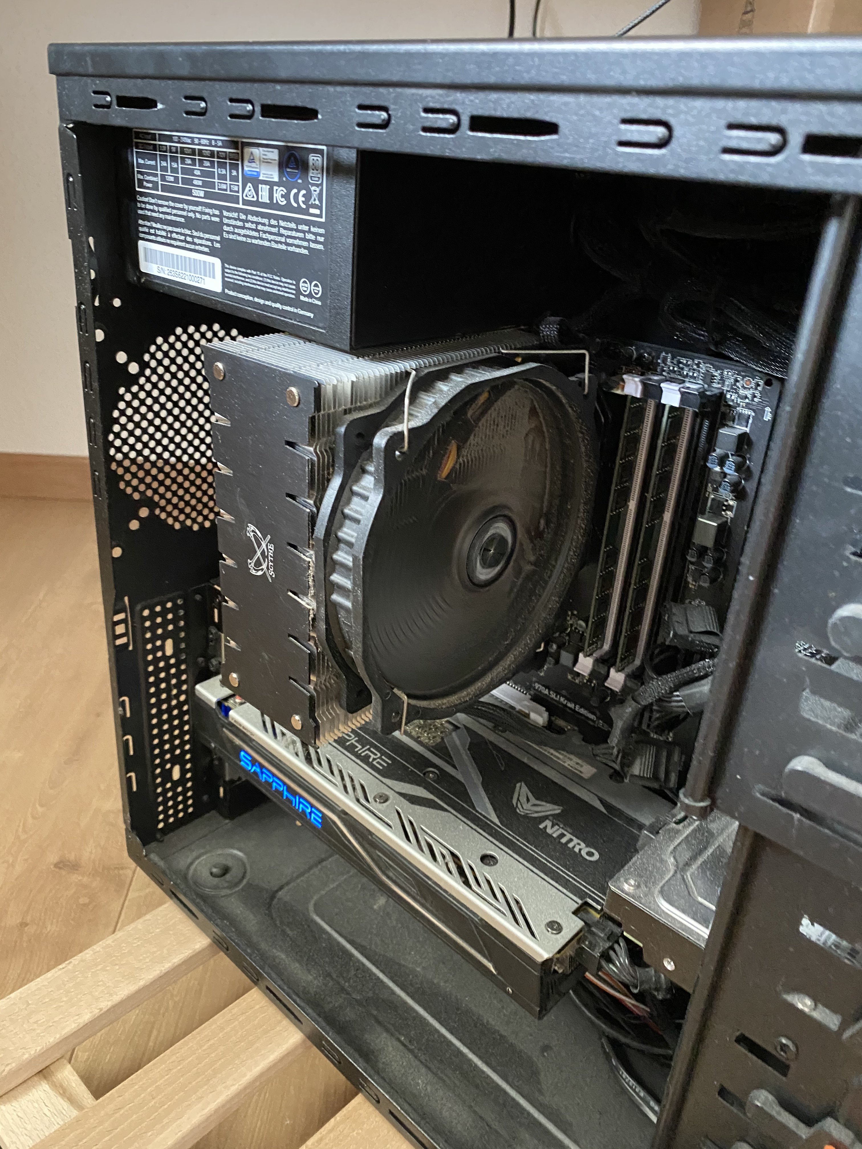

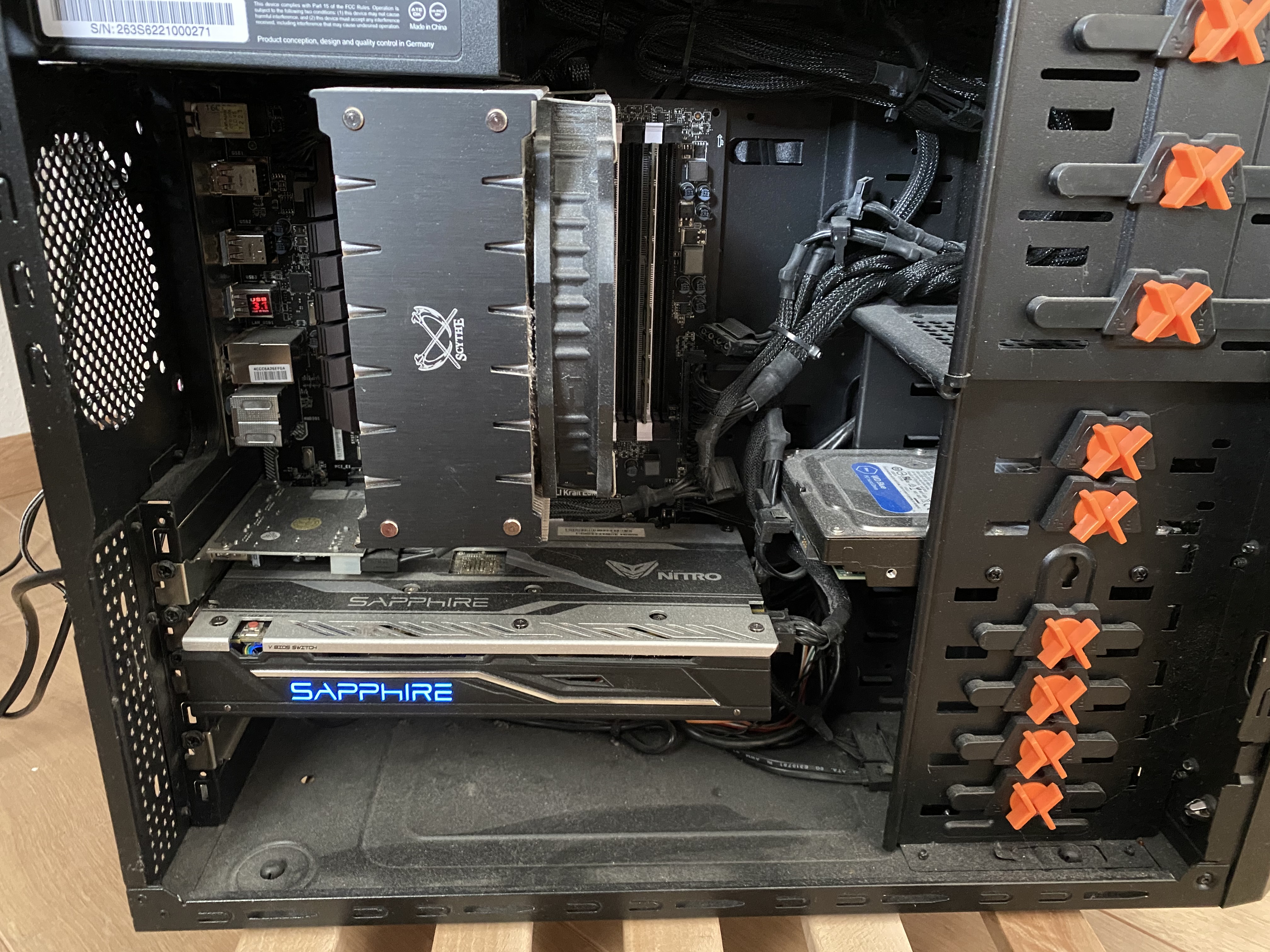

Hallo zusammen,
mit der Frage nach "Aufmotzen oder ersetzen?" möchte ich euch mein Setup kurz vorstellen.
Mein treuer Gefährte seit 2016 schlägt sich auch heute noch äußerst gut durch die Gamingwelt, aber hier erstmal die relevanten Daten:
Prozessor: 8x 4.0 GHz AMD AM3+ FX-8350
Grafikkarte: 8GB AMD Radeon RX 480 Sapphire
Arbeitsspeicher:16 GB [2x 8GB] DDR3-1600 Kingston
Festplatte / SSD: 120 GB SSD + 1,0 TB Festplatte
Betriebssystem: 64bit Windows 10 Home
CPU Kühler: Scythe Ashura (140mm Silent)
Mainboard: MSI 970A-G43
Gehäuse: Xigmatek Asgard
Netzteil: 500 W Bequiet Pure Power 9
Wireless LAN: WLAN PCIe 300/867mbit ASUS PCE-AC55BT inkl. Bluetooth
Bilder findet ihr im Anhang (und ja, ist gerade schon wieder ein bissl staubig 🙁 )
Warum stelle ich euch die Frage nach "aufmotzen oder ersetzen"?
Mein PC, damals stolz (und reichlich ahnungslos) selbst zusammengestellt, ist zwar grundsätzlich noch recht fit, hat aber im Grunde seit je her ein Problem mit der Entlüftung. Er wird oft schlichtweg zu heiss. In der Folge geht die Framerate zurück und die allgemeine Performance im Gaming Bereich leidet stark. Dank AMD Radeon Software kann ich das Lüfterprofil einstellen und bei Vollast für eine bessere Kühlung sorgen, jedoch ohne offene Seitenwand würde auch dies nicht den gewünschten Effekt bringen. So, also mit offener Seitenwand und Lüftern auf 100% kann ich die Temperatur einigermaßen unter Kontrolle halten, wobei auch dann 80°C gut und gerne erreicht werden.
Prozessor , RAM und Grafikkarte leisten jedoch (solange nicht heiss gelaufen) noch immer einen hervorragenden Job, auch bei neueren AAA Games.
Was meint ihr?
Lieber Probleme beheben, oder wäre ich besser beraten die "alte" Technik auszurangieren und in eine abgestimmte Komplettlösung zu investieren?
Wenn Ihr eine Reparatur empfehlt, welche Gehäuse und/oder Lüfter würdet ihr empfehlen um eine vernünftige Kühlung zu erreichen (also ich meine, ohne dass ich den Lüfter der Grafikkarte auf 100% drehe 🙂 )? Oder seht ihr andere Maßnahmen als sinnvoll an?
Ich freue mich auf eure Kommentare!
Beste Grüße
koffeinexperte

Ich würde das Problem lieber beheben, falls dir die Leistung noch reicht. Neue Grafikkarte sind gerade ohnehin unsäglich teuer. Du könntest deine RX 480 vermutlich fast wieder zum Neupreis verkaufen (entsprechend teuer sind aber auch neue Karten...)
Da die Lüftung anfangs noch ausgereicht hat, sollte das eigentlich immernoch so sein. Zumal deine 480 auch nicht so viel Wärme produziert. Wie heiß wird denn CPU und GPU beim Zocken? Kannst du das mit MSI Afterburner bzw. dem Overlay mal während dem Spielen beobachten? Zusätzlich mal noch die VRam Temp. aufzeichnen. Die CPU Temperatur gerne für jeden einzelnen Core ausgeben lassen.
Falls deine Hardware dann wirklich zu heiß wird, kannst du für den Anfang mal die Wärmeleitpaste auf der CPU und falls du dich traust der GPU erneuern (ich würde hier auch die Wärmeleitpads für die Spawas etc. erneuern!). Zusätzlich mal die Kühlerlamellen reinigen und die Lufteinlässe des Gehäuses (Netzteil nicht vergessen). Am Besten geht das bei mir immer mit Druckluft in meinem Fall aus einem Kompressor. Sowas hat natürlich nicht jeder rumstehen und Druckluft kaufen möchte auch nicht jeder. Daher ggf. Gehäuse abwischen (Lufteinlässe) und Kühlerlamellen zumindest mit dem Mund ausblasen versuchen (Achtung Fusselflug möglich..). Danach würde ich je nachdem was alles zu heiß wird erst die Lüfterprofile anpassen (also etwas aggressiver die Lüfter hoch fahren, als bisher). Bei der CPU kannst du das im BIOS machen, bei der GPU per AMD Software (so wie du das schon machst) oder im GPU BIOS. Falls das noch nicht das Problem löst, kannst du noch weitere Lüfter einbauen. In der Gehäuse Front (ich kann aber nicht erkennen, ob hier schon ein Lüfter sitzt, aber dem Staub nach zu urteilen schon) und hinten am Gehäuse sollten jeweils ein 120er rein passen. Dein CPU Kühler kann eventuell auf der Rückseite auch noch einen Lüfter aufnehmen.
Dein Problem ist da warscheinlich eher der Tower Kühler.
Beim AM3+ Sockel gibt es da halt Probleme mit den FX CPUs ab 95W, da überhitzen halt die Spannungswandler und die CPU Leistung bricht ein, zum glück hast du ein Board mit gekühlten Spannungswandlern, sonst hättest du noch mehr Probleme.
Mit einem guten Top Blow Kühler hättest du das Problem warscheinlich nicht.
Dann wären auch noch zwei Gehäuse Lüfter, einer vorn unten und einer hinten oben sehr praktisch.
Davon abgesehen war 2016 nicht gerade ne schlaue Idee sich ne FX CPU zu kaufen.
Die CPU ist halt von 2012 und hatte damals schon ne schlechte Leistung für Gaming

@Simlog Der GPU erreicht mit 100% Lüfterdrehzahl noch 80°, bei CPU weiss ich es aktuell nicht, da sich nun wo ich es testen wollte ein neues Problem aufgetan hat. Der Kollege springt nicht mehr an :/ Dazu aber gleich näheres.
Die Kühlerlamellen zu reinigen ist aber auf jeden Fall ein guter Tipp, die sehen nämlich echt nicht gut aus. Hast du eine Empfehlung wie man das am besten/sinnvollsten machen kann? Ich würde mir Druckluft in der Dose bestellen (da kein Kompressor im Haus) und die Dosen mal durch die Lamellen pusten lassen.
@bisy Wenn ich mir das so ansehe, scheint hier wirklich auffällig viel Luft für weitere (und scheinbar nötige) Lüfter zu sein. An der Vorderseite des Gehäsues, wo man auf den Fotos die Staubansammlung erkennen kann, ist tatsächlich kein Lüfter verbaut. Da ist lediglich das Material so gefertigt, dass es sich für einen Lüfter anbietet. Genau so auf der Rückseite.
Sprich ein Lüfter an der Vorderseite, an Lüfter an der Rückseite sollte schonmal deutlich dabei helfen den Wärmeaustausch zu begünstigen.
Was meinst du hiermit? Kannst du mir Empfehlungen geben? Ich muss gestehen, ich bin in der ganzen sache nicht wirklich sehr erfahren bzw. bewandert.
An euch beide: Wäre es besser ein anderes Gehäuse zu wählen? Mir scheint das aktuelle etwas zu klein, auch in Anbetracht des großen Kühlers, der dafür sorgt, das man eigentlich 4 Hände braucht um die Seitenwand zu montieren 🙂
Hättet ihr hierzu ggf. auch Empfehlungen?

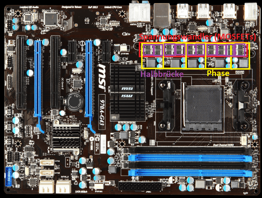

Bisy meint, dass deine Spannungswandler auf dem Mainboard sehr heiß werden (deine CPU ist ziemlich "hungrig"). Dadurch dass dein CPU Kühler aber parallel zum Mainboard die Luft führt (tower Kühler) und nicht von oben (top) auf den Kühlkörper bläst, kommt bei den Spannungswandler (sitzen quasi immer links und oberhalb der CPU) wenig frische Luft an. An sich ist so ein Tower Kühler besser für einen Wärmeabtransport, aber ggf. werden die Spawas schlechter gekühlt. Manche Mainboards haben an der Stelle auch große Kühlkörper.

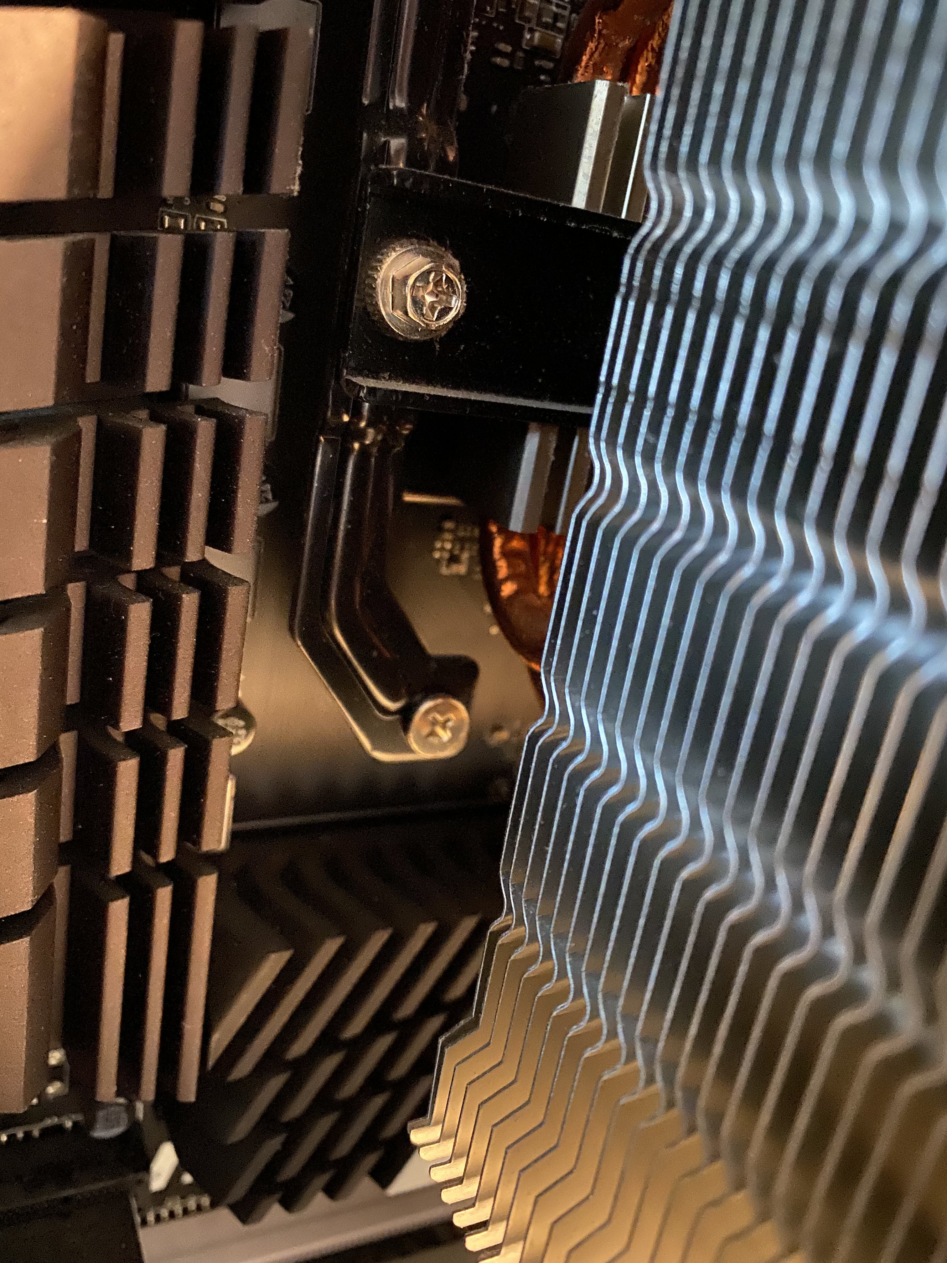

Ah verstehe 🙂 im angehängten Bild sind wohl die angesprochenen Kühlkörper auf dem Mainboard zu sehen wenn ich richtig liege.

Jaein, das ist der Kühler des Chipsatz . Bei siehst du deutlich der "fette" L-förmigen Kühlkörper auf der Stromversorgung der CPU. Das ist natürlich auch der Optik geschuldet, da sowas natürlich "mächtig" erscheint. Allerdings primär der hohen Temperaturentwicklung, gerade beim Übertakten oder bei CPUs, die sehr viel Leistung wollen.
Ich habe die Spannungswandler (Spawas) für dich mal rot markiert. Zwar fehlen hier jegliche Art von Kühlkörper. Allerdings sind die fünf Phasen mit Dopplern ausgestattet (also siehst du hier 20 statt 10 MOSFETs [schwarze Vierecke mit Silber außenrum] = 2 MOSFETs je Halbbrücke [Rot] * 2 Halbbrücken je Phase [Lila] * 5 Phasen [Gelb]). Das heißt jede Halbbrücke schaltet abwechselnd, dadurch erfährt jeder MOSFET nur die Hälfte der thermischen Belastung im Vergleich zu einem Aufbau mit nur einer Halbbrücke je Phase. Das sei aber nur am Rande erwähnt und zur Erläuterung. Dennoch halte ich es für möglich, dass deine CPU einfach zu viel Leistung möchte, die (so ist der Codename der Prozessoren von AMD) sind schon hungrige Biester. Teste am Besten vorerst mal die oben besprochenen Maßnahmen.
