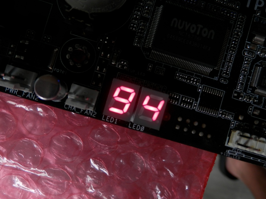

Hallo Zusammen,
seit heute habe ich ein Problem mit meinem Rechner, bei dem ich nicht weiter weiß und mir vieleicht einer von Euch helfen kann.
Der Rechner startet zwar, aber ich bekomme keine Bildausgabe. Habe versucht den Fehler einzugrenzen indem ich andere Grafikkarten an allen drei PCIe slots durchprobiert habe. Auch das entfernen des RAMs bis auf einen Riegel und das diskonektieren sämtlicher Verbraucher wie z.B. USB-Anschlüsse brachte keine Abhilfe. Ein anderes Netztei habe ich auch probiert.
In der Fehlercodeanzeige erzählt das Board was vom Code "94",
was laut Handbuch soviel heißt wie: PCI Bus Enumeration. Keine Ahnung was damit gemeint ist und Google spuckt dazu auch nichts aus.
Für gewöhnlich leuchten die auf dem Board platzierten roten LEDs im Startvorgang neben RAM, PCIe-Slot und BIOSchip kurz auf und das System Bootet. Jetzt aber leuchtet die LED neben dem PCIe-Slot dauerhaft und es passiert nichts weiter. Und dann springt auch schon die Anzeige auf Fehlercode 94.

Habe mal ein paar Bilder gemacht, damit man sich vorstellen kann um welche LEDs es geht.
Mittlerweile habe ich das Mainboard auch ausgebaut und betreibe es auf dem Tisch, da das rumbauen im Gehäuse zu nervig wurde.
Betreibe das System jetzt mit einem 500Watt Netzteil, einem Riegel 4GB DDR3 1600, dem Standartkühler von Intel, einer 80GB Hdd am SATA3 Port und einer GTX580.
Der Fehler bleibt bestehen.

Doch hab ich. Das war eines der ersten Tests die ich gemacht habe. Einmal mit einer 560ti und einmal mit einer 280AMP an allen drei PCIe-Slots durchprobiert.
Die Slots und das gesamte Board hab ich jetzt auch mal mit Druckluft gereinigt.
Folglich bleibt das Problem weiterhin bestehen.
Ich vermute mitlerweile stark das es die PCI-Brücke ist. Da hab ich was von einem Engländer gelesen, der dieses Problem hatte. Das würde nur bedeuten, dass ich das Board einschicken muß und da ich jetzt mitlerweile 3 Tage aus der Garantie bin wird das dann wohl auch recht teuer.
Ich kann auch einfach nichts mit der Fehlerbeschreibung "Code94"= PCI Bus Enumeration die im Handbuch beschrieben steht, anfangen.

wie versprochen hier meine letzten Erfahrungen mit dem Board. Nach langem hin und her und viel Schriftverkehr bin ich darauf aufmerksam gemacht worden, dass die Reparatur meines Boards so um die 150€ liegen sollte. Das ergab für mich keinen Sinn und ich habe mich nach einem neuen Board umgesehen. Es war wie vermutet die PCIe Brücke auf dem Board. Diese hätte ausgetauscht werden müssen. Ob dieses jetzt erfolgt wäre, oder ich ein Austauschboard bekommen hätte... keine Ahnung, aber für knapp 150€ hab ich mir dann doch eher gleich ein neues Board gekauft. Schade bisher stand Asus für mich immer mit viel Qualität da, aber sie kochen halt auch nur mit Wasser und die RMA ist grottenschlecht.
Jetzt ist es jedenfalls ein MSI Z77 Mpower geworden. Mal sehen wie lange das hält.
