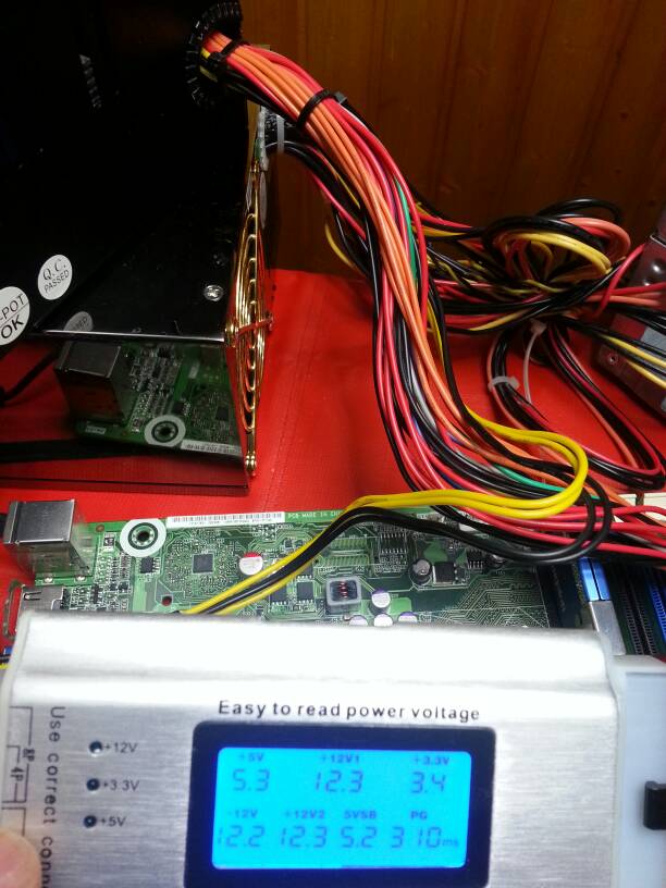

Getestet wurde Mehrere NT's..
laut Netzteil tester sind Alle ausser der Original von ACER auch in Ordnung.
1x ACER Defekt!!!!
1x von be quiet
1x von Cool Master
1x no name

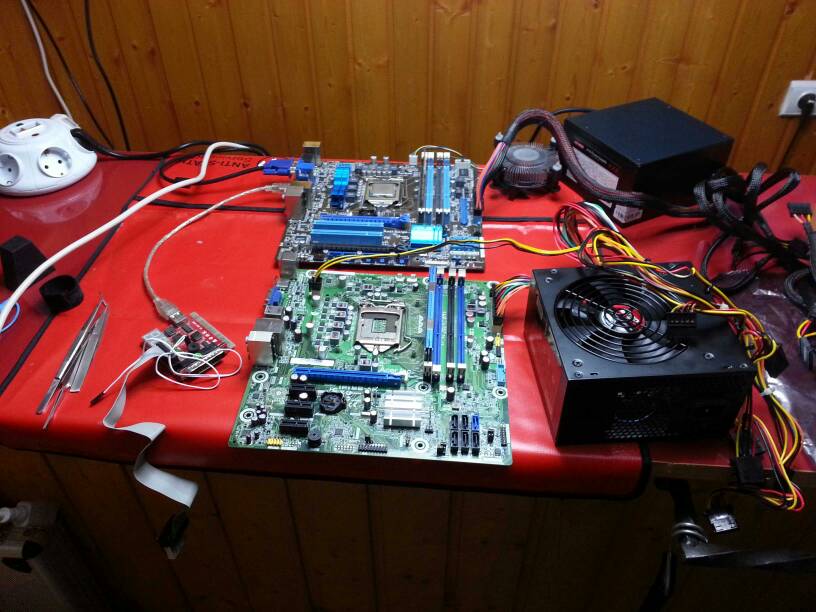

2 Probierte Mainboards..
1x Acer Original 4pin Strom
1x ASUS P8 H67-M PRO 8pin Strom
Probierte Arbeitsspeicher..
3x 2GB Riegel
3x 4GB Riegel
CPU sieht äußerlich gut aus, Pins auf MB sind auch ok..
Beim probieren habe ich Festplatten, Laufwerke , Front USB/Audio und Grafikkarte Ausgesteckt..
Mainboard liegt lose auf Tisch 🙂
Lg.

Hi,
MB Batterien sind zu schwach!
Kann das daran liegen?
3v Batterie soll laut Batterie Tester ab.> 2,9V voll sein.
Die beiden Batterien haben aber zwischen 2,6V und 2,7V! unter 2,6V soll leer heißen.
Lg.
wenn die Batterie leer ware, wurdest du das auch unter Windows oder im Bios am Datum/Uhrzeit sehen, denn die würden sich dann jedesmal, wenn der PC vom Strom getrennt ist, auf Werkseinstellung zurück setzten.
du darfst aber gern noch die Batterie auswechseln, ist ja die günstigere Alternative.

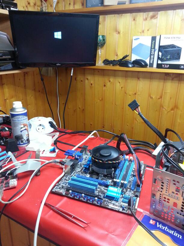

😕 neue CPU eingesetzt... diesmal läuft Lüfter aber fährt nicht hoch.. bzw. kein Bild oder ähnliches 😕
Alle Komponenten Einzel ausgetauscht. .
Was mache ich falsch?
Lg.

😀 Mainboard+CPU und das Netzteil war kaputt !!
Ich habe ein drittes Mainboard geholt! Jetzt läuft wieder 🙂
Defekt war Netzteil, Mainboard und CPU.
Weiß jemand warum alle drei auf einmal hin sind?
Lg.
