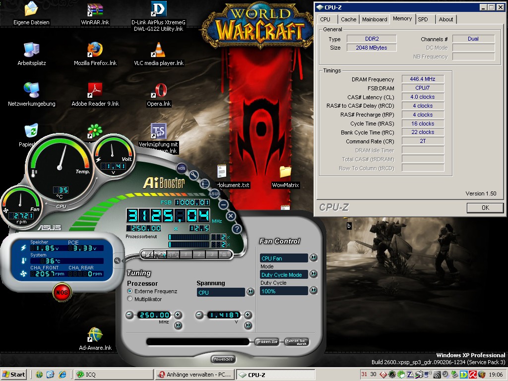

Also ich hab die CPU auch schon länger und heute abend habe ich mich dazu entschlossen einfach die GHZ grenze festzusetzen und die Volt zuerhöhen....
ich hab nicht so die oc erfahrung aber denoch kann ich mit 3125+ GHZ nicht meckern die cpu hat dabei ca 1.39 - 1.41 volt und die Temp liegt zwischen 30-40 °C
Kühlung sollte genug vorhanden :rulez:
Wieviel Volt darf ich der CPU max geben ?!

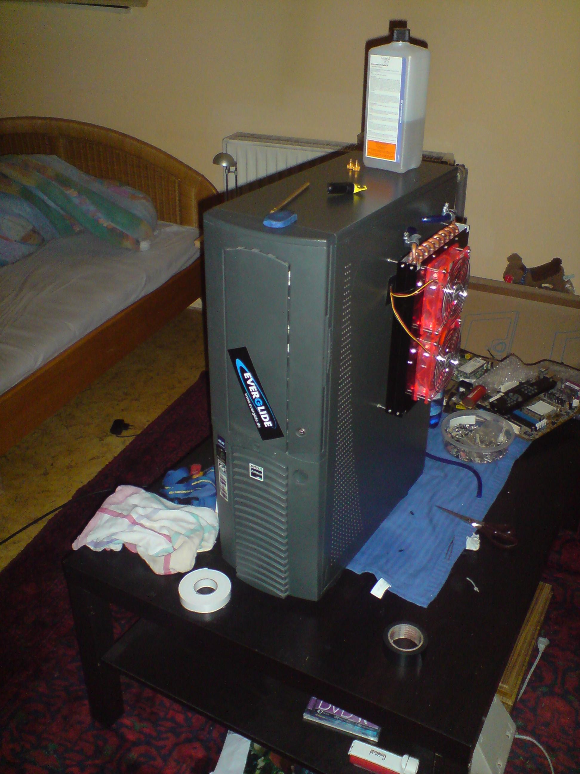

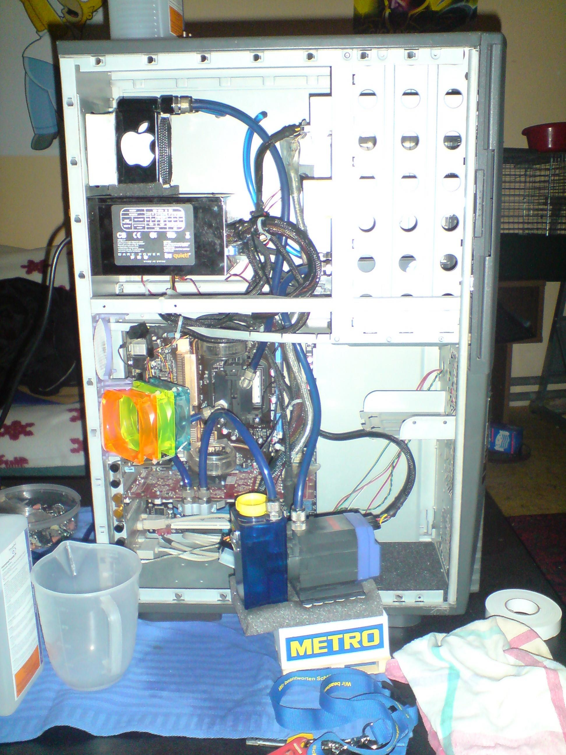

3 GHZ sind bestimmt drin fahr ja selber mit 3125 ^^
und danke also 1.45 ist totale schmerz grenze dann weis ich ja bescheit villt bekomm ich ihn ja weng runter und denoch stabil
also ich komm nicht unter 1.3875 volt im bios ohne das die cpu den geist aufgibt ...... weniger multi mehr ht ? wäre das ne lösung
hab jetzt den ht teiler 4 / 250 ht * 12,5
Wird keinen Unterschied machen, die CPU muss ja nach wie vor auf der Taktfrequenz laufen.
Gib ihr halt mehr VCore.
3-4 Stunden Prime95 haste laufen lassen?
1 stunde hab ich laufen lassen bei 1.41 volt und 3125 mhz weniger volt nicht drin leider
und mit 1.41 volt geht sie ja aber wenn ich runter will mit den volt kackt sie ab...
aber 1.41 ist doch noch im guten bereich oda ? ist das schon zuviel für das teil
Solange die Temps in Ordnung sind ist das ok.
Lass Prime mindestens 4 Stunden laufen, selbst dann kannst du dir noch nicht 100% sicher sein, dass die CPU stable ist.
dank der fetten wakku sollte das kein problem sein mit den temps
aber mehr als 3125 is auch net mit 1.45 volt drin leider :D
