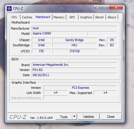

Ich habe hier mal einen Screenshot von CPU-Z von meinem Mainboard angehängt. Aber bitte steinigt mich nicht, denn ich weiß sehr wohl dass das Teil schon sehr alt ist 🙄

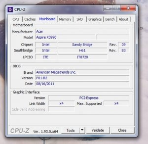

Auch hier habe ich mal einen Screenshot von CPU-Z von meinem Mainboard angehängt, vielleicht kann man ja daraus die nötigen Informationen lesen.
Was das Bios angeht, man muss doch auf der Hersteller Seite seines Mainboards nach Updates suchen oder nicht ?
Denn ich habe dort bereits nach geschaut und dort gibt es auch nur noch ein altes Update von 2011, was ich bereits auf dem PC drauf habe bzw installiert habe. Weitere Updates sind nicht zu finden oder gibt es da noch eine andere Möglichkeit 🤔

Jop, das Board hat den H61 Chipsatz, deine neue CPU läuft darauf nicht ohne passendes BIOS.
Du kannst gucken, ob Acer da Updates bereit stellt und das Bios aktualisieren und hoffen das es geht.
Deine neue CPU ist eine Ivy Bridge CPU, also die 3. Core i Generation, mit der kamen halt der 70er Chipsatz, die läuft halt auf dem 60er Chipsatz nur nach nem Bios update.
Ansonsten laufen bei dir Problemlos alle CPUs der 2. Core i Generation, was die Sandy Bridge CPUs sind, die brauchen da kein Update bei dir.
OEM fertig PCs sind halt nicht zum aufrüsten gedacht. Bei nicht OEM Mainboard gibt es halt ne CPU Supportliste, da steht auch drin, welche BIOS Version mindestens für die jeweilige CPU benötigt wird.
Bei CPUs ganz wichtig, nur weil der Sockel stimmt, heißt das nicht, dass die CPU darauf funktioniert, es muss auch der Chipsatz bzw die BIOS/UEFI Version passen
