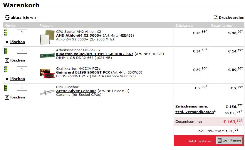

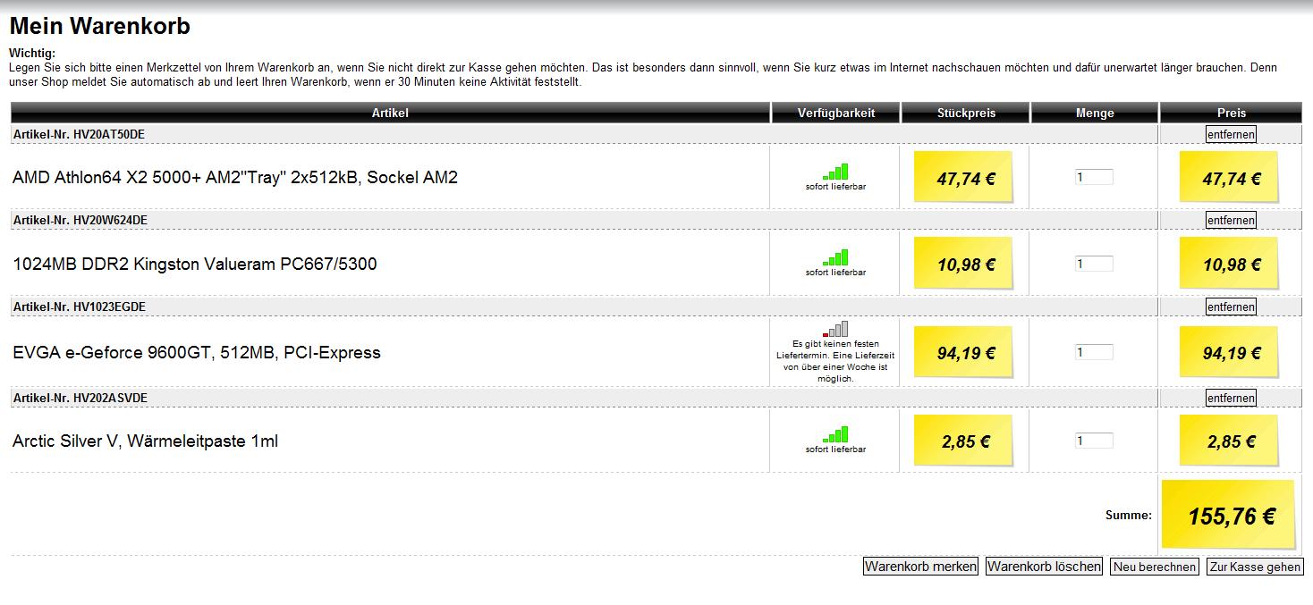

Habe dir jetz mal bei Alternate und Hardwareversand was zusammengestellt!
Mit dieser Kombination kannst du FarCry2 auf jedenfall sehr gut zocken :)
Hardwareversand ist etwas günstiger!
