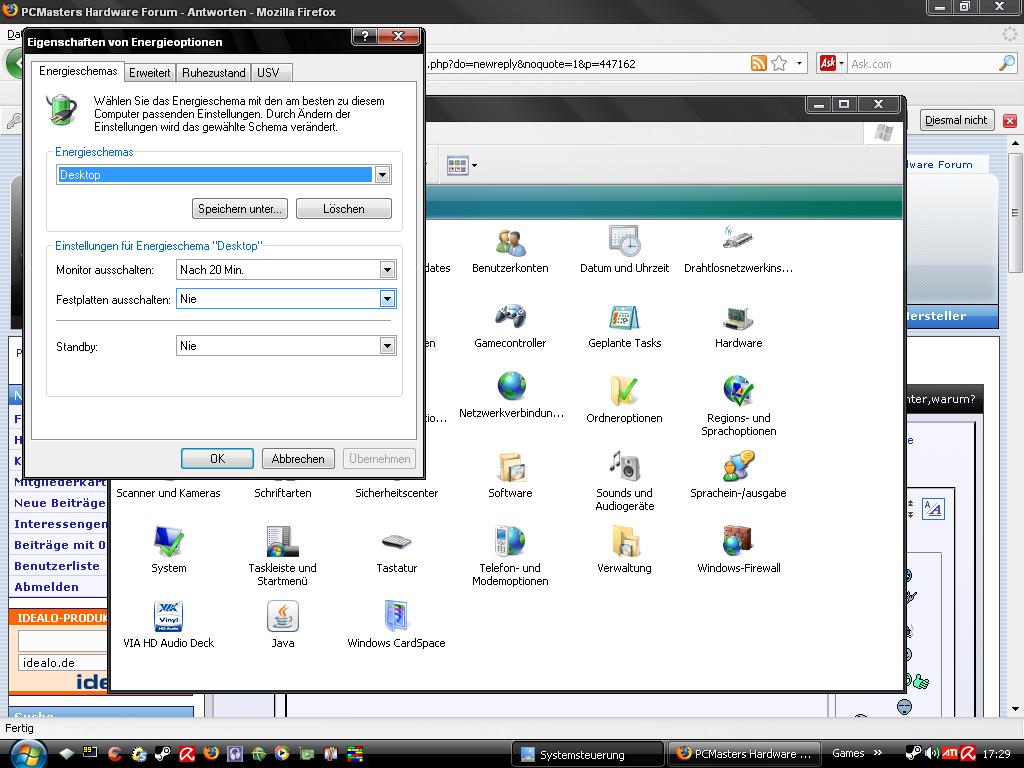

hallo pc freaks=)
habe gerade mal prime95 durchlaufen lassen,weil ich sehen wollte wie sich die temps vom prozessor so verhalten,der x4 isn bischen übertaktet und far cry2 stürzt dauernd ab....so bei prime is mir aufgefallen das der takt in regelmäßigen abständen runter geht,siehe da.....
ich teste das gerade alles....2,8 is für prime auch schon zuviel,schon komisch,bisher hatte ich selbst bei 2,9 ghz in spielen nie probleme,aber jetzt hab ich mir farcry2 geholt,und es ist dauernd abgestürzt,rechner startete neu....aber was mir gerade einfällt,crysis hatte manchmal ziemlich geruckelt,kann es sein,das da auch die temps zu hoch waren,er runter taktete und es dann ruckelte?

Ich selbst hab nen x4 9950 BE und meiner hat auch runtergetaktet. Mach mal den Enrgiesparmodus aus (in der Systemsteuerung) und deaktiviere im Bios Cool´n´Quiet. Dann müsste es gehen. Bei mir half das.
