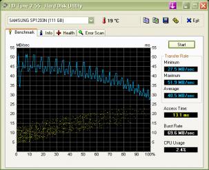

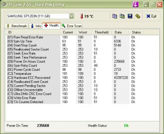

Vielleicht ist die Platte hinüber. Zieh dir mal und führe einen Error Scan durch. Schau dir mal auch die Health-Werte unter HD-Tune an. Und führe einen Benchmark aus.
Mach im Idealfall einfach drei Screenshots davon (Error Scan, Health und Benchmark) und poste sie dann mal hier rein.
So da bin ich wieder,
habe HD tune durchlaufen lassen, health status ist OK, error scan ist alles grün(habe allerdings den quicktest durchlaufen lassen. Einzig bei dem Benchmark weis ich nicht wie ich das deuten soll ( und jetzt bitte alle mal kräftig lachen, aber wie geht das "reinposten"??????????)

Habe noch mal nen gründlichen Test mit HD tunes gemacht und stell das mal hier ein.
