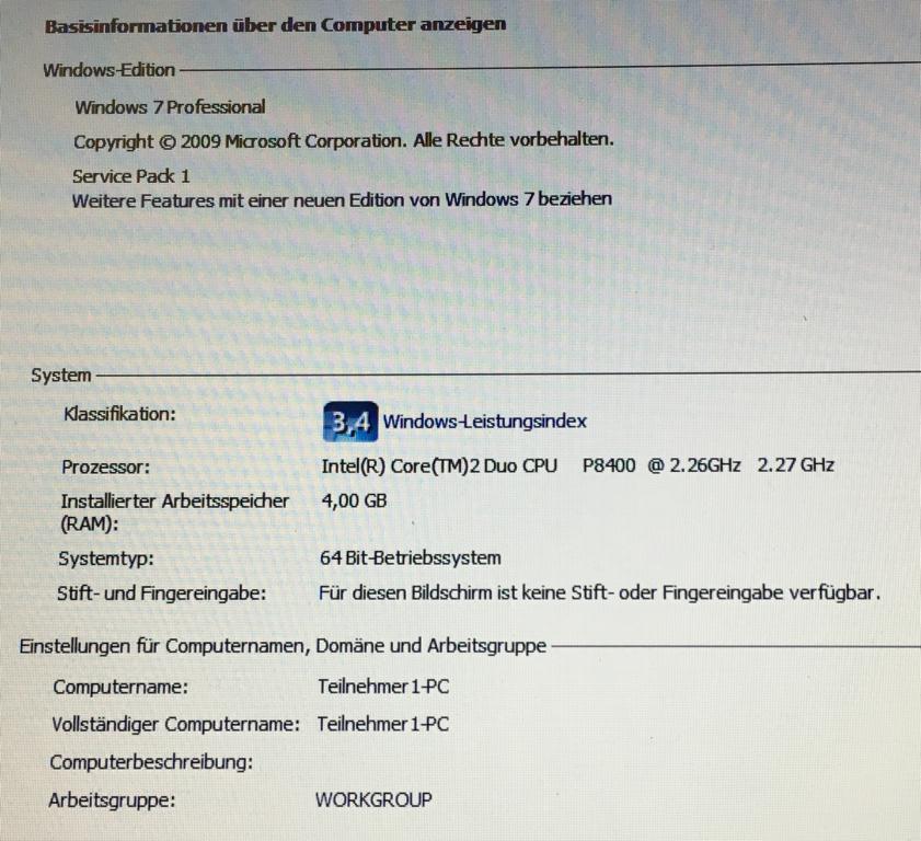

habe mir einen gebrauchten Dell Latitude E6400 gekauft, darauf ist Win7 Prof. installiert. War ein Firmenrechner.

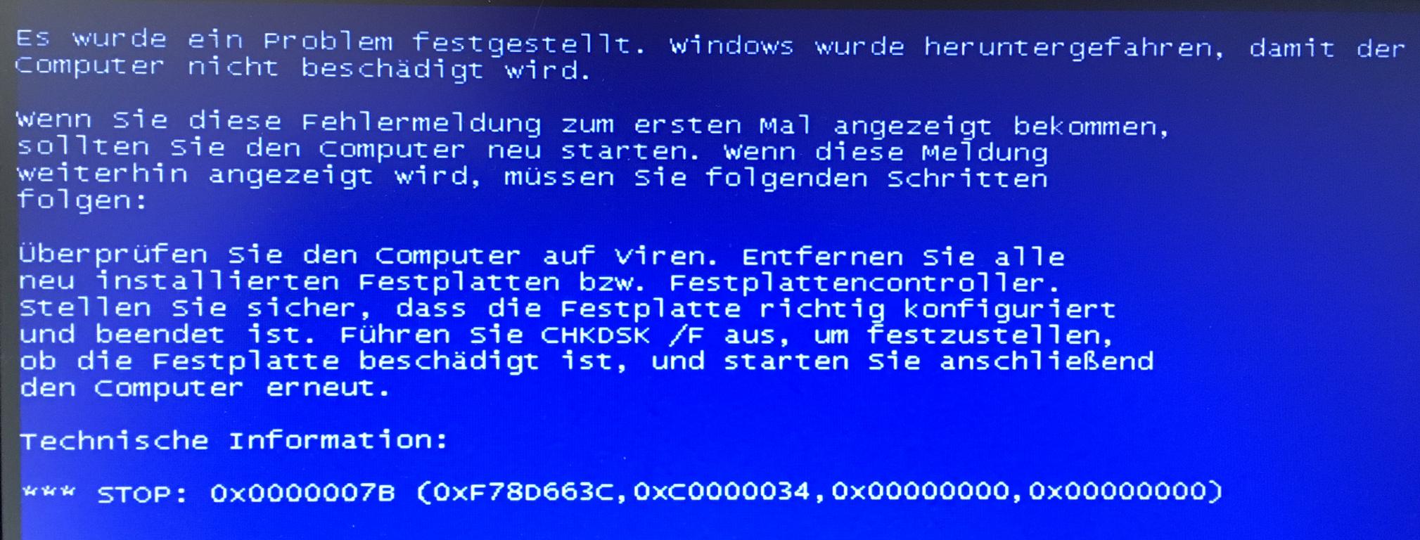

Ich möchte gerne XP installieren, also CD rein, Rechner neu starten, Setup beginnt automatisch, und nach ein paar Minuten wird abgebrochen mit einem Bluescreen.
Kann jemand erklären, warum?

0x7b deutet darauf hin, dass XP weder den sehr wahrscheinlich vorhandenen SATA-Hostadapter, noch die daran betriebene HDD erkennt. Vermutlich wird im BIOS AHCI eingestellt sein, was XP ohne die passenden Treiber nicht beherrscht. Die Treiber müssen via Slipstream in das Installationsmedium integriert werden oder bei der Installation von XP als SCSI-Treiber von Drittherstellern mittels Taste F6 (wenn man dazu aufgefordert wird!) geladen werden.
Alternativ (und auch einfacher!) im BIOS den Betriebsmodus für SATA umstellen.

wenn du unbedingt XP installieren willst, dann im BIOS den SATA Mode auf IDE/native IDE einstellen, XP kann kein AHCI

Also eine SP3-Iso geladen und auf CD gebrannt, aber auch hier wird wieder mit dem gleichen Bluescreen abgebrochen.
Im Bios gibt es unter "SATA Operation" die Möglichkeiten "Disabled/ATA/AHCI/IRRT".
IRRT war eingestellt, mit ATA geht gar nichts.

teste Disabled oder ATA.
normalerweise muss ATA funktionieren.
dann musst du dir ne XP SP3 CD basteln mit uind den AHCI Treiber da mit einbinden.

Letztendlich hat es doch geklappt mit der ATA-Einstellung, ich musste dazu noch zusätzlich manuell im BIOS das Bootlaufwerk auswählen (über die automatisch vorgegebene Bootreihenfolge ging es nicht).
