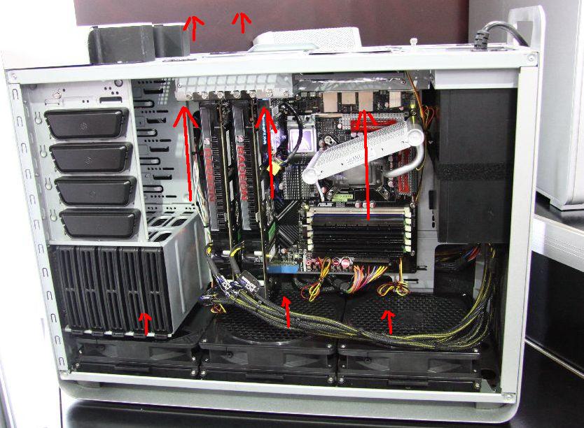

mein gehäuse ist ein silverstone fortress FT02 (Bilder weiter unten)
ist ein Gehäuse wo das Mainboard um 90° gedreht ist (also die mainboard anschlüsse sind auf der oberseite des gehäuse´s) ist wegen der kühlung (kaminprinzip) die wärme geht auf der oberseite raus und wird auf dem boden von 3 180ern lüfter unterstützt.

ich hatte vor 2 Sapphire Radeon HD5850 Toxic einzubauen (ein bisschen schneller als die Standart Karte und durch die andere Kühlung auch leiser) das problem ist nur das die Toxic die Warme Luft nicht über die Rückseite der Graka abgibt, sondern nach Vorne und hinten (also auch ins gehäuse rein)
Bei der Standart Radeon HD5850 im Referenz Design wird die Warme Luft ja ausschließlich über die Rückseite ( aus dem Gehäuse raus) abgegeben.

jetzt noch ein bild vom gehäuse damit man sich das mal bildlich vorstellen kann. (die roten pfeile zeigen den luftstrom)
danke schonmal für eure antworten =):bigok:

Also auf die Geschwindigkeit einer 5870er wirst du sie bestimmt bekommen...von der Leistung her ist die Toxic ca um 5% schneller wie eine "normale"...ob sich das lohnt, musst du selber Bewerten...übertakten solltest du Sie trotzdem können, nur das Sapphire wahrscheinlich den Takt schon so weit angezogen hat, wie es geht...zumindest mit Standart Volt...
Von der Kühlung her solltest du dir keine Gedanken machen! Wenn die Toxic in nem normalem Case sitzt, dann profitiert sie bestimmt nicht mehr vom Airflow! Dank der Kühlung soll sie so zwischen 60 & 70 Grad bleiben...bei dem Fortress wahrscheinlich eher 60...

na gut, mit der kühlung sollte es also keine probleme geben...
