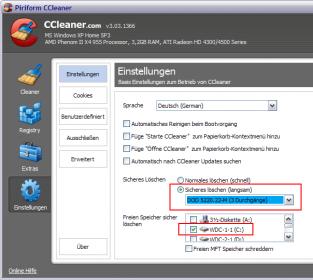

Du kannst den "Freien Speicher" der Festplatten löschen.
Eines der bekannten Programme die über die Funktion verfügen ist:
CCleaner - Link hierzu:
Wenn Du die nachfolgend angezeigten Einstellungen vornimmst, dann sollte man mit Hausmannskost die gelöschten Daten nicht wieder herstellen können.
und hier:
Informationen über den "Freien Speicher" findest Du über Wikipedia, im Netz, ...
