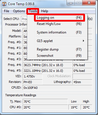

Also der Lüfter war einzelnd verpackt musste ihn drauf machen und die Paste war bereits drauf. Die Temps schreibe ich euch gleich
Also Tj. Max : 70 Grad
Cpu: 13 Grad Low:11 Hi: 14
Mehr kann ich daraus nicht ersehen
... und bei Gelegenheit nochmal prüfen, ob das Board korrekt (fest) sitzt.
MfG.
EDIT: Du müsstest die CPU belasten, um Temperaturen einigermaßen realistisch abbilden zu können > hierzu mal die Log-Funktion bei CoreTemp aktivieren und einen Benchmark oder ähnliches durchlaufen lassen ... es wird dann eine *.csv-Datei im Programmverzeichnis von CoreTemp mitgeschrieben, diese kannst Du dann online stellen oder einen Screenshot machen.
