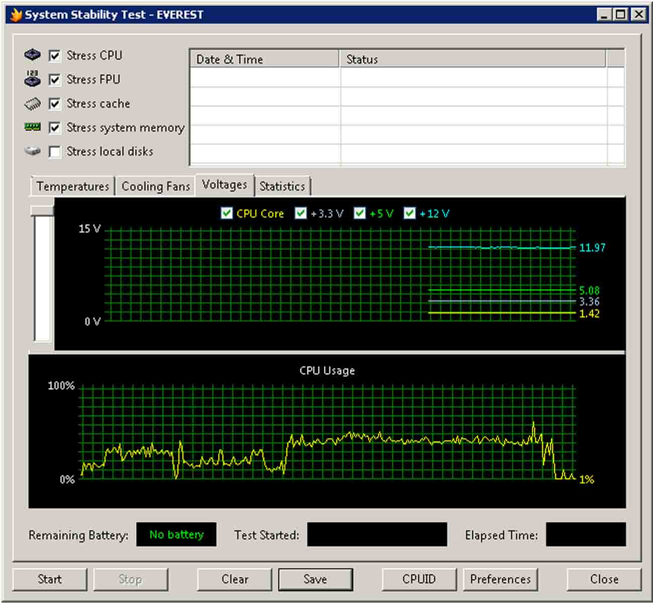

Okay habe ich gemacht. hier ist das Bild. Ich hab 5 Minuten GTA4 gespielt.

Auch wenn es jetzt ein bischen arg klein ist, scheinen aber die Spannungen unter Last i.o. zu sein.
Könntest du evtl. den Screen ein wenig größer einstellen. Bis 800x600 ist hier erlaubt.

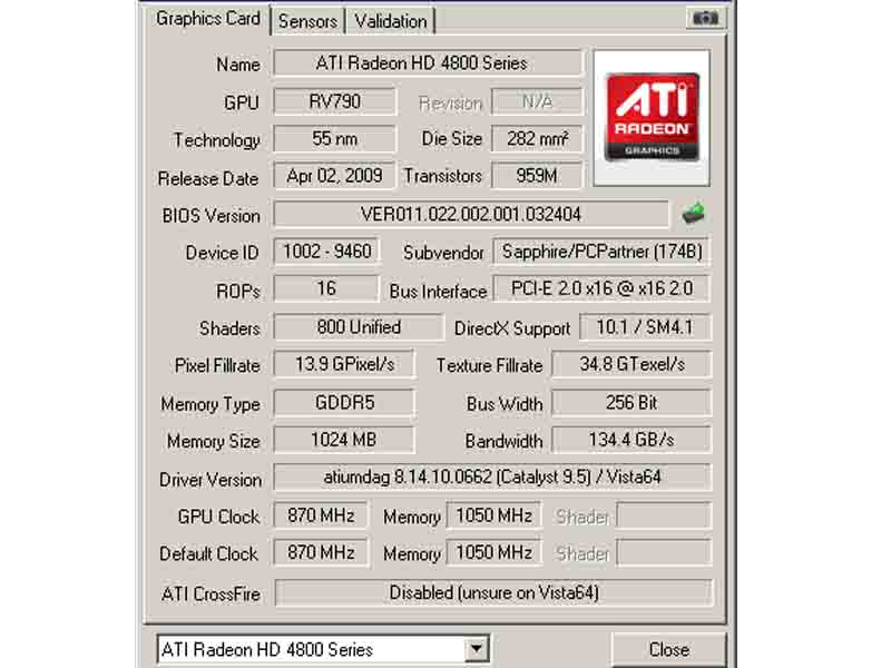

Da auch die Temps dort abgespeichert werden, wiederhole bitte noch einmal den Test mit den Temps. Lasse dazu nebenbei GPU-Z auch an, da werden der Temperaturverlauf der Graka dokumentiert...danke.

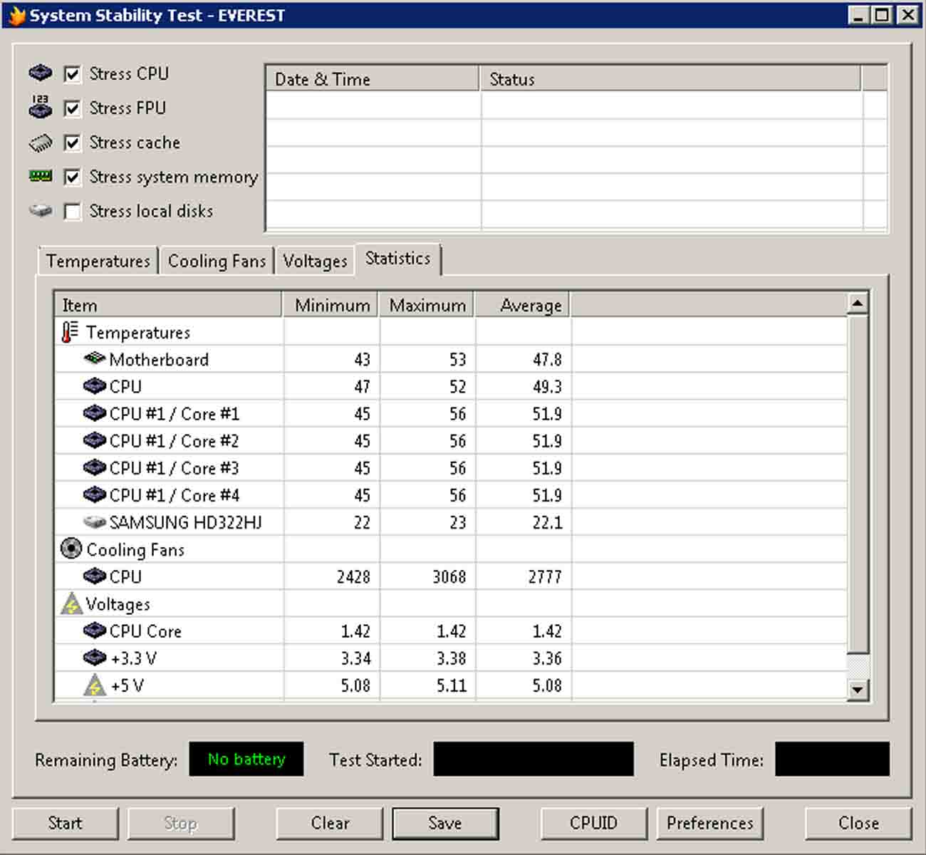

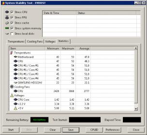

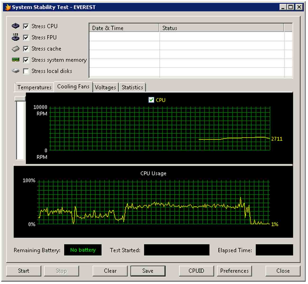

so habe gerade paar minuten crysis auf 1024 mit 8xAA und alle Details auf Gamer. hier sind die bilder. noch ne frage: wo loggt gpu die dateien hin? weil im programmordner ist nix und installiert ist es ja auch nirgendwo. danke schonmal

oops hier die bilder in groß:

Du mußt GPU-Z einfach anlassen. Nach dem daddeln gehst du da dann einfach bei "Sensoren" nachschauen, da kannst du den Temperaturverlauf und andere Dinge ersehen.
Im übrigen ist die Spannung nicht die beste, das sieht man deutlich. Die 12v Leitung steht schon unter 12v, zwar nicht stark, aber immerhin und im Verlauf sieht man deutlich, dass die Spannung noch weiter sinkt. Ich schätze bis auf 11,5v oder so. Hier kann durchaus der Fehler liegen, denn es ist möglich, dass dein NT auf der 12v leitung noch weiter sinkt, wenn dein Rechner ausgeht.
Wenn es dir möglich ist, teste es mal mit einem anderen NT, so bist du auf der sicheren Seite.
Bei Marken NTs, fällt die Spannung der 12v Leitung eigentlich nie unter die 12v und liegt meistens so zwischen 12,1 und 12,3v ob unter Last oder im Idle. Nur mal so, damit du den Unterschied siehst.;)
