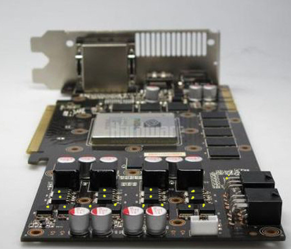

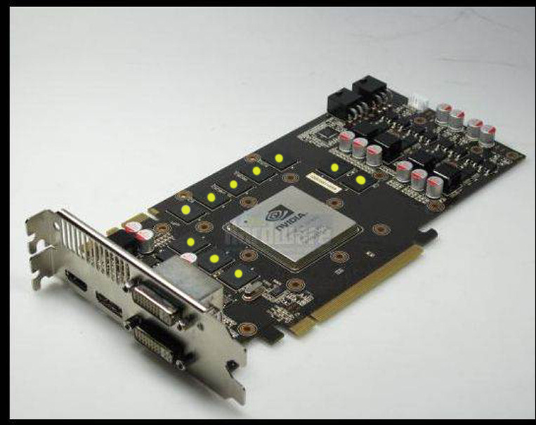

Hallo nochmal ...
noch ne Frage :
Was müste ich alles mit Passivkühlern kühlen??? (Die Ram-steine ist klar...)
Hab mal ein Bild der Karte in den Anhang gepackt und die Rams gelb markiert.
Was sollte man noch kühlen ??? Wieviele Passivkühler brauche ich also ??
Auf der rechten Seite sind noch die Spawas untergebracht, die auch passiv gekühlt werden müssen. Anzahl der Kühler = Anzahl der Rams/Spawas.
Die Spawas sind doch die kleinen schwarzen flachen Teile (aufm Bild rechts oben neben dem Stromstecker ist einer gut zu sehen),oder??
Die Silbernen sind ja die Kondensatoren , oder??
...zu den Passivkühlern : Man kriegt die aus Alu oder Kupfer , wobei Kupfer ja der wesendlich bessere Wärmeleiter ist...leider auch mindestens doppelt so teuer ... merkt man den unterschied zwischen Alu und Kupfer ???
...oder kann ich ruhig die Alu-dinger nehmen ... was denkst du ??
