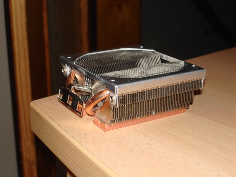

also ich weiß garnich was das für ein cpu kühler ist xD....den hab ich wida mal rausgekramt^^....soll halt ein HTPC werden und da will ich nich von lüftergeräuschen gestört werden. Die graka is passiv gekühlt...also brauch ich nur noch nen lüfter für den cpu kühler und einen der rausbläst....hab gedacht wenn ich genau über dem cpu-kühler ein lock ins case säge(case wird selba gebaut) wird genügend luft vom cpu-lüfter angesaugt. im anhang seht ihr den kühler.

Was für eine CPU hast du denn?

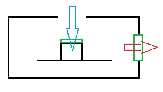

ich glaub du hast mich etwas missverstanden^^. im anhang siehst du ungefähr wie ich das mein^^...die grünen kästchen sin die lüfter...oben kommt ein lock in den deckel (ohne lüfter) der cpu kühler saugt luft an und hinten bläst raus ;)
cpu ist ein AMD 64 4000+
gruß xMSIx

Ach so meinst du das. Die Konstruktion ist nicht sehr sinnvoll. Warme Luft steigt auf und mit deiner Variante würdest du versuchen dem ganzen entgegen zu wirken. Außerdem bläßt der Lüfter dann ja auf den Kühler. Die Luft würde total verwirbelt werden.
Mach das lieber genau anders herum. Vorne einen Lüfter der ansaugt, einen Lüfter auf den Kühler der die Luft nach oben bläßt und oben im Deckel das Loch und vielleicht auch dort noch einen Lüfter.

Deshalb würde ich in den deckel auch ein loch machen, genau über den cpu kühler. Der saugt dann luft an (als indirekter case lüfter) und hinten bläst der 120er raus. Denke das sollte funktionieren, oder nicht?

Also soll der 120er hinten reinblasen und der cpu kühler vom cpu weg nach oben raus aus dem case?
