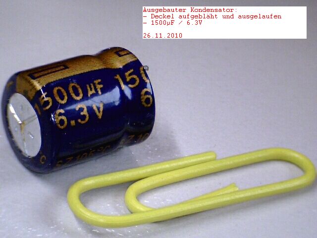

Was genau ist am Mainboard defekt?

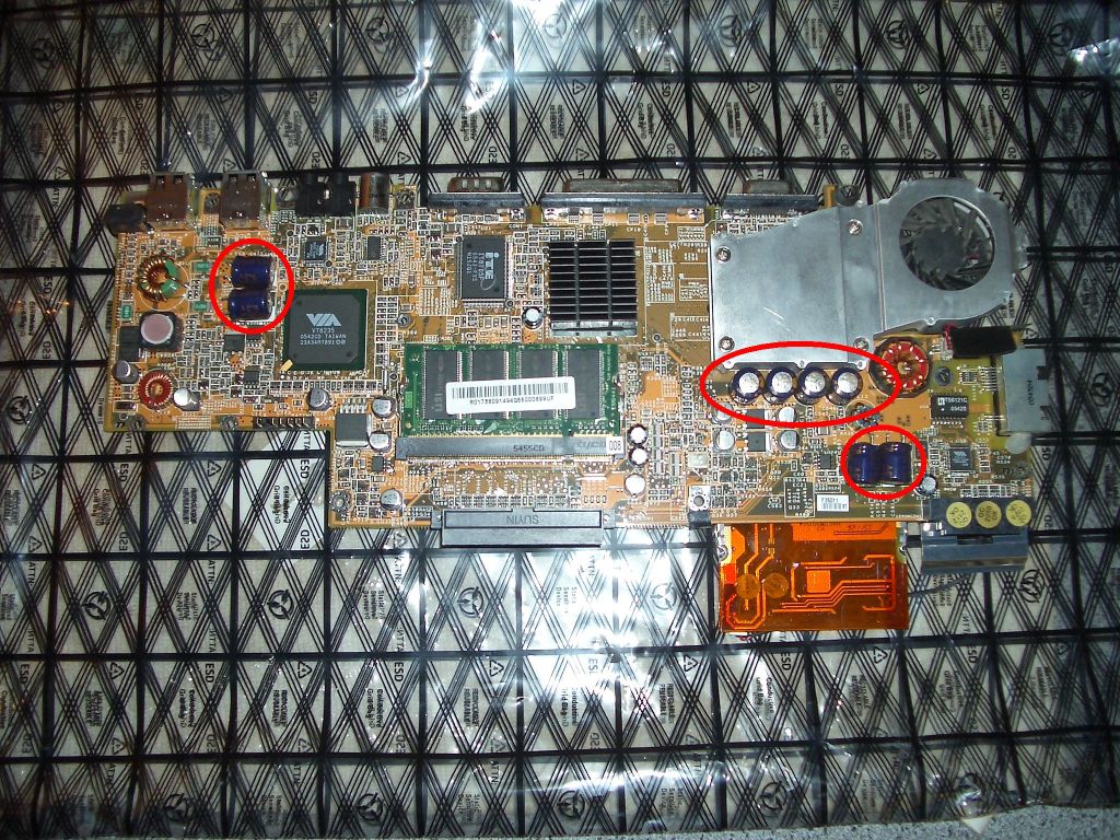

Reparaturlösung zu Elitegroup G320

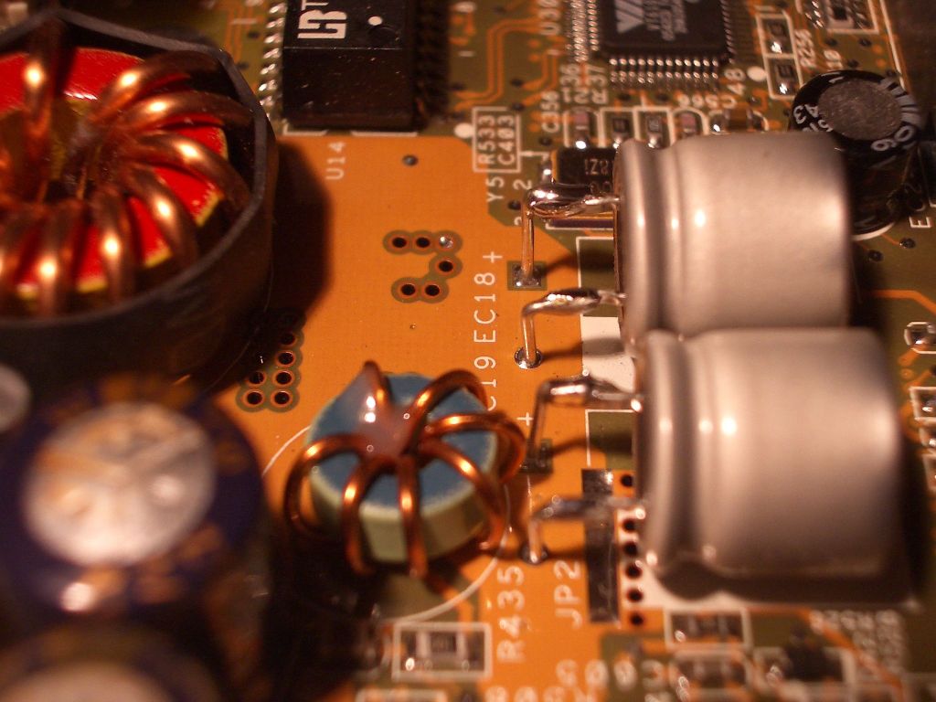

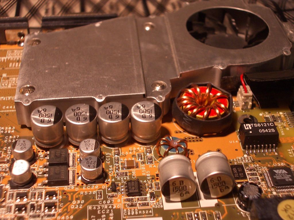

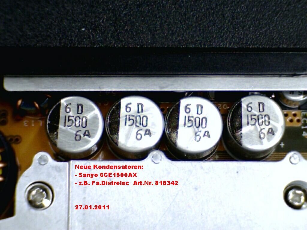

Repanleitung Elitegroup G320:
1: Netzteil abstecken, Akku raus.
2: Deckel zum CPU-Lüfter wegschrauben.

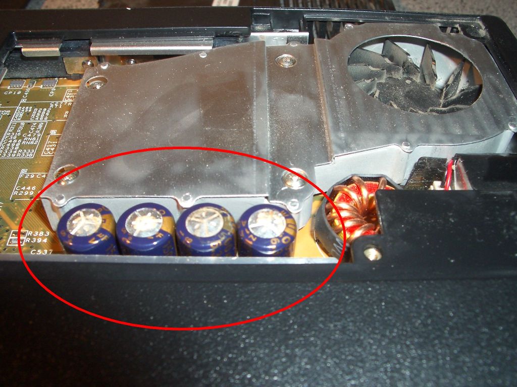

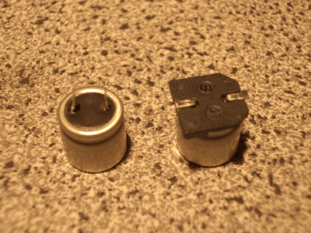

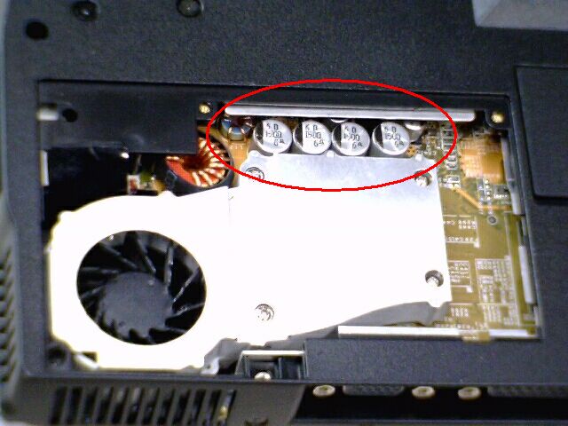

3: Kontrolle der Kondensatoren; in der Regel sind die Kappen flach, wenn nicht sind die ELKOS def. siehe Bild1
4: ist die dies der Fall, so sind insgesamt 8 St. auf dem Motherboard verbaut und sollten alle erneuert werden.
5: Dies braucht ein wenig Übung und Geduld, wird aber in der Regel mit einem funktionierendem Notebook belohnt.
6: Nach der Reperatur noch schnell ein Bild2;Bild3
Material:
1500µf/6,3V mach hier keine Werbung aber hier hab ich die Dinger gekauft:
hier im Such feld die Bestellnummer "818342" eingeben, da sich der obige Link ab und zu ändert.
Alle anderen ELKOS könnten zu gross sein. Einer muss auf die Platine gelegt werden, das seht ihr aber selbst beim zusammenbau.
ich hoffe der Elitegroup-Gemeinde geholfen zu haben.
mit diesem Vorgehen wurden bereits mehrere dieser NB repariert, und alle konnten zuvor nicht mehr eigeschaltet werden.
Die SMD-Kondensatoren kosten 0,65€/St. x 8 = ca.5€;
Wenn was unklar ist schreibt es ins Forum da andere auch davon profitieren können.

zum Zerlegen des NB einfach durch arbeiten, in der Regel findet man mit ein wenig geschick wie das Teil auseinandergeht. Das Gehäuse ist sehr robust.
Es sind zwar SMD Kondensatoren, jedoch wenn die schwarze Platte entfernt wird, dann sind die Anschlüsse lange genug zum Löten.
Ihr könnt die Kondensatoren mit einem handelsüblichen Elektronik-Lötkolben löten.
zu empfehlen ist das Ganze nur,wie bereits erwähnt, für Leute mit elektronischen Vorkenntnissen.
Lasst euch durch andere Foren nicht entmutigen, denn die 5€ für die Kondesatoren ist das Teil immer noch Wert.
Wegschmeissen kannst du es immer noch.

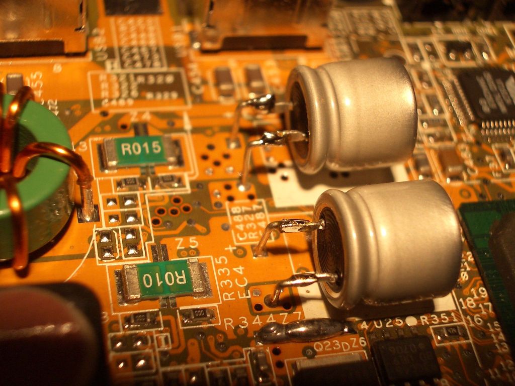

Hallo zusammen,
habe genau die gleichen Probleme mit dem Nb. Alles zerlegt nach dem Motto, wegschmeissen geht immer noch.

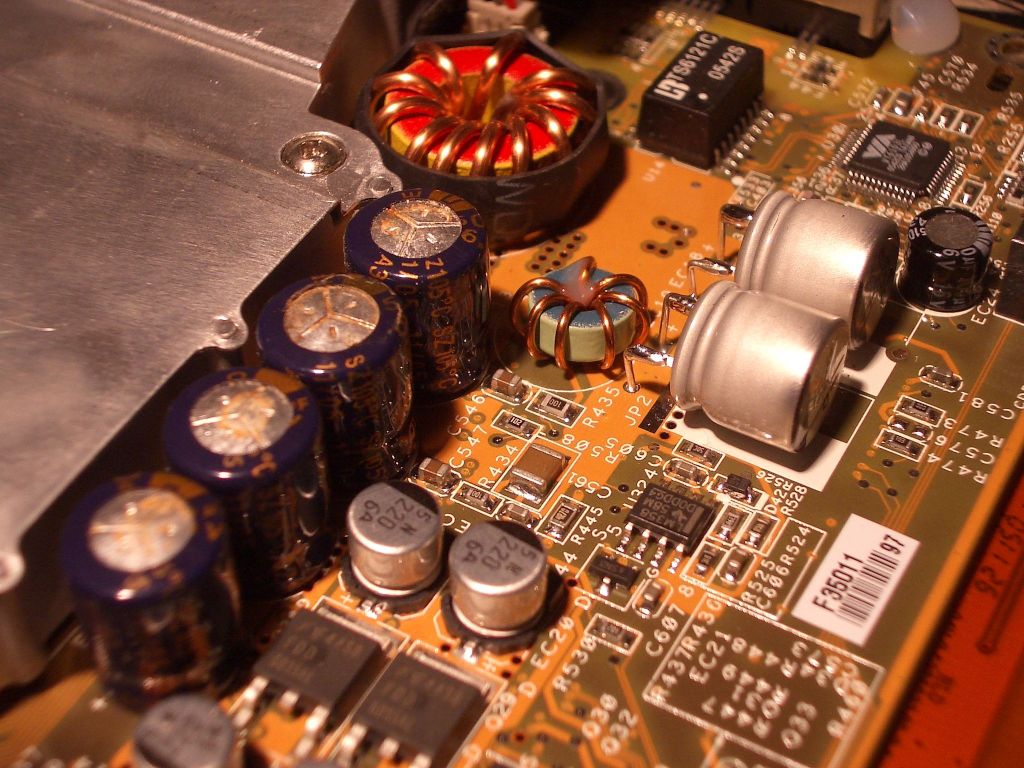

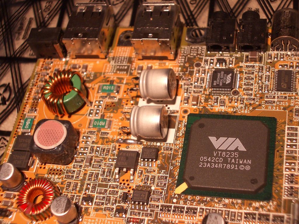

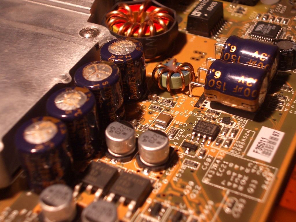

So, die 4 liegenden Elkos habe ich gefunden. Mußte ne total Op statt-finden. Auf der rechten Seite, dort wo der Strom angestöpselt wird liegt ein Pärchen, bei dem einer davon etwas aufgebläht ist und aussieht als wäre etwas ausgelaufen.
Dort wäre ein Austausch kein Problem. Bei denen am Lüfter,(die stehenden) möchte ich nicht gerne mit meinem Lötkolben rumbrutzeln.
Ich denke da benötigt man einen spezielen - plus Lupe.
Jetzt meine Frage:
Muß ich zwingend alle acht Elkos ersetzen oder genügt der eine?
(Gegebenfalls das Pärchen)
PS.: Vielen Dank an das "geniale Hirn", das dieses Problem gelöst hat!!!!!!

So. Da bin ich wieder.
Da ich keine Antwort erhielt, hab ichs mal mit einem (dem offensichtlich defekten Elko) versucht und ihn ausgetauscht. Vorsichtig die langen Füßchen so weit oben wie möglich abgezwickt und den Ersatz-elko polrichtig wieder eingelötet. - Nb zusammen geschraubt - sah gut aus - eingestöpselt - Powertaste gedrückt - und - WIEDER AUS !!!! Nichts--
Nachdem ich alles nochmal gecheckt habe, wollte ich schon aufgeben und das Ding entsorgen. Aber da lagen die sieben neuen ELKOs noch rum.
Ok. Einen Versuch noch.
Alles wieder auseinander und die drei anderen, die mit den langen Füßchen,abgezwickt und die neuen ELKOs eingelötet. An die "stehenden" wollte ich nicht ran, da selbst der Servicemann von einem Computerladen Bedenken hatte ob er das hinkriegt.
Zusammen gebaut, - eingestöpselt - und - was glaubt Ihr ???
Das Ding läuft wieder:rulez: !!!

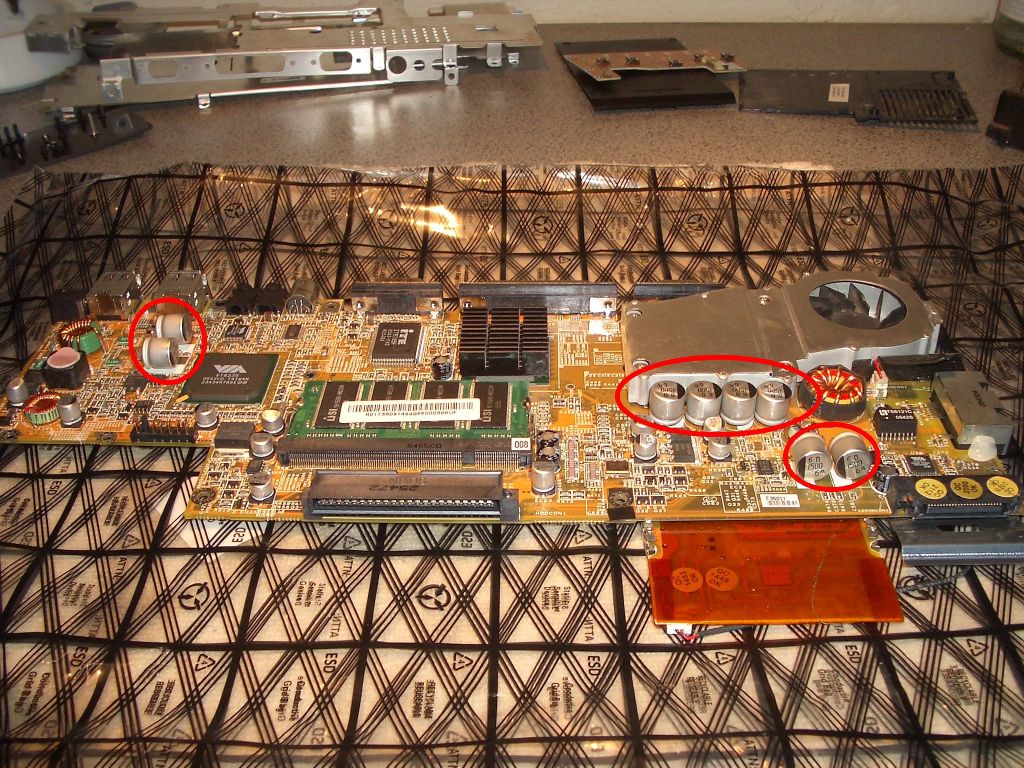

immer wieder werde ich angeschrieben wie man die Kondensatoren wechselt.
Ich möchte euch mit vielen Bildern die Sache zeigen.
was Brauchst du:
- Zeit und Ruhe
- kleinen Kreuzschlitz magnetisch
- Magnetfolie, Isolierband oder ähnliches für die Schrauben ( ca. 50-60 Stk )
- Lötkolben
- die Kondensatoren
- Pinzette
- oder was du als dein Werkzeug bevorzugst.
Es werden nun 26 Bilder mit Kommentaren folgen.
Wichtige Schrauben, Verbindungen und Bewegungsrichtungen sind mit roten Kreisen oder Pfeilen in den Bildern gekennzeichnet.

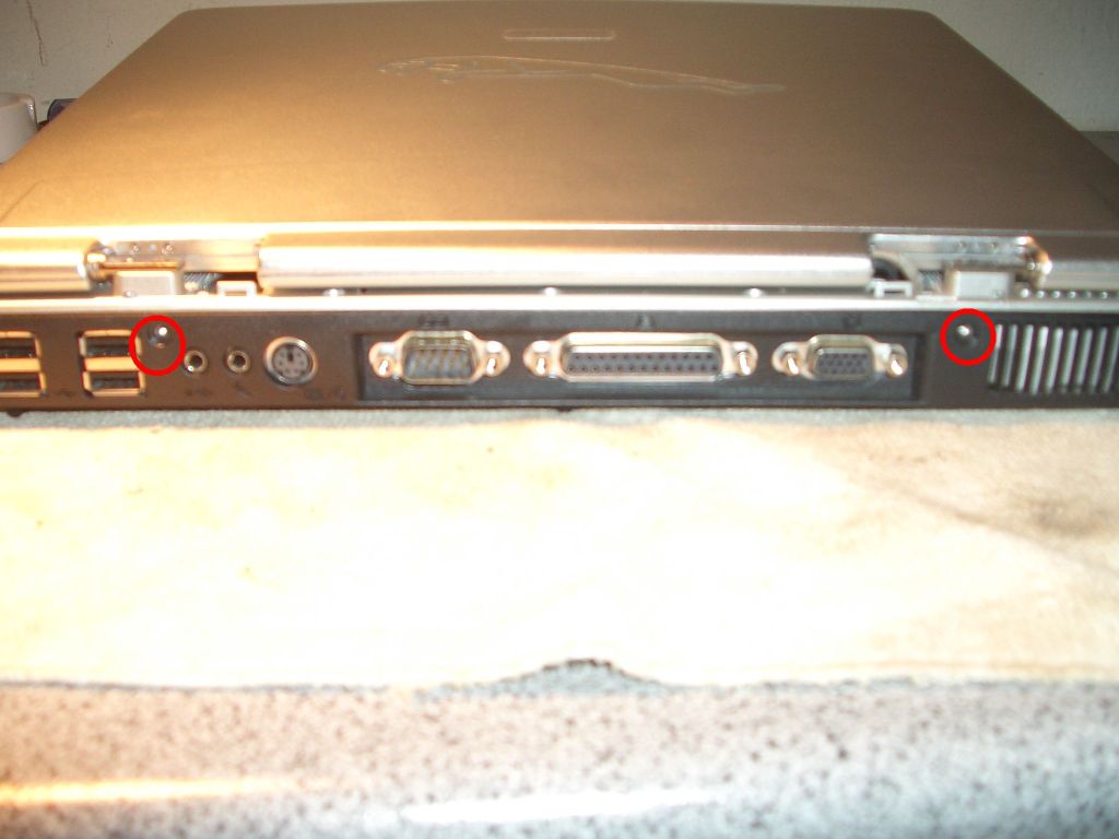

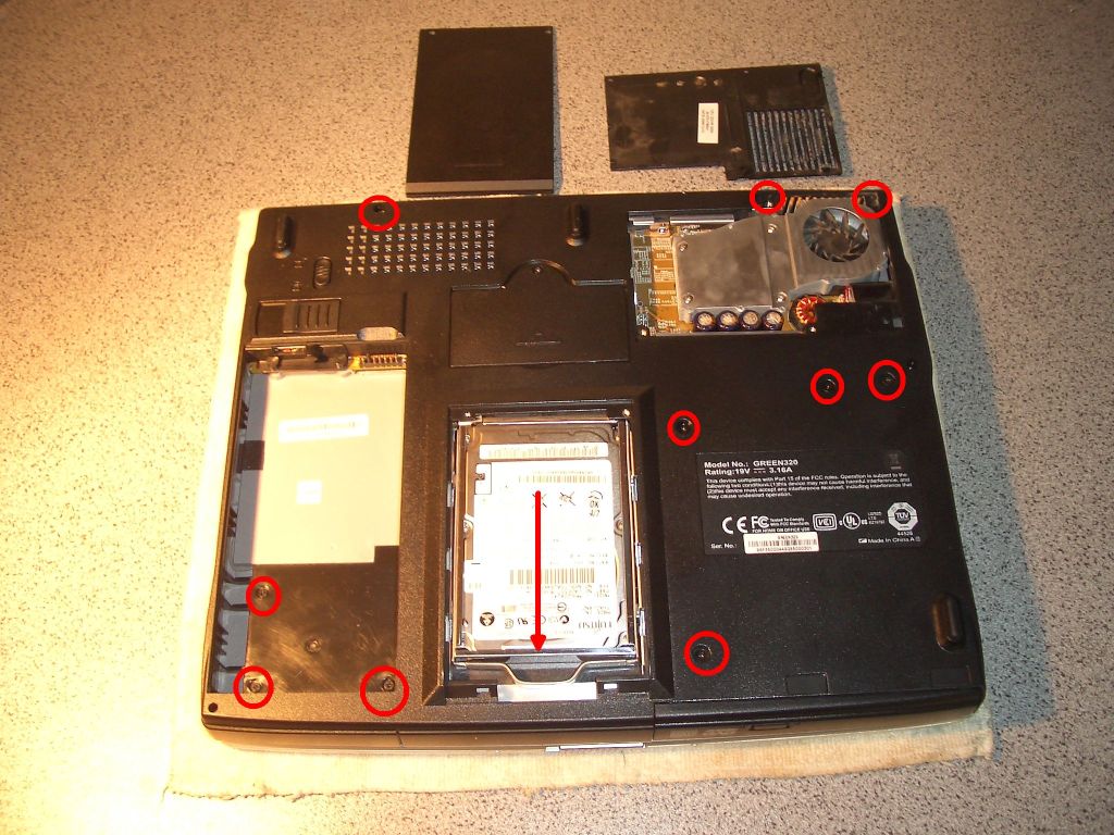

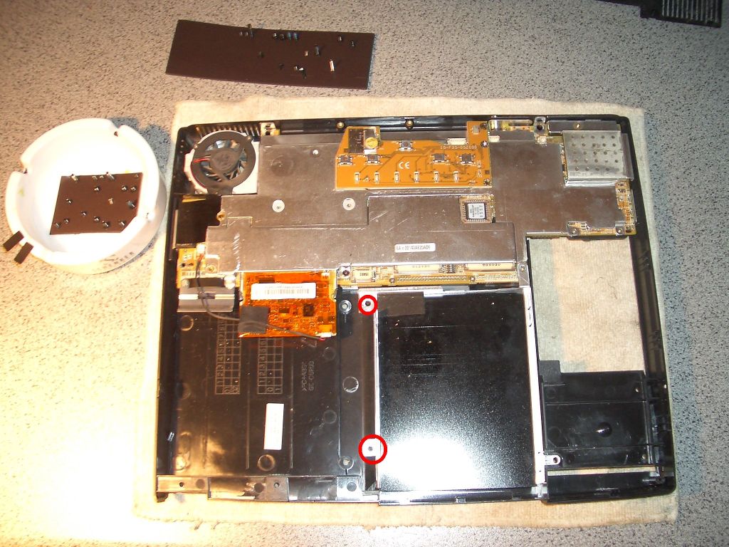

Bild 1:
- Akku raus
- CPU und HDD-Deckel weg (Ram-Deckel kann bleiben)
- Alle Schrauben raus.
attachment.php
Bild 2:
So sehen die Dinger aus wenn sie wirklich Kaputt sind!
attachment.php

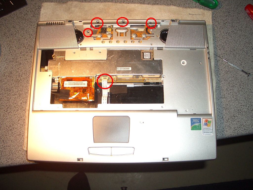

Bild 3:
CD-Laufwerk entnehmen, Schrauben wurden bereits entfernt und wird herausgezogen.
attachment.php

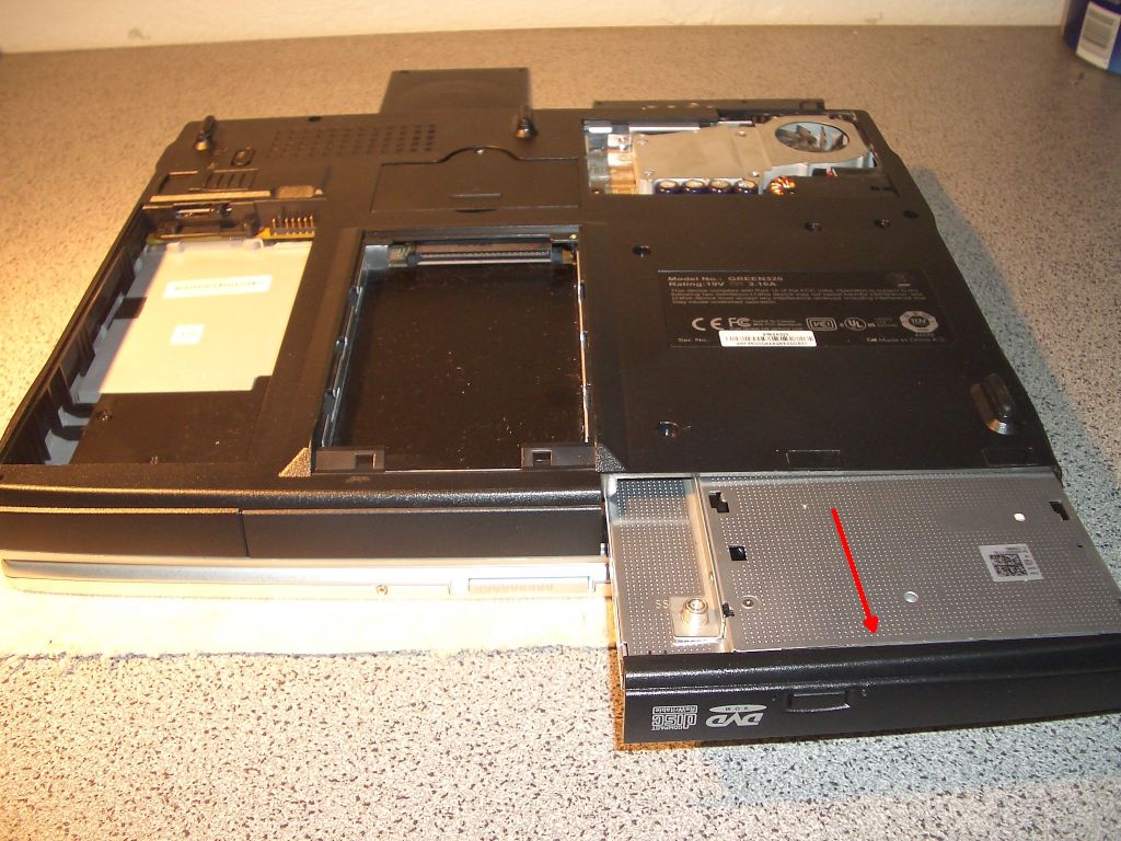

Bild 4:

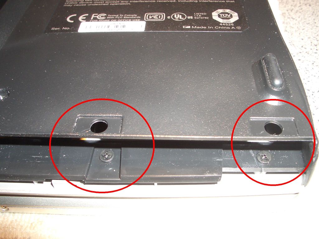

Im Schacht des CD-Laufwerks befinden sich 2 weitere Schrauben.
Durch abnehmen der Gummiabdeckung können diese durch das Gehäuse gelöst werden.
attachment.php

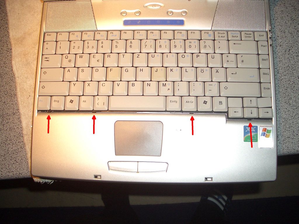

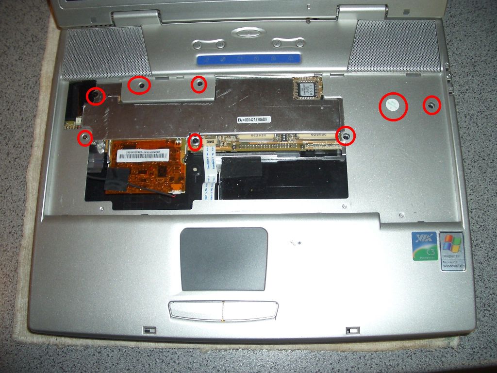

Bild 5:
Die Tastatur wird entfernt, indem man die Haltepunkte mit einem kleinen Schraubendreher nach unten zurückschiebt. ( am besten rechts anfangen )
attachment.php

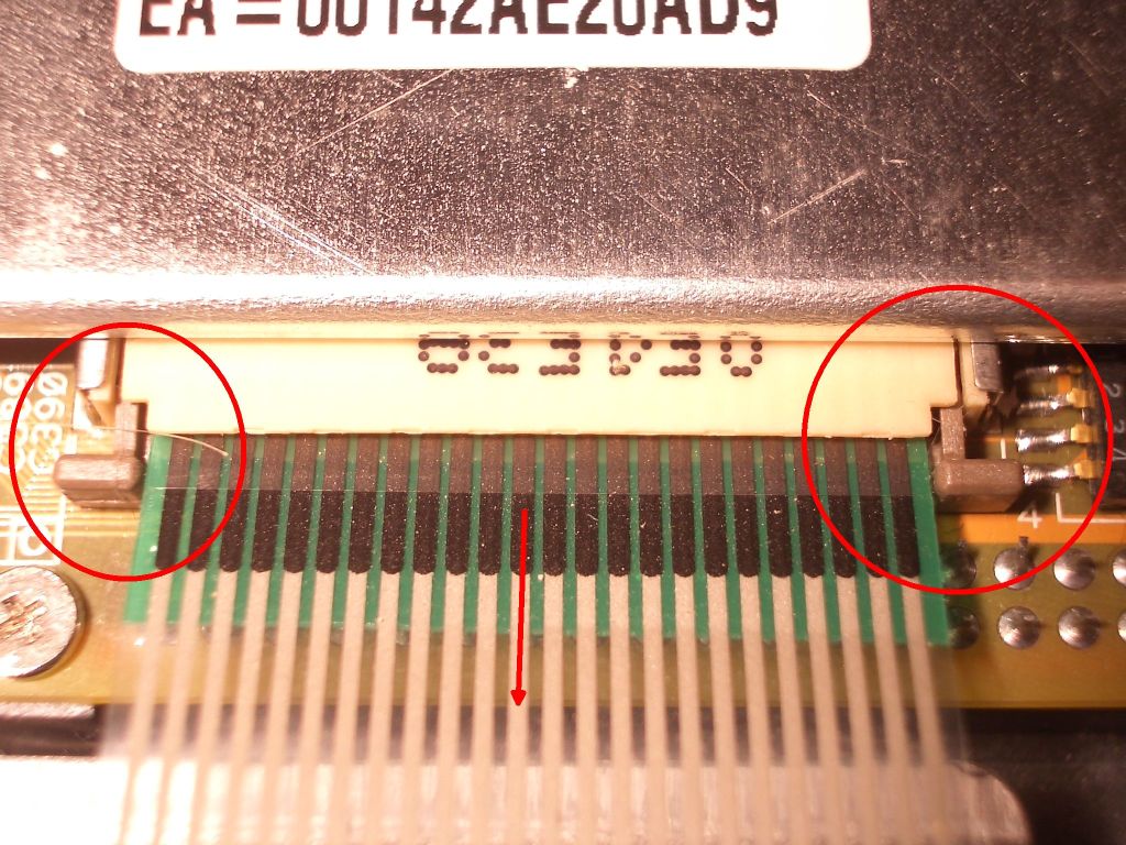

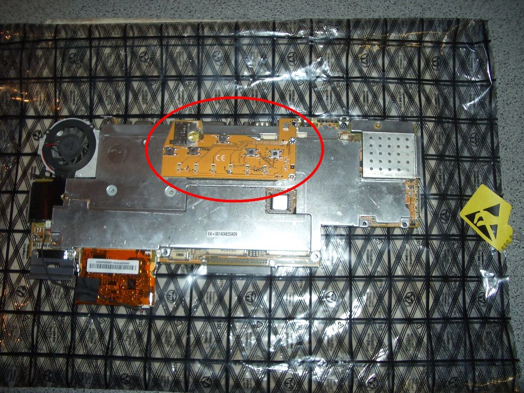

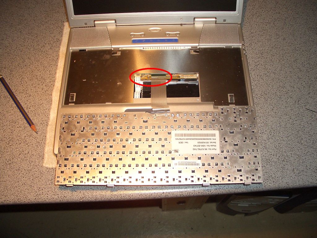

Bild 6:
Die Tastatur muss abgesteckt werden hierzu am Stecker des Mainboards die Klemmvorrichtung lösen. ( nächtes Bild )
attachment.php
Bild 7:
Danach kann das Kabel leicht heraus gezogen werden.
Das gleiche gilt auch für das Touchpad-Kabel.
attachment.php

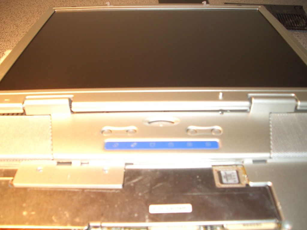

Bild 8:

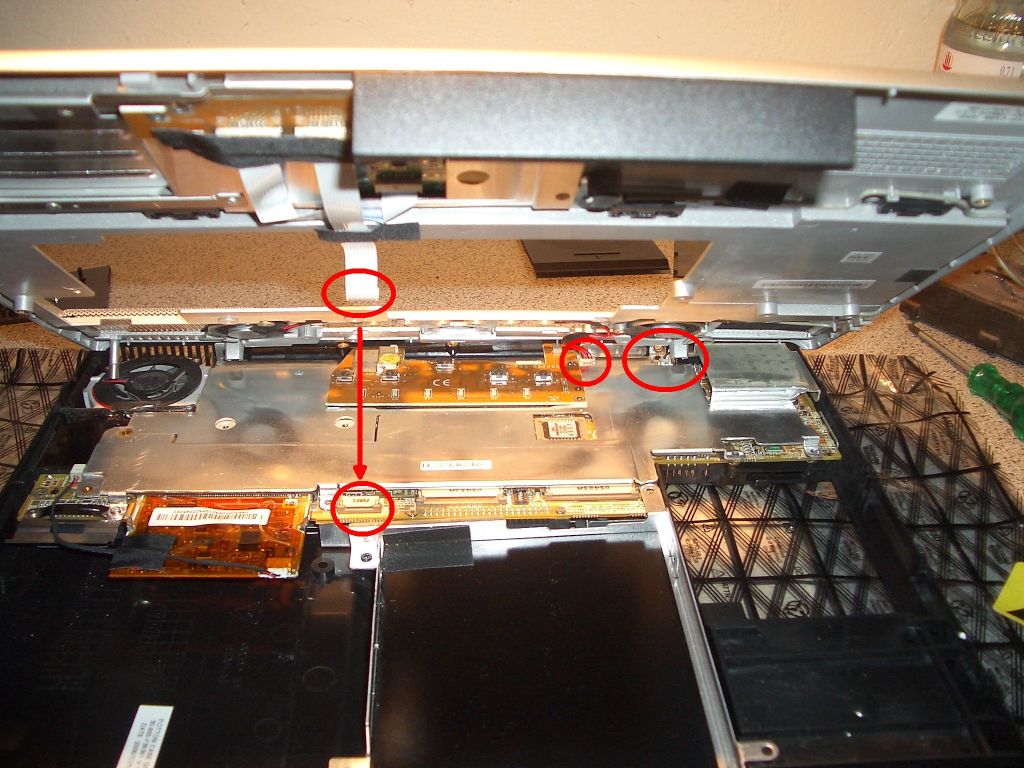

Ist die Tastatur weg, kann das darunterliegende Blech nach unten herausgezogen werden. zum Vorschein kommen weitere Schrauben die alle raus müssen.
attachment.php

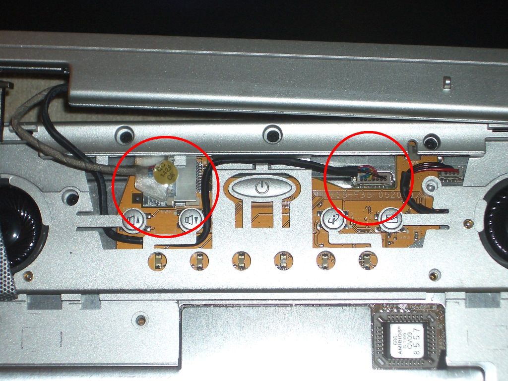

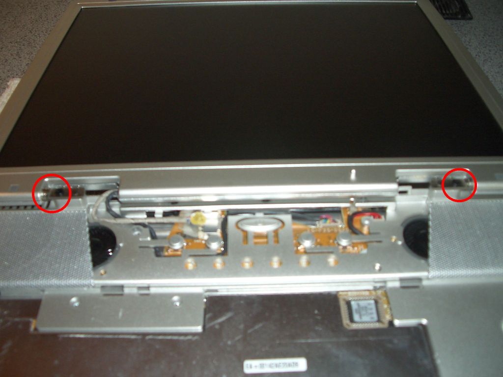

Bild 9:
Die Abdeckung, welche den Einschalter umschließt muss auch weg, da sich darunter weitere Schrauben befinden.
Zum einen um das Gehäuseoberteil weiter zu lockern und zum anderen damit der Bildschirm demontiert werden kann.
attachment.php

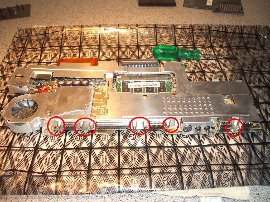

Bild 10:
Die Schrauben der TFT-Halterung müssen raus.
attachment.php

Das Mainbord G320 kommt langsam zum Vorschein
Bild 11:
Die hinteren Schrauben sind auch zu lösen.
attachment.php
Bild 12:
die beiden Kabel abstecken und TFT beiseite legen.
attachment.php
Bild 13:
Schrauben raus; Flachbandkabel entfernen.
Das Gehäuse kann jetzt vorsichtig auseinander genommen werden, es ist zusammengeklippst.
attachment.php
Bild 14:
HDD-Schacht entfernen
attachment.php
Bild 15:
Wenn das MB herausgelöst wurde, dann kann die Schalter-Platine abgenommen werden. Sie ist nur noch gesteckt und geklebt.
attachment.php
Bild 16:
Die restlichen Schrauben der Schnittstellen müssen auch raus.
Dann können die Bleche vorsichtig entfernetwerden. Achtung bei dem CPU sind die Bleche geklebt, das Klebeband verhindert einen Ausbau. ( wegmachen oder Schneiden )
attachment.php
Bild 17:
Da sind alle defekten Kondensatoren, bitte alle wechseln!
attachment.php
Bild 18:
bei meinen vorgeschlagenen Kondis habe ich die Anschlüsse gerade gebogen und die Platte entfernt.
attachment.php
Bild 19:
Einmal Neu; linke Seite
attachment.php
Bild 20:
Nochmal schöner!
attachment.php

Das Mainboard Finale
Bild 21:
So sollte es nicht aussehen.
attachment.php
Bild 22:
Die beiden rechten sind schon neu. Es wurden auch hier die alten C herausgezwickt, jedoch die vorhandenen Anschlüsse wieder verwendet.
attachment.php
Bild 23:
Nochmal genauer!
attachment.php
Bild 24:
Die letzten Kondensatoren müssen ausgelötet werden, hier brauchst du einen guten Lötkolben ( Doppeltkaschierte Platine mit viel durchkontaktierter Massefläche. )
Damit der Kondensator durch die Löcher passt, habe ich die flachen Anschlüsse halbiert mit einem Elektronikseitenschneider.
attachment.php
Bild 25:
So solls aussehen wenns fertig ist.
attachment.php

Elitegroup G320 Biosbatterie
Sollte irgendjemand die Biosbatterie suchen, dann muss er das Teil genauso wie oben beschrieben zerlegen.
Die Batterie sitzt genau auf der anderen Seite der Platine unter dem RAM-Speicher.
