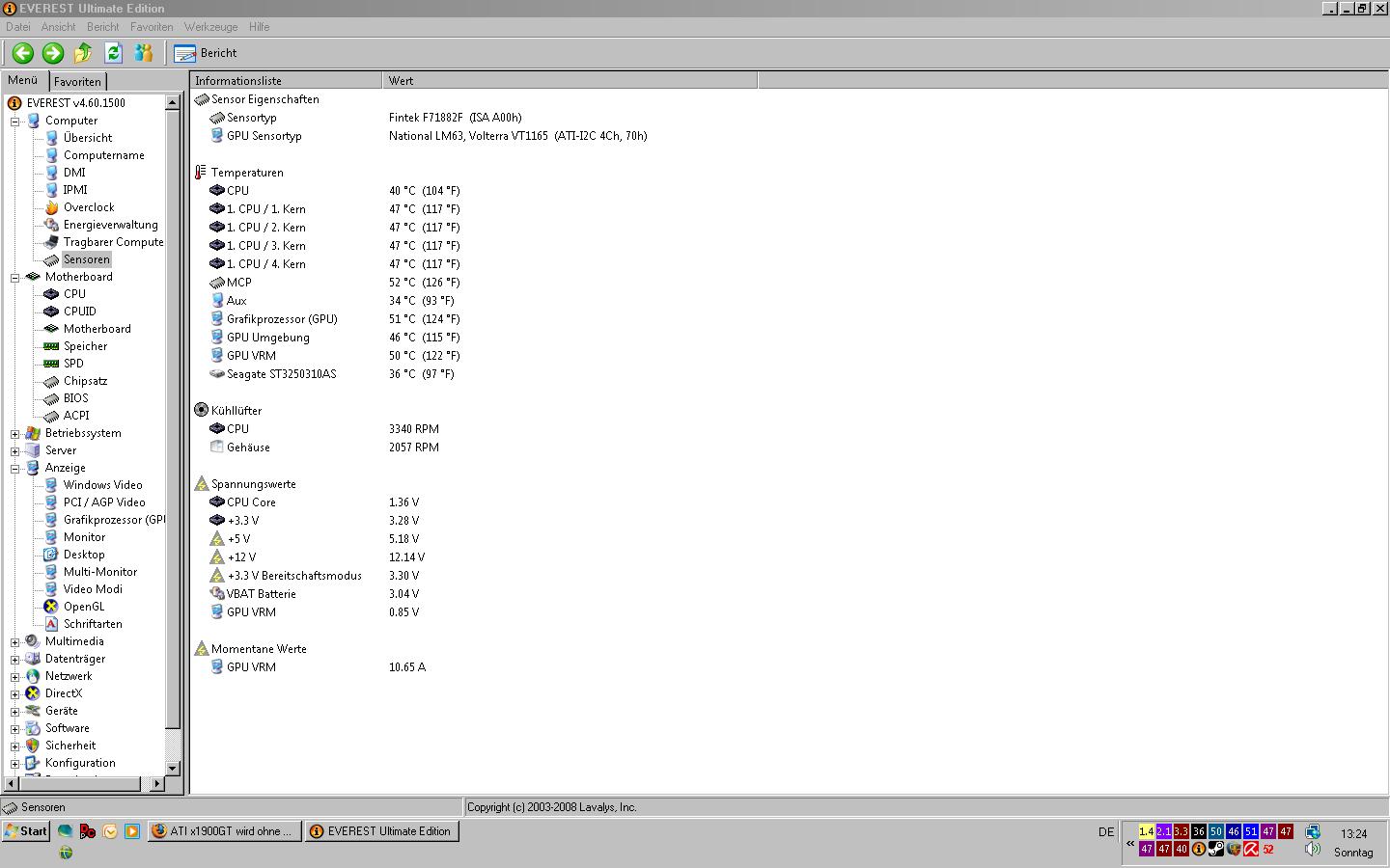

Hier habt ihr mal alle Temperaturen und Strom Informationen meiner Hardware von Everest Ultimate, hoffe das Hilft evtl.

Deine CPU-Temps sind auch nicht gerade niedrig, wenn der Screenshot nicht unter Last gemacht wurde. Eventuell auch da mal Prime95 laufen lassen und die max. Temp ermitteln.

der screenshot ist ohne Last entstanden !
Dann würde ich sagen, dass die Karte einfach defekt ist. Hatte damals bei meiner alten 9800Pro auch im 3D-Betrieb streifen im Bild und später auch auf dem Desktop. Temperaturen waren eigentlich nie wirklich hoch...
