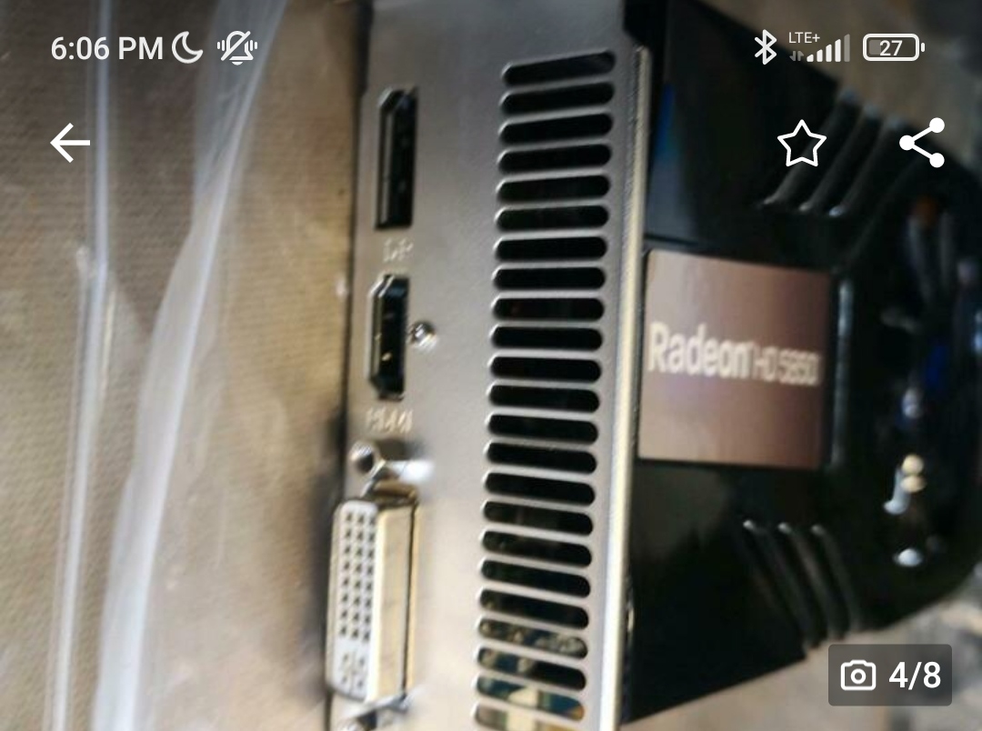

Ja du kannst jede PCIe Grafikkarte der letzten 10 Jahre verbauen.
HDMI und DVI wird die sicherlich haben, mit Display Port sieht es da eher schlecht aus
Das Bild stammt aus Ebay Kleinanzeigen. Sieht mir nach Display-Port aus oder? Ist die Grafikkarte dann besser als die günstigen überteuerten Office Grafikkarten?
