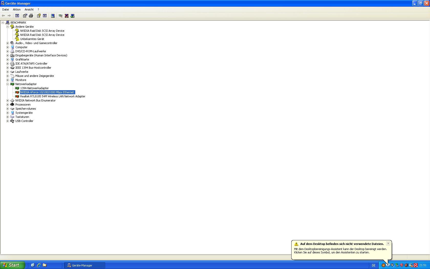

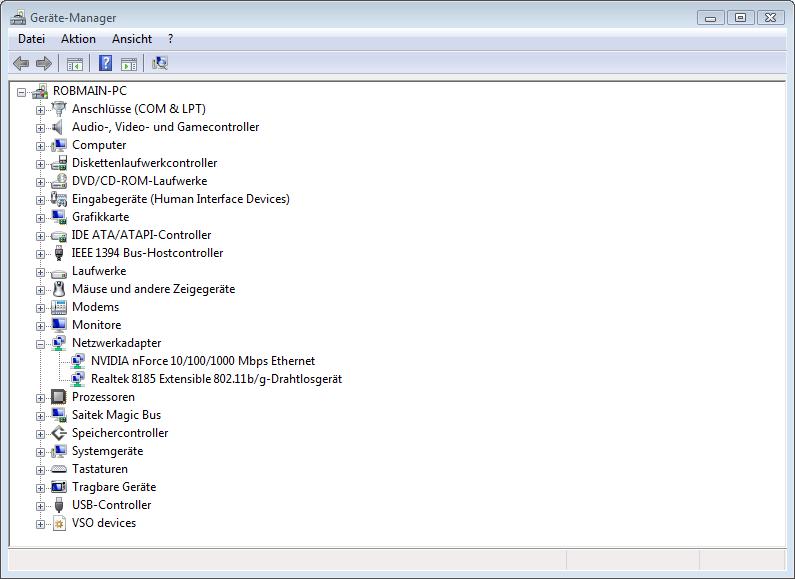

Im Gerätemanager ist nur ein Adapter genannt, sowohl wenn ich Vista aber auch XP hochfahre.
Screenies anbei.

Wenns im Bios nur Auto gibt, könnte der deaktiviert sein, wenn kein Kabel drinsteckt. Versuch mal, das Kabel vor dem Booten umzustecken, und dann erst einzuschalten. Im Windows dann nach neuer HW suchen lassen, da sollte dann der zweite Controller auftauchen (und der erste verschwinden).
Guter Tip. Ich häng mal beide dran und melde das Ergebnis hier.
// Edit
wennich das Kabel umstecke und starte, ist im OS wieder nur ein Netzwerkadapter, wekcher Kabel entfernt anzeigt. Stecke im im Betrieb um, läuft die Verbindung, also wird nur der funktionierende Port angezeigt. Der ist irgendwie Hardwaretechnisch aus. Ratlos.
