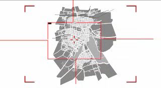

Wie gesagt bislang war das Problem nicht - zur Ansicht wollte ich Euch eigentlich nen Screenshot aus nem Video machen, aber der Schnappschuss ah dann wieder so aus, wie das Video original sein sollte- siehe vlcsnap-21312.jpg

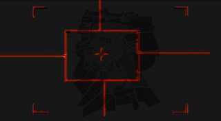

Ich hab dann mal gephotoshopt, um Euch nen Eindruck zu geben - siehe vlcsnap-21311.jpg
Nu, also ich hab' überhaupt keine Ahnung, ob's an Installation oder Codecs liegt, oder doch an de Graka-Treibern ?? Für Tipps echt dankbar!
