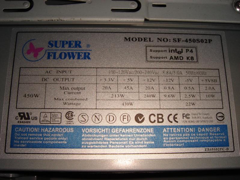

5. Das ist mein Netzteil: Super Flower SF 450S-02P Plug-N Power Dual Fan
Danke!

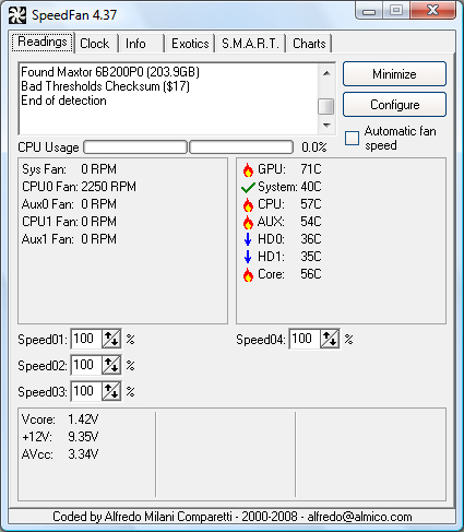

Hier mal die Infos
- zu meinem Netzteil
- von SpeedFan
- von Everest
Während der Auswertung war mein PC nicht belastet.
Bitte sagt, wenn ihr noch was anderes wissen müsst.

Ich möchte nochmals allgemein ein Beispiel erwähnen: Die CPU ist auf 56°. Ich starte einen Video (z.B. irgend ein MPG File) oder beginne, ein Spiel zu spielen. (Wenn ich nur auf dem Desktop, im Explorer, Word etc. bin stürzt er nie ab, es muss ein bisschen was laufen). Und dann, wenn was läuft, geht es 1 bis 10 Sekunden, bis der PC neu startet. Und das in jedem Fall. Die CPU ist beim Absturz aber immernoch auf 56°. Ich sehe da keine Überhitzung...

Habe Prime95 laufen lassen.
Folgende Erkenntnis:
- Läuft 2-3 Minuten, dann friert PC ein.
- SpeedFan: CPU steigt von 56° auf 74° an.
- SpeedFan: Core steigt von 56° auf 75° an.
Sagt das was aus? Soll ich mal den original mitgelieferten Lüfter montieren? Im Moment ist ein anderer montiert, der so schön blau leuchtet ;)
Ja die Temperaturen sind zu hoch.
Montiere den standart Lüfter und verteil die Wärmeleitpaste schön gleichmäßig aber nicht zu viel.
Dann poste nochmal idle und unter Last die Temperaturen.
Hab nun meinen Kühler entfernt und den original Kühler zur CPU montiert. Jetzt ist im SpeedFan alles 10°-20° kühler ;)
Problem trotzdem nicht gelöst, stürzt sofort ab bei Multimedia.
