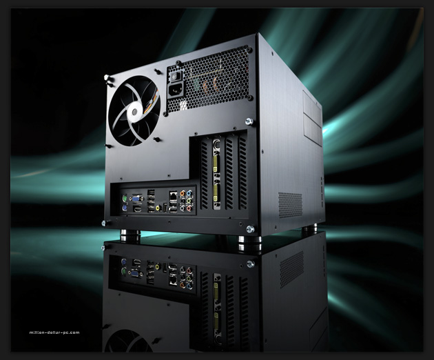

An der Gehäuserückseite, wo der Lüfter montiert ist, der die Luft rausbläst, sind im Gehäuse einfach nur ein paar Löcher in kreisförmiger Anordnung. Diese bremsen den Luftstrom enorm. Ich habe bei einem alten Gehäuse mal ein 120mm Loch reingeschnitten und danach war der Luftstrom um einiges besser. Könntest du vielleicht auch mal probieren.
Gehäuse mit Gitter:
133208d1250849693-tagebuch-erster-eigenbau-pc-phenom-ii-955-msi-790fx-gd70-sapphire-hd4890-vapor-x-xigmatek-midgard-gehaeuse-hinten.jpg
Bei diesem Gehäuse ist beim Lüfter ein Kreisrundes Loch. So kann die Luft ungehindert herausströmen.
