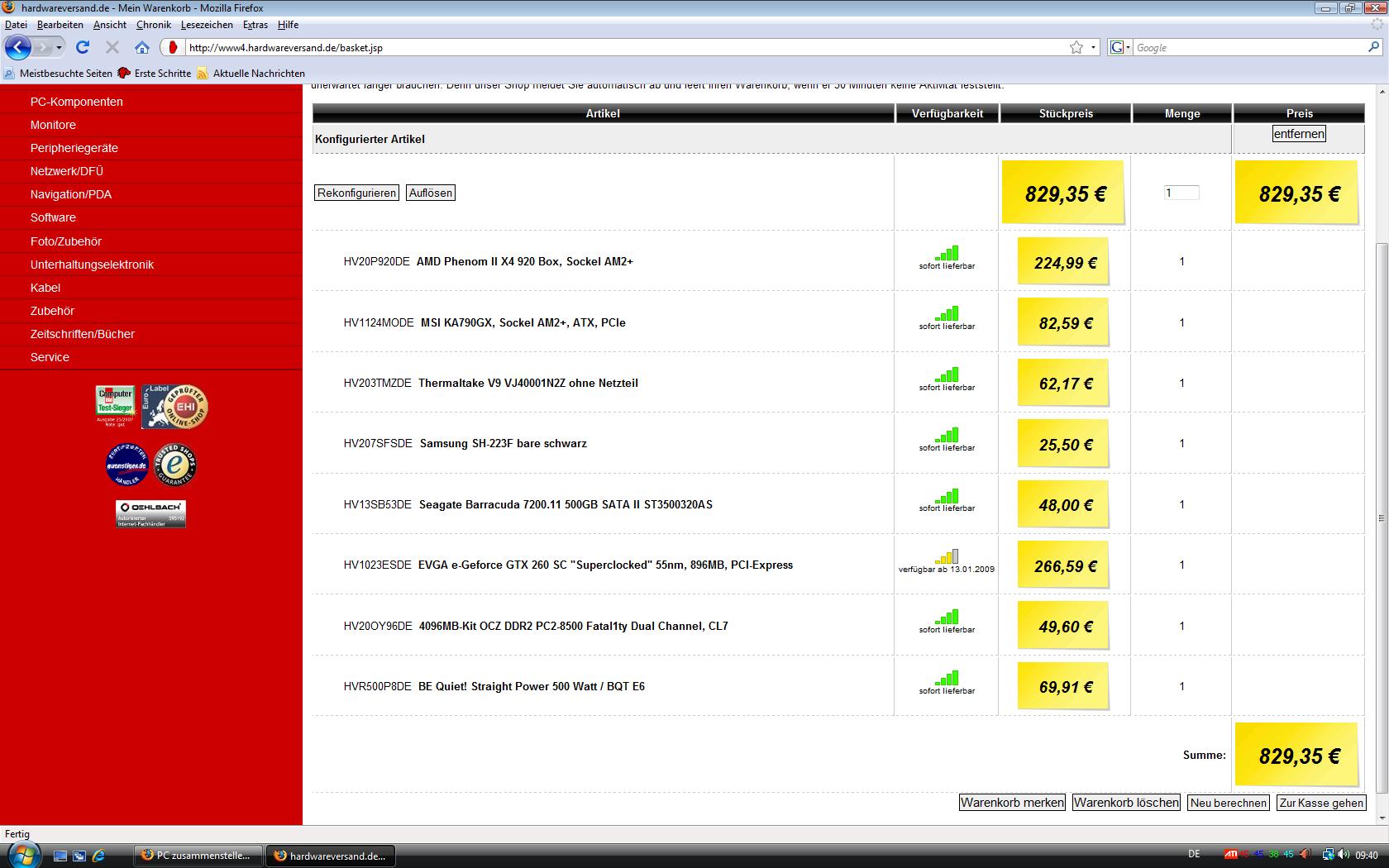

hi, hier mal meine zusammenstellung. der CPU ist um einiges stärker. man kann die GTX260 noch gegen eine HD4870 austauschen, dann wird es noch einmal s0 um die 40€ günstiger.
hier:
Du meinst z.B. die GPU die ich unten nannte? Diese IGB HD Radeon?
ja z.B. aber der hersteller der graka ist das "fast" unrelevant. die GPUs sind immer die selben und auch der verbaute grafikspeicher ist fast bei allen der selbe. unterschiede gibt es praktisch nur bei der kühllösung, wo die hersteller unterschiedliche wege gehen.
man kann sich hier ganz beruhigt, dass günstigste angebot raussuchen.

also das system was ich dir vorgeschlagen habe ist ein AMD system, deine zusammenstellung ein Intel. daher sind die mobos nicht zu vergleichen.
das von mir vorgeschlagene board ist das günstigste AM2+ board mit 790GX und SB750 chipsatz (sind die aktuellsten) von einen markenhersteller.
dir graka ist doch klasse, allerdings weis ich nicht, ob es die von einem anderen hersteller nicht günstiger gibt. auf jeden fall ist sie schon einmal ein paar euros günstiger, als eine 260GTX.
mal was zu deiner zusammenstellung, wenn du unbedingt ein Intel-system haben möchtest.
den Q9300 würde ich nicht nehmen. da kann man locker 60-70€ sparen und mit dem Q6600 oder dem Q8200 eine CPU kaufen, die auch nicht wirklich viel schwächer ist aber wesentlich günstiger. da würde ich lieber noch ein paar euro drauf legen und mir einen Q9400 oder stärker kaufen.
das von dir ausgewählte sockel 775 mobo geht durchaus i.o.

du kannst auch deine zusammenstellung nehmen, abgesehen von CPU, mobo und graka. natürlich
deine ausgesuchten komponennten sind durchaus stimmig, ob für AMD oder Intel.
den kühler kann man auf ein sockel AM2+ board ebenso verbauen wie auf ein sockel 775 board.
netzteil auch klasse. past alles.
die onboardgrafik, macht nur dann probleme, wenn man diese auch nutzt. da du aber eine 4870 verbaust, ergibt sich dieses problem überhaubt nicht.
dann kommt dazu, das mit dem 8.12 ATI treiber, dieses problem auch gefixt worde, daher also auch schnuppe, selbst wenn du die onboard grafik nutzen solltest.
das problem der onboardgrafik, haben im übrigen alle mobos mit dem chipsatz und der HD3300 onboardgrafik, nicht nur das MSI, dass mal am rande als info, kannst du deinen bekannten mal sagen.

nein, das von mir vorgeschlagene mobo, ist auf alle fälle besser. einmal weil es die neusten chipsätze hat zum anderen ist die pasive kühlvariante des MSI 790GX besser. bei dem K9A2 ist eine pasive kühlung des TDP ja gar nicht vorhanden.
Ok, dann werd ich mal dein Motherboard nehmen :)
Nur das mit meinem Netzteil macht mir Sorgen :-(
Ist grad nicht lieferbar -.-
wenn das NT nicht lieferbar ist, kannst du auch eines von bequiet, Corsair oder OCZ nehmen. die sind auch nicht schlechter, sollten aber auch um die 500W haben und über zwei PCIx stromkabel verfühgen, die brauchst du nemlich für die graka. die hat zwei stromanschlüße.
